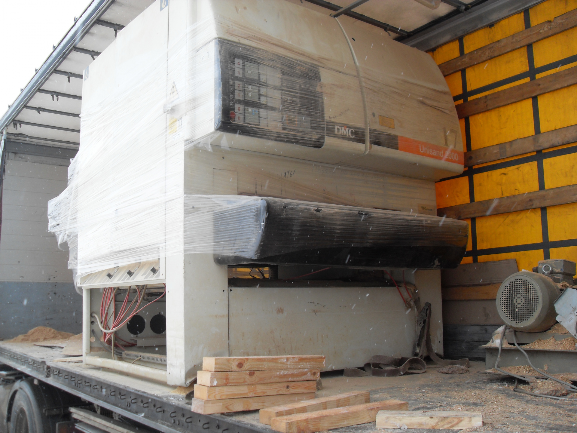

В наличииПРИМЕНЕНИЕ Предназначен для калибрования и шлифования поверхности различных плитных материалов (ДСП, МДФ), мебельного щита, а также окон и дверных полотен для устранения дефектов...
ООО «ИнструментПлюс»Дата изготовления – 2001г.
Полезная рабочая ширина 1350 MM
Количество шлифовальных агрегатов 3.
· Поперечный шлифовальный агрегат TA
· Калибровально-шлифовальный вал R-CL 320
· Шлифовальный блок PE-46 EPICS
· Сатинирующий вал RS
· Чистящий модуль PS
Рабочая высота детали 4-170 мм
Размеры продольной шлифовальной ленты 1370*2620
Размеры поперечной шлифовальной ленты 150*6300 мм
Скорость подачи 4,5-18 м/мин
Мощность главного двигателя (продольная установка) 11 кВт
Мощность двигателя поперечной установки 9 кВт
Мощность двигателя для продвижения ленты 6 кВт
Расход сжатого воздуха на каждый блок 15 л/мин
Система программирования и управления
Пульт управления во встроенном электрическом шкафу
Вытяжка для пыли 5,5 кВт
Максимальное давление воздуха 8 Бар
