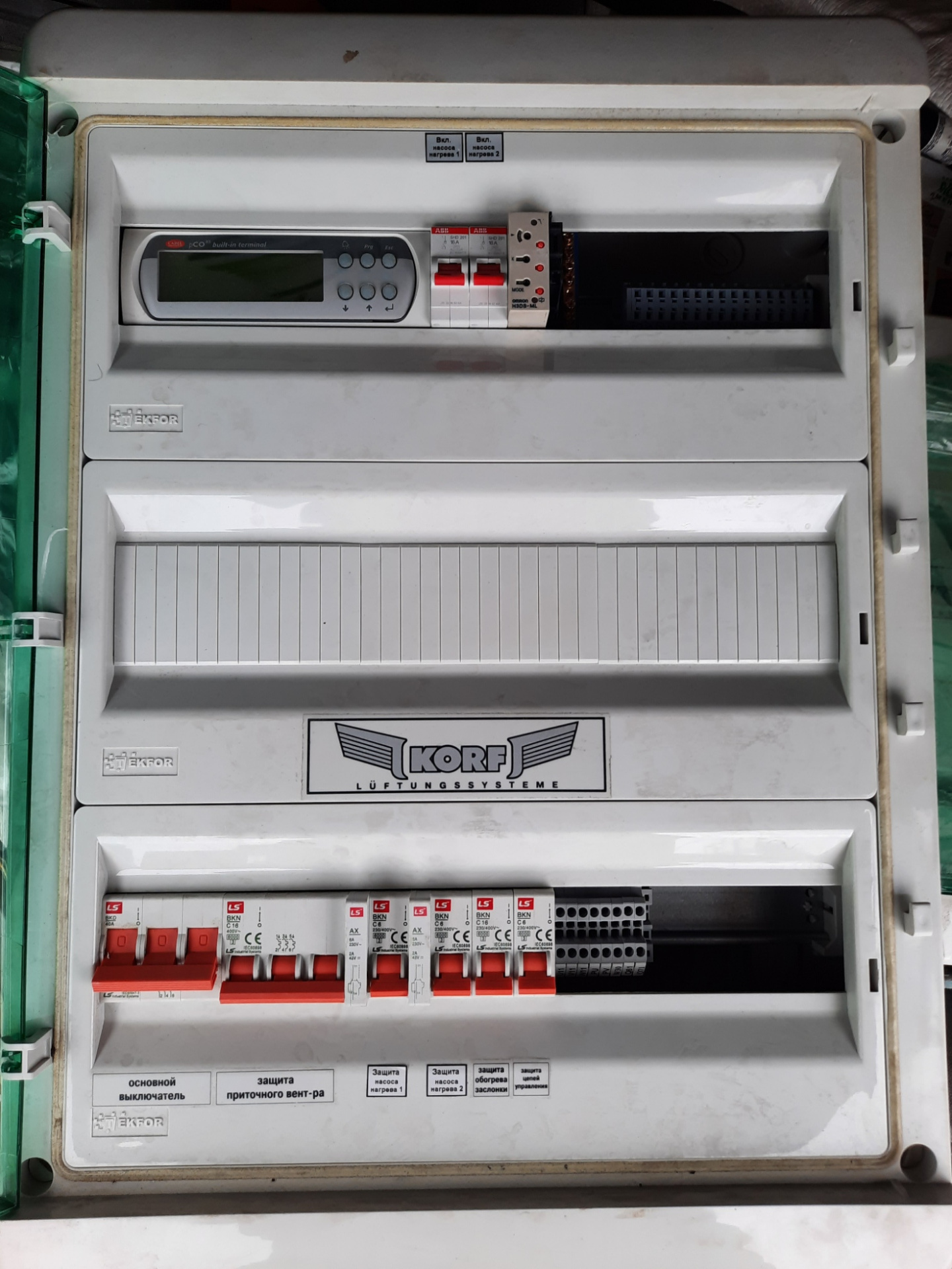

Блок управления KORF CHU CR1-W-3R0
Обновлено 14.03.2023 399687
Блок управления KORF CHU CR1-W-3R0 обладает следующими свойствами:
  • Для управления приточными и приточно-вытяжными установками с водяным или электрическим нагревом и с водяным или фреоновым охлаждением воздуха.
  • Подключение термочувствительных датчиков, имеющих характеристику NTC 10K.
  • Заложена возможность «нормального» запуска установки в режиме предварительного прогрева. Это достигнуто за счет возможности завышения температурной уставки приточного воздуха на определенное пользователем время при пуске установки в зимний период.
  • Для использования этой функции необходимо подключение датчика температуры наружного воздуха и датчика температуры воды.
  • В качестве опции можно устанавливать карты, обеспечивающие работу в системах диспетчеризаций по одному из распространенных протоколов обмена данными: ModBus, BACNet(IP), LON, WEB
  • Размер щитов: 380х570х140 мм (54 модуля) или 275х570х140 (36 модулей).
