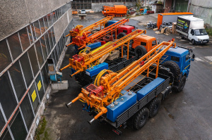

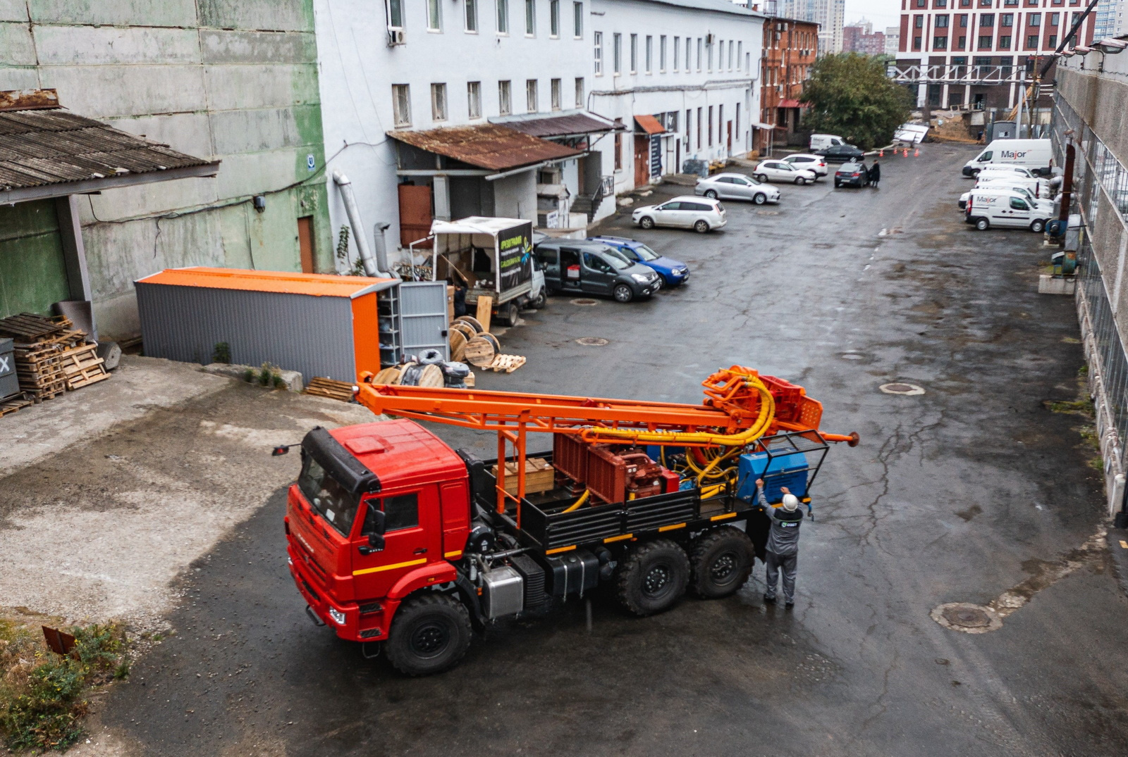

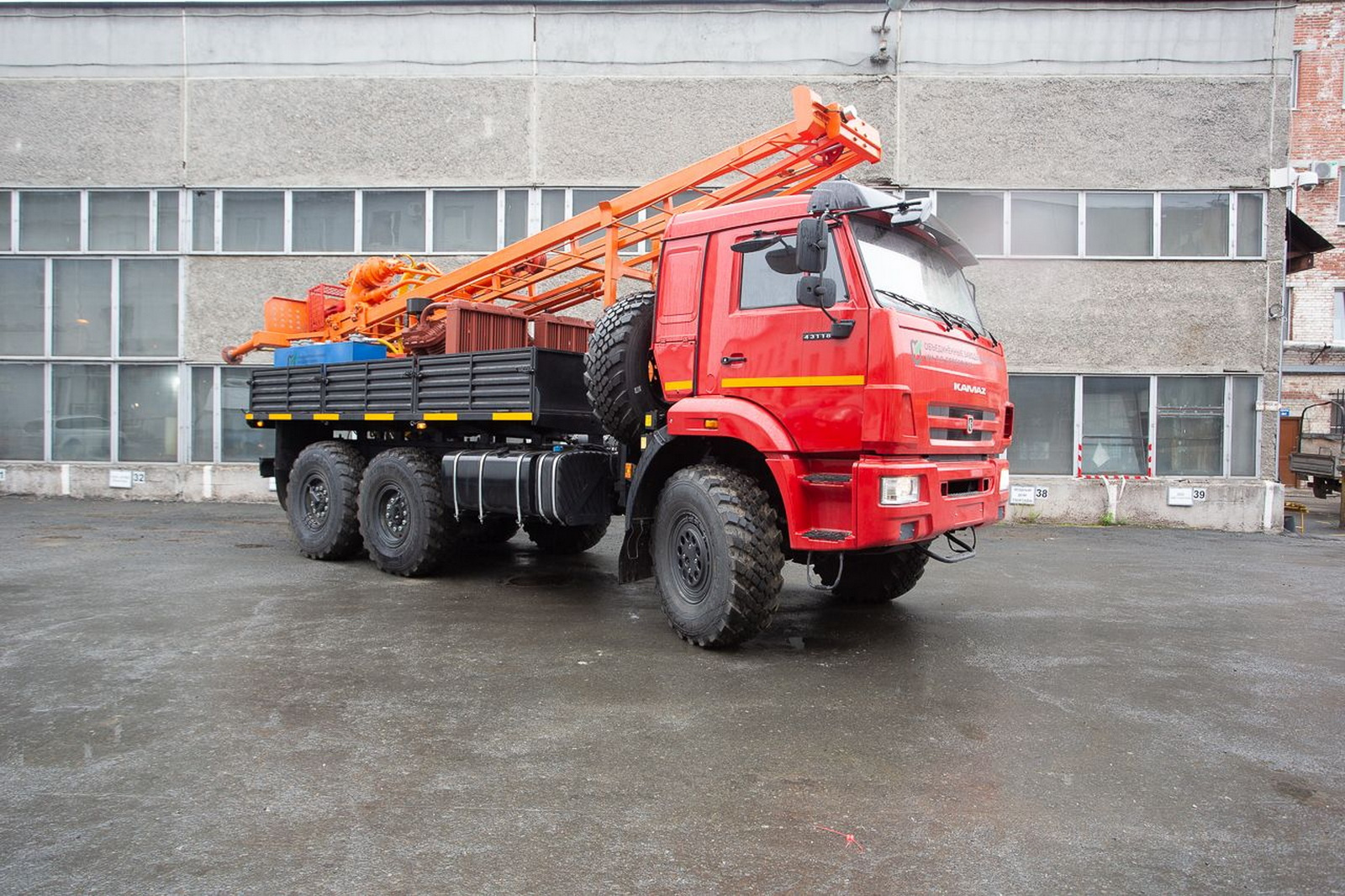

ООО «Специальное Снабжение»Основные отличия буровой установки УРБ-2ДЗ от буровой установки УPБ-2А2 - более мощный вpaщaтeль с планетapной пepедачeй и усилeннaя мачта фeрмoвой кoнcтpукции.
Уcилeннaя мачтa из профильнoй тpубы позволяет повыcить долговeчнoсть и уcтойчивocть машины к нагрузкам. Мачта cвapена из пpoфиля c толщиной cтeнки 6,5. Нa мачту установлена каретка с 12 роликами.

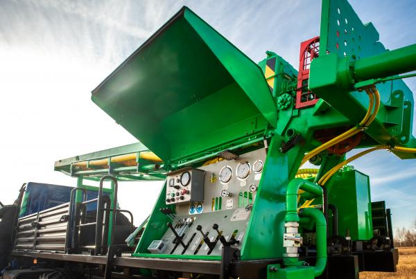

Вращатель буровой установки имеет четыре рабочие скорости в диапазоне от 33 до 184 оборотов в минуту. Это идеально подходит для работы пневмоударником.
Буровая установка УРБ 2Д3 предназначена для:
— бурения геофизических и структурно-поисковых скважин на нефть и газ,
— разведки месторождений твердых полезных ископаемых, строительных материалов и подземных вод
— инженерно-геологических изысканий
— бурения водозаборных
— взрывных скважин.
Условная глубина бурения, м:
— Шарошечное бурение с продувкой и промывкой Ø93 мм - 350
— Колонковое бурение в ""сухую"" Ø151мм - 70
— Шнековое бурение Ø135 мм - 50
— Пневмоударное бурение сплошным забоем Ø130 мм - 150
— Пневмоударное бурение кольцевым забоем Ø151 мм - 70
— Мачта и каретка: Усиленная
— Крутящий момент, Нм 4000/2500/1730
— Габаритные размеры в транспортном положении, мм - 8330х2500х3980
— Габаритные размеры в рабочем положении, мм - 8530х2500х8380
— Масса платформы 3200 кг
