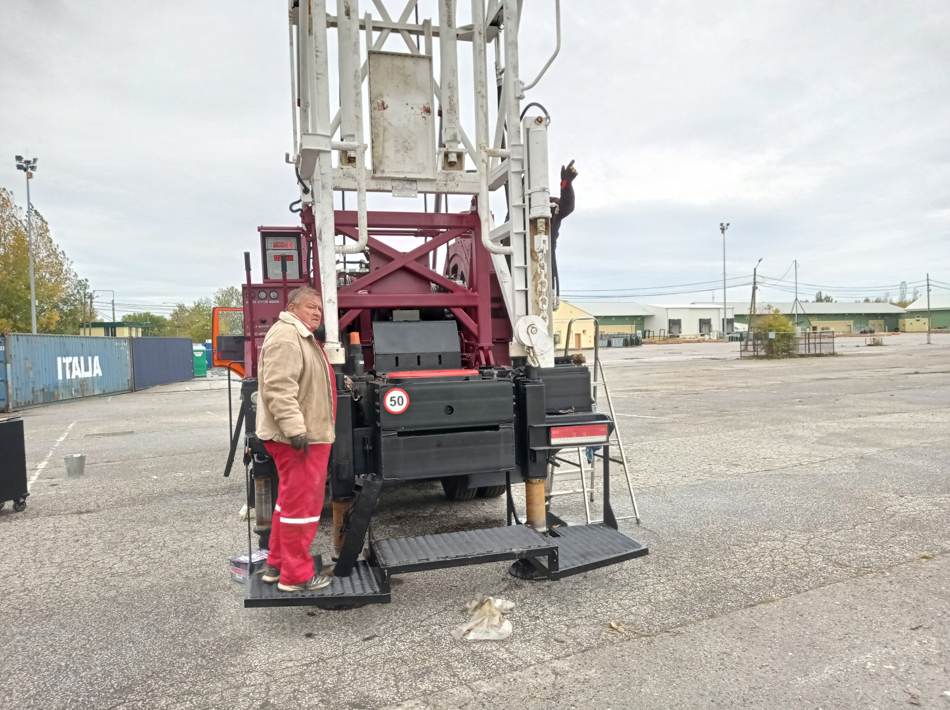

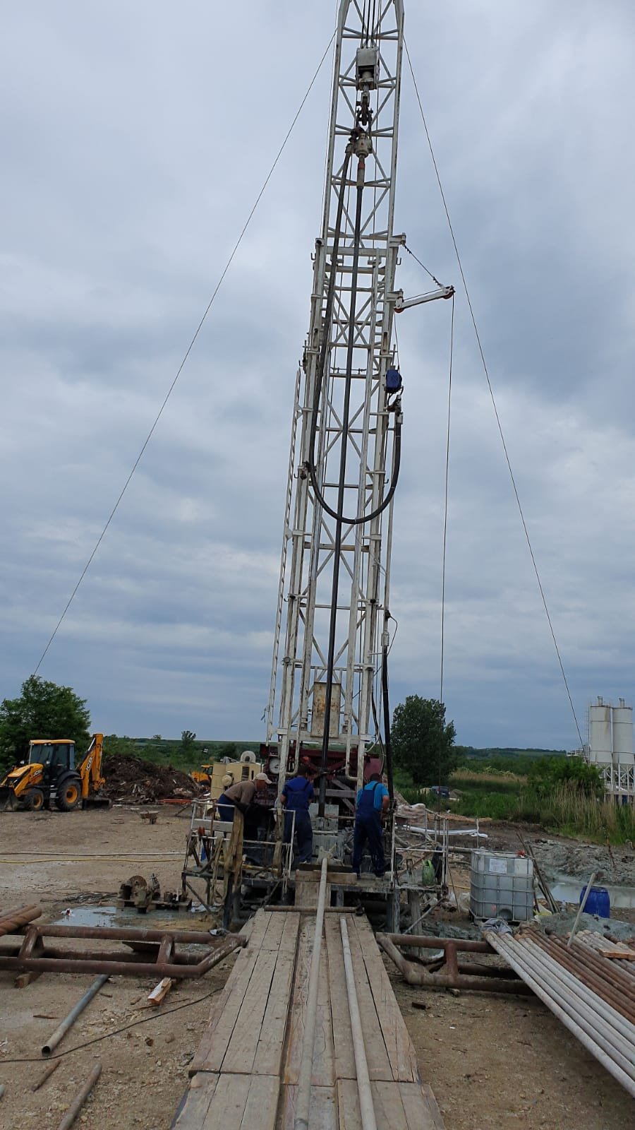

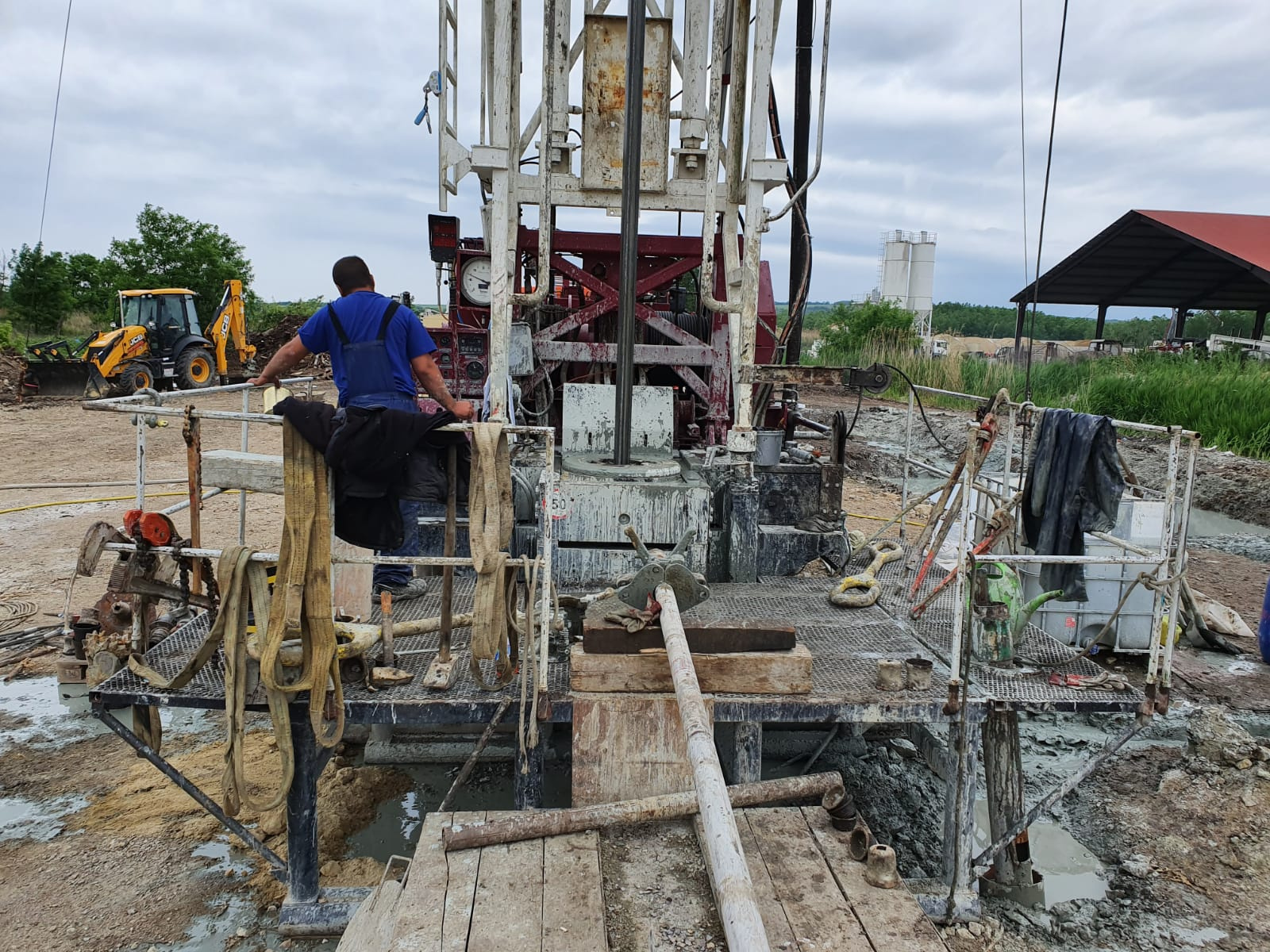

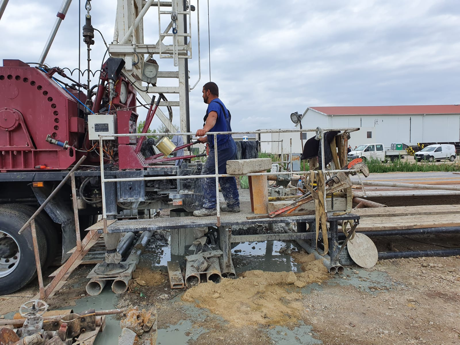

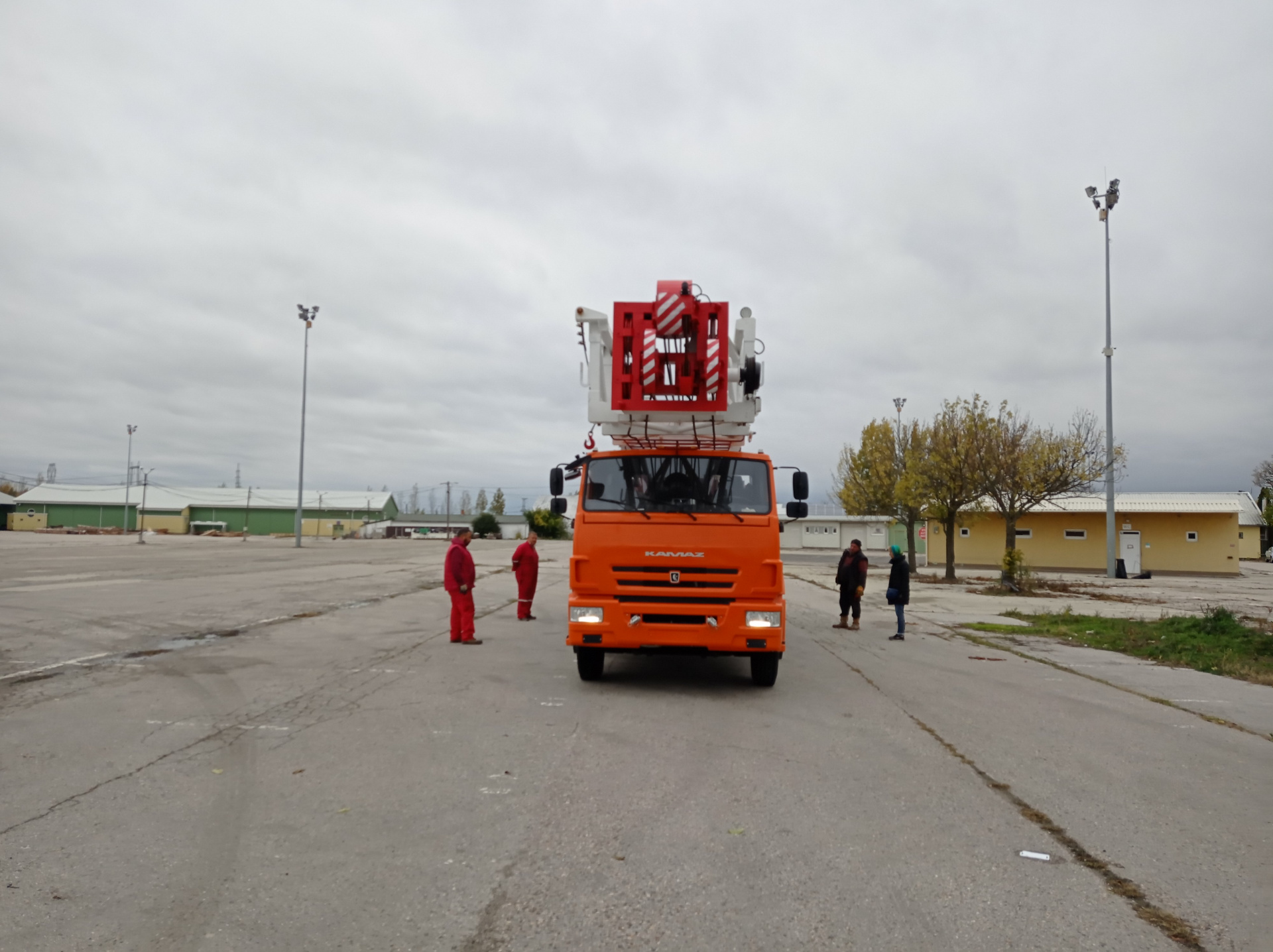

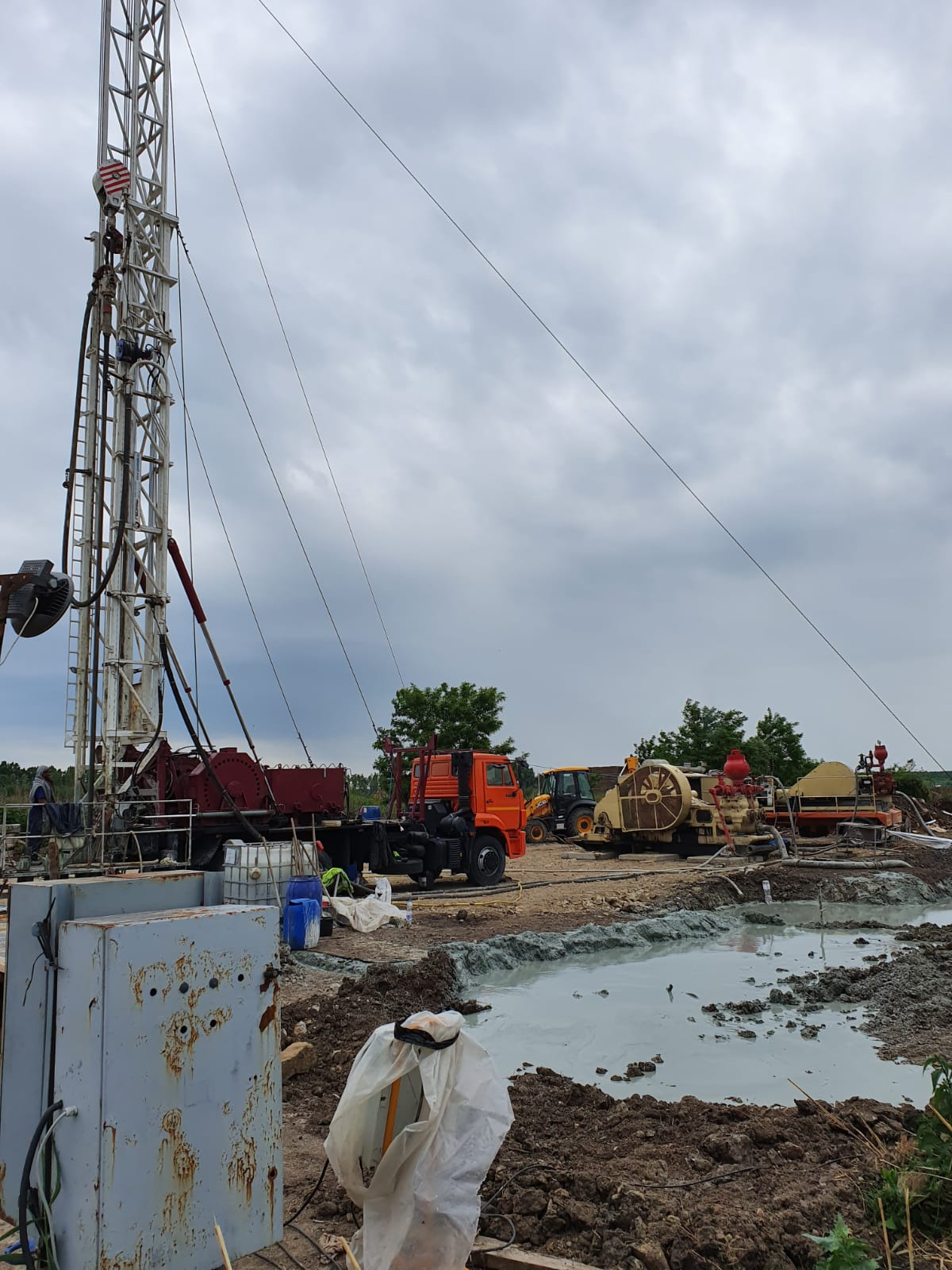

Буровая установка урб 40
Обновлено 01.10.2024 399809

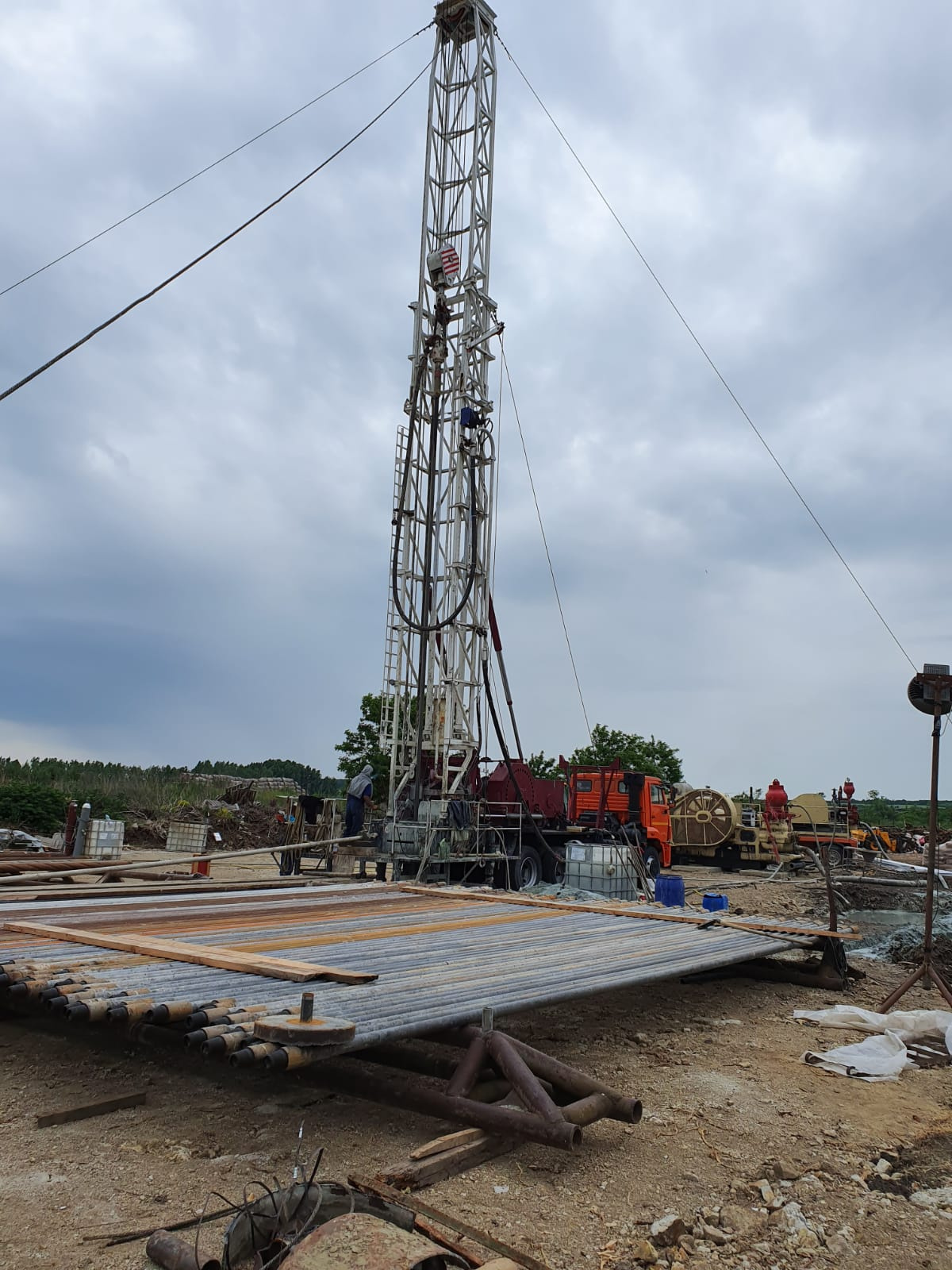

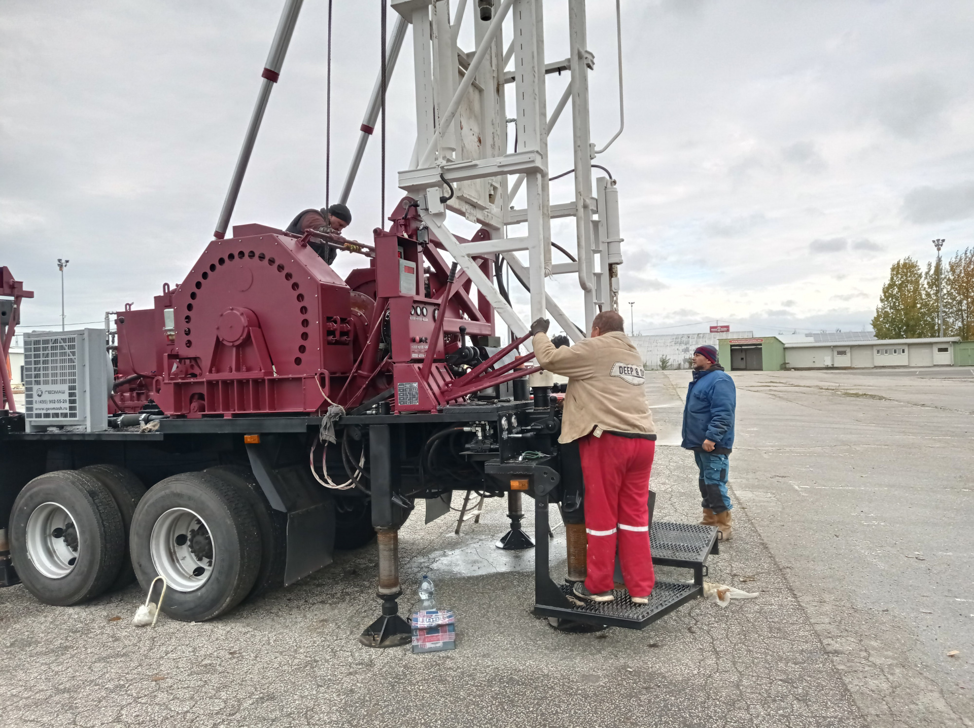

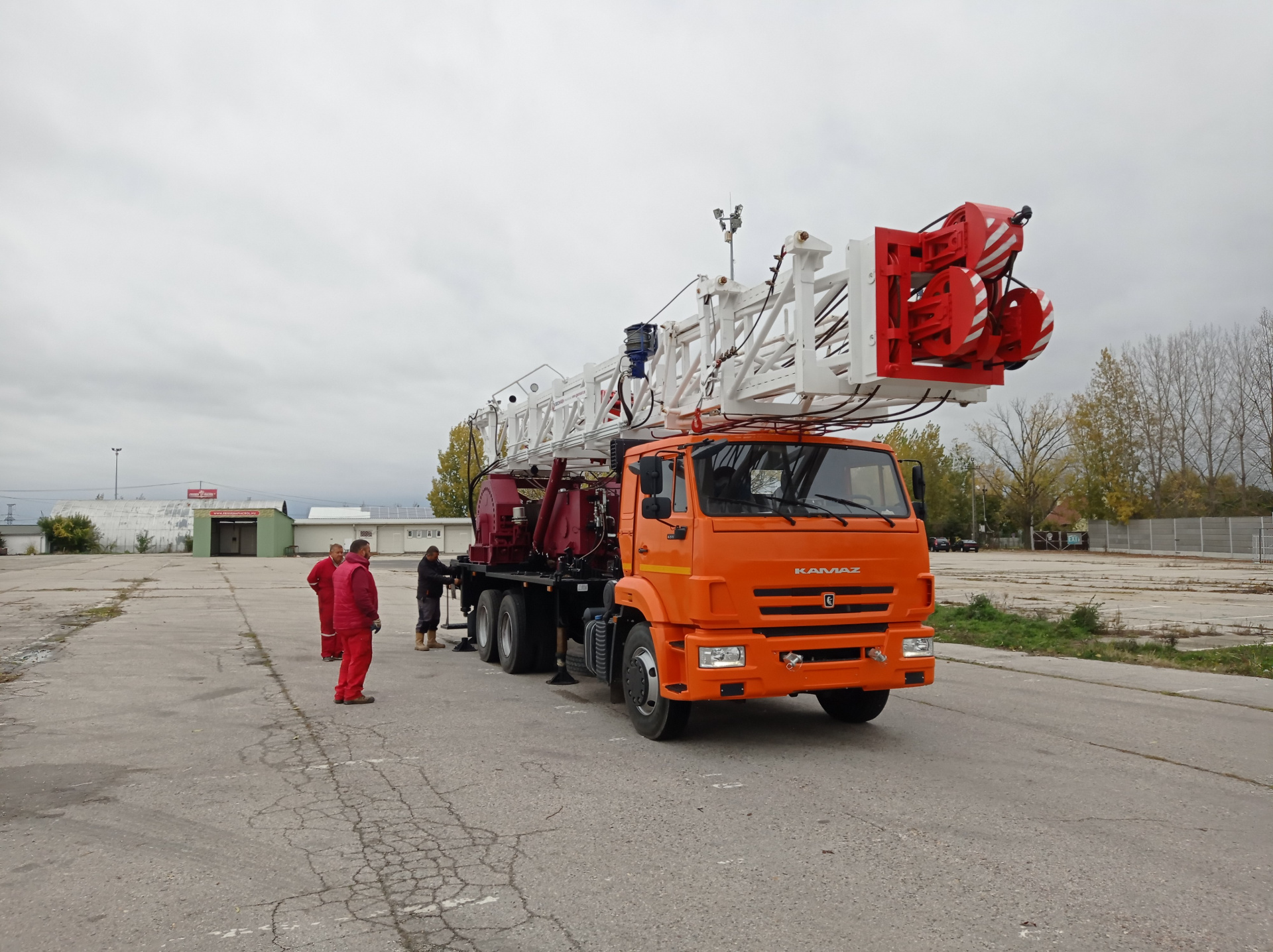

Цена указана с учетом восстановленного шасси и новой буровой платформы.
Буровая установка УРБ-40 предназначена для бурения и ремонта скважин промышленного водоснабжения, а также для сооружения скважин технического назначения, в том числе - дегазационных, вентиляционных, водопонижающих скважин и скважин для прокладки коммуникаций в подземные горные выработки,скважин для гидродобычи и подземного выщелачивания.
Применяемые технологии бурения:
  • вращательное бескерновое с промывкой;
  • ударно-вращательное
  • ударно-вращательное бескерновое с обратной продувкой по технологии RC
  • вращательное с обратной продувкой (ЭРЛИФТ);
Опции для УРБ-40:
  • электрогенератор мощностью 16 кВт;
  • насос-дозатор ПАВ;
  • комплект оборудования и инструмента для бурения с обратной продувкой;
  • манифольд для подключения дополнительного оборудования (буровой насос, компрессор)
Технические характеристики УРБ-40:
  • Допустимая нагрузка на крюке, кгс - 40 000
  • Условная глубина бурения, м - 1500
  • Диаметр применяемых бурильных труб, мм - 73;89;114
  • Рекомендуемый диаметр бурения, мм:
  • Начальный / конечный - 780/190,5
  • Максимальный диаметр обсадной колонны, мм - 660
  • Лебедка буровая - двухбарабанная, с ортогональным редуктором с геликоидальными шестернями и планетарными редукторами в барабанах. Тяговое усилие лебедки на втором витке намотки каната на барабан, кгс – 7500.
  • Ротор - Рг-425 гидроприводной с гидравлическим отводом от устья скважины.
  • Наибольший крутящий момент, кгс*м - 1600
  • Мачта: Ферменной конструкции с открытой передней гранью, телескопическая, вертикальная.
  • допускаемая нагрузка, кгс - 30 000
  • диаметр проходного отверстия вертлюга, мм - 60
  • Рабочая труба: Круглого сечения с направляющими - диаметр рабочей трубы, мм114. Длина рабочей трубы (квадрата) - 7,8
