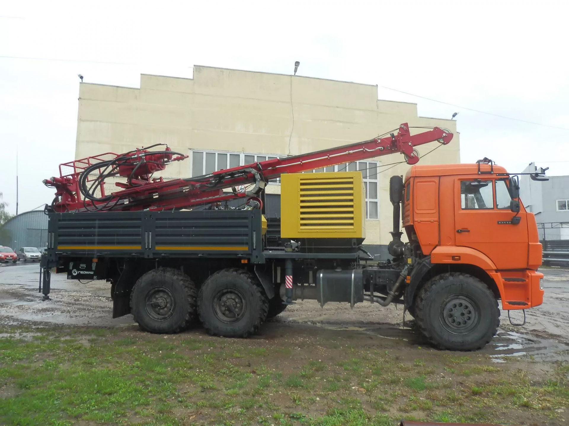

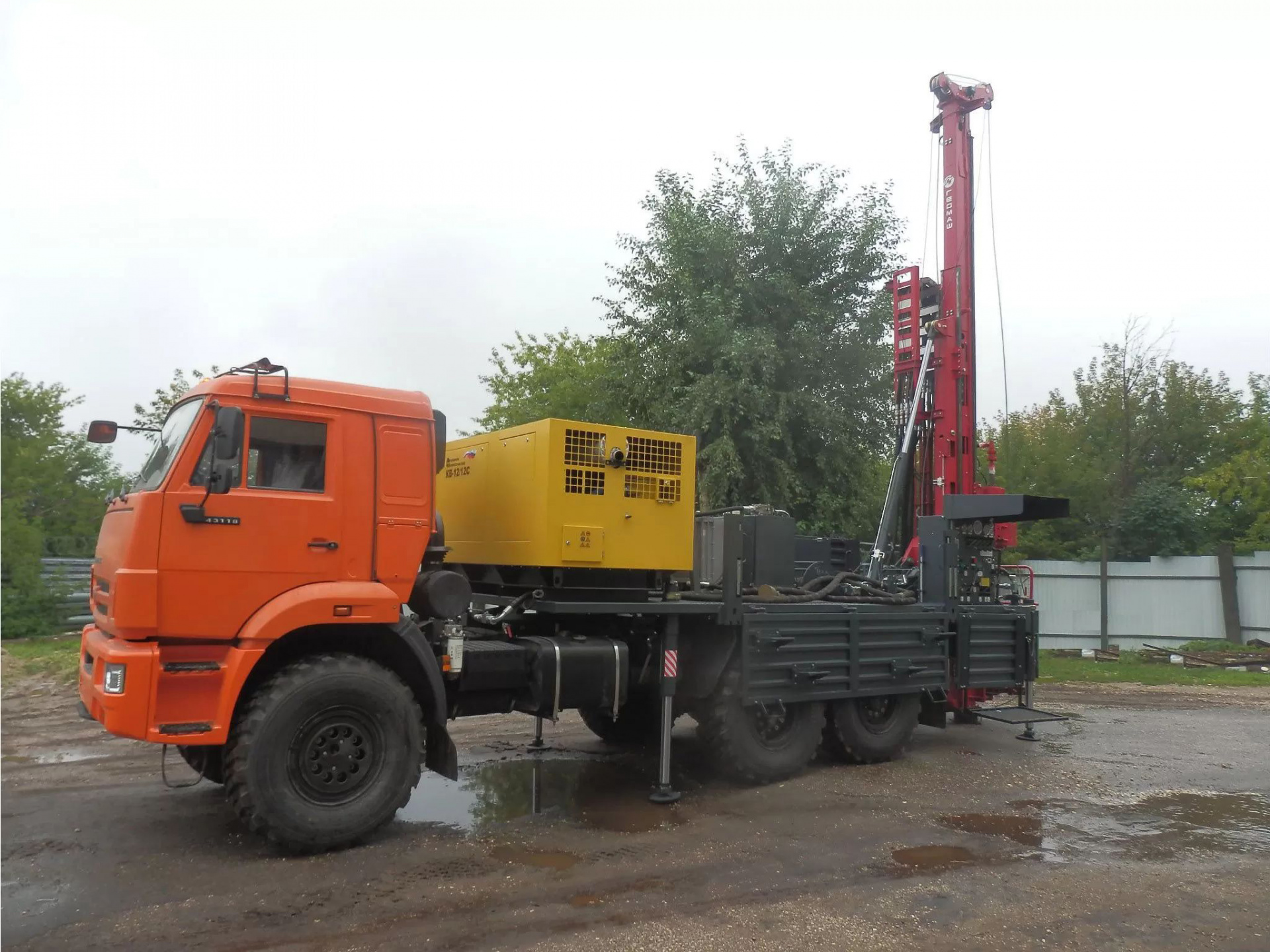

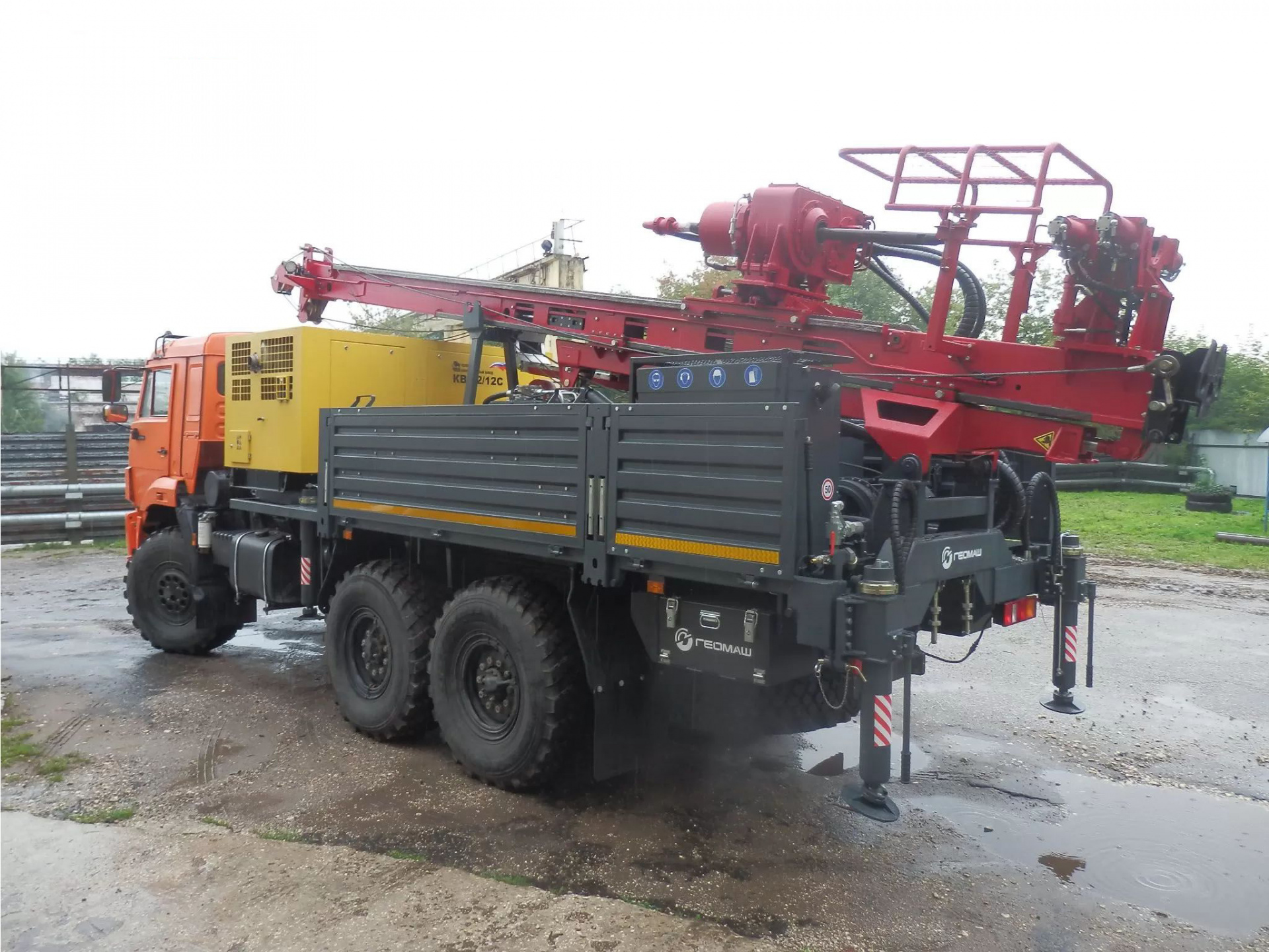

Буровая установка УГБ серии 587 – это специализированное решение для бурения инженерно-геологических, геологоразведочных, гидрогеологических скважин, а также скважин на воду глубиной до 300 метров.
Преимущества буровой установки УГБ-587 (тяжелой серии)
- вращатель частота вращения 0 - 1200 об/мин* ;
- отбор проб грунтов «в сухую», с продувкой в т.ч. с погружным пневмоударником (ППУ), с промывкой, вибрационным и ударно-канатным способами;
- статическое и динамическое зондирование (в т.ч. по стандарту SPT), штамповые испытания, грунтов;
- буровые блоки высокой мощности, вращатели с крутящим моментом до 700 кгс*м;
- привод бурового блока от собственного двигателя или двигателя транспортной базы;
- грузоподъёмность на вращателе до 11 000 кгс;
- использование бурильных труб длиной до 6 000 мм.;
- использование обсадных труб длиной до 9 000 мм;
- наличие специальных лебедок в т.ч. для ударно-канатного бурения, грузоподъемностью до 3 000кг;

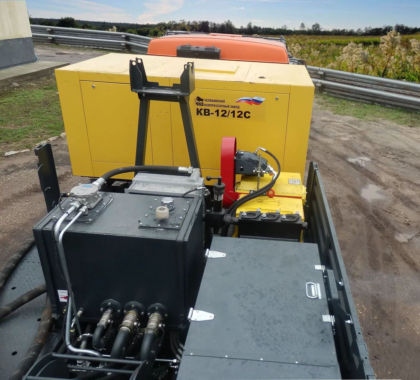

- наличие высокоэффективных буровых насосов на палубе, производительностью до 660 л/мин., с давлением до 63 Атм.**;
- наличие высокоэффективных компрессоров на палубе, производительностью до 12 м. куб/мин., с давлением до 12 Атм. **;
- широкая номенклатура гидравлических буровых столов (трубодержателей) для удержания, вертикального перемещения и вращения бурильных и обсадных колонн, диаметром до 300 мм;
- наличие модуля вибрационного бурения, частота вибрации до 150 ГЦ;
- большой выбор колесных и гусеничных транспортных баз (шасси);
Характеристики буровой установки УГБ-587
- Условная глубина бурения, м:
- Шнеками 135 диаметра – 60 м
- Шнеками 350 диаметра – 35 м
- Шнеками 900 диаметра – 7 м
- С промывкой, диаметром 93 мм (в т.ч. алмазное бурение) 300**
- С продувкой, диаметром 151 мм – 100**
- С пневмоударниками, диаметром до 250 мм – 100**
- Ударно-канатное, диаметром 146 мм – 35-40 м
- Вибрационным способом – 25 м
- Условный диаметр бурения – 500 мм
Привод оборудования – автономный или от двигателя шасси через КОМ
Мачта с механизмом продольного перемещения (дампинг) для наклонного бурения/упора в грунт. Ход продольного перемещения дампинга – 1000 мм. Угол наклона мачты к горизонту при бурении – 50-95 град.

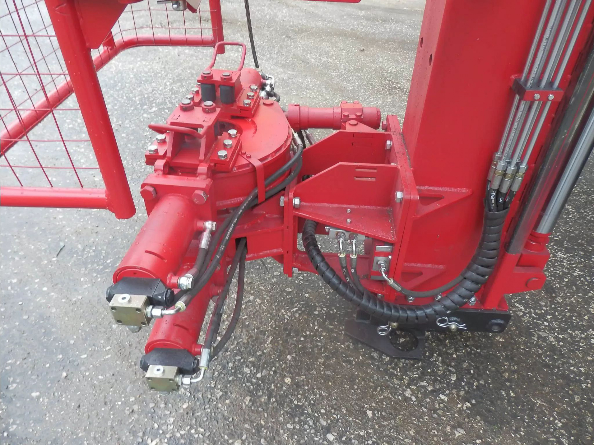

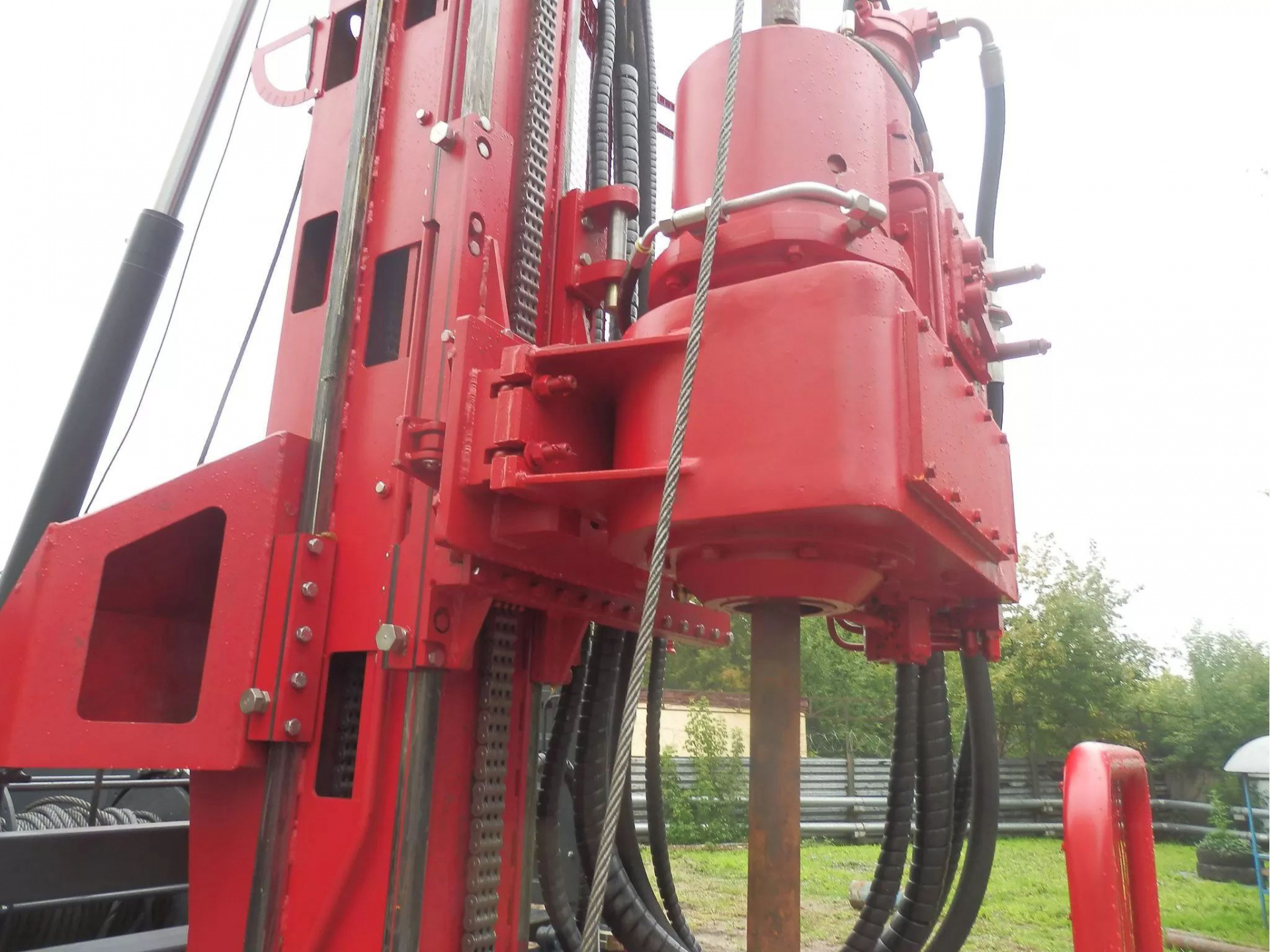

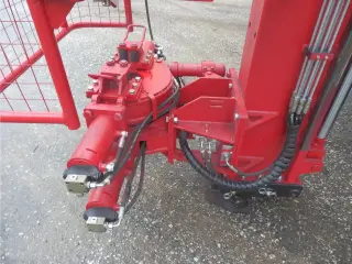

Вращатель гидроприводной, с гидроприводом отвода от оси скважины на 800 мм. Ход перемещения вращателя – 3400; 5200; 7000 мм. Скорость перемещения вращателя – 1,0/1,3*/1,6* м/сек. Крутящий момент вращателя: 410; 700; 640; 700 *** КГСМ. Частота вращения бурильной колонны 0 – 1200 об/мин.
Усилие перемещения вращателя, КГС:
- Вверх - 6000/4000/5000/9000/10800*/11000*
- Вниз - 3000/5000/6000/8000/9000*

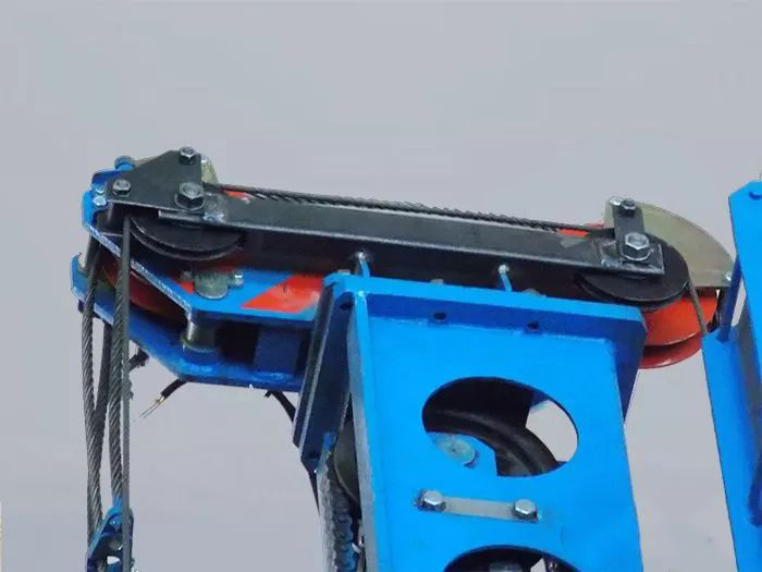

Тип лебедки - гидроприводная, фрикционного типа, со свободным сбросом каната. Грузоподъемность лебедки – 3000 кг. Скорость навивки каната - 1,4 м/с.
