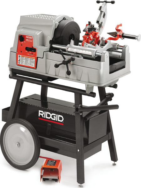

Компания ПрофТехСнаб предлагает - Резьбонарезной станок RIDGID 535A с автоматическим зажимным патроном предназначен для нарезки резьбы на трубах диаметром 1/8" – 2" (6 – 50 мм) и 2 1/2" – 4" (65 – 100 мм) с использованием резьбонарезной головки со ступенчатой регулировкой RIDGID 141, а также на болтах диаметром 1/4" – 2" (8 – 52 мм) в промышленной индустрии.
Производитель: RIDGID (РИДЖИД) – США - ПрофТехСнаб.
Высокопроизводительный резьбонарезной станок RIDGID 535A с автоматическим зажимным патроном предназначен для нарезки резьбы на трубах диаметром 1/8" – 2" (6 – 50 мм) и 2 1/2" – 4" (65 – 100 мм) с использованием резьбонарезной головки со ступенчатой регулировкой RIDGID 141, а также на болтах диаметром 1/4" – 2" (8 – 52 мм) в промышленной индустрии.
Производитель: RIDGID (РИДЖИД) – США.
Преимущества резьбонарезного станка RIDGID 535A с автоматическим патроном:
  • Прочная и надежная конструкция с высокой производительностью, предназначена для промышленного применения
  • Переключатели типа "вперед / выкл / назад" ("FOR / OFF / REV") и встроенная педаль-пускатель
  • Электродвигатель на выбор: универсальный однофазный коллекторный (1,5 кВт) или трехфазный асинхронный (1,35 / 1,7 кВт)
  • Самопрокачивающий шестеренчатый масляный насос
  • Автоматический зажимной патрон с четырьмя коваными губками и возможностью перестановки в обратном направлении
  • Автоматический задний центрирующий патрон только для центрирования
  • Резьбонарезная головка RIDGID 815A (автоматическая самооткрывающаяся) или RIDGID 811A (быстрооткрывающаяся)
  • Возможность использования с резьбонарезной головкой со ступенчатой регулировкой RIDGID 141 для нарезки резьбы на трубах диаметром 2 1/2" – 4" (65 – 100 мм)
  • Легированные резьбонарезные гребенки BSPT 1/2" – 3/4", 1" – 2" для универсального однофазного коллекторного электрического двигателя
  • Быстрорежущие резьбонарезные гребенки BSPT 1/2" – 3/4", 1" – 2" для трехфазного асинхронного электрического двигателя
  • Каретка с большим клиренсом, которая облегчает выполнение операции нарезания резьбы
  • Самоцентрирующийся, полностью плавающий труборез:
    – стандартный: роликовый труборез RIDGID 820, диаметр труб 1/8" – 2" (6 – 50 мм), диаметр болтов 1/4" – 1" (8 – 25 мм)
    – дополнительный: труборез с лезвиями RIDGID 821, диаметр труб 1/2" – 2" (15 – 50 мм)
  • Линейка для быстрого и точного среза заготовки
  • Комбинированная правая / левая зенковка RIDGID 341: конус с 5-ью канавками, диаметр труб 1/8" – 2" (6 – 50 мм)
  • Большой поддон для сбора стружки и емкость для масла 6,6 л для более длительного беспрерывного нарезания резьбы
  • Большая верхняя крышка – удобная подставка для инструментов и материалов во время нарезания резьбы
  • Разработан для максимального срока эксплуатации с важнейшими инновациями для профессионалов, работающих с трубами
  • Взаимозаменяемость деталей между резьбонарезным станком RIDGID 535 с ручным патроном, резьбонарезным станком RIDGID 535A с автоматическим патроном и другим резьбонарезным оборудованием RIDGID
