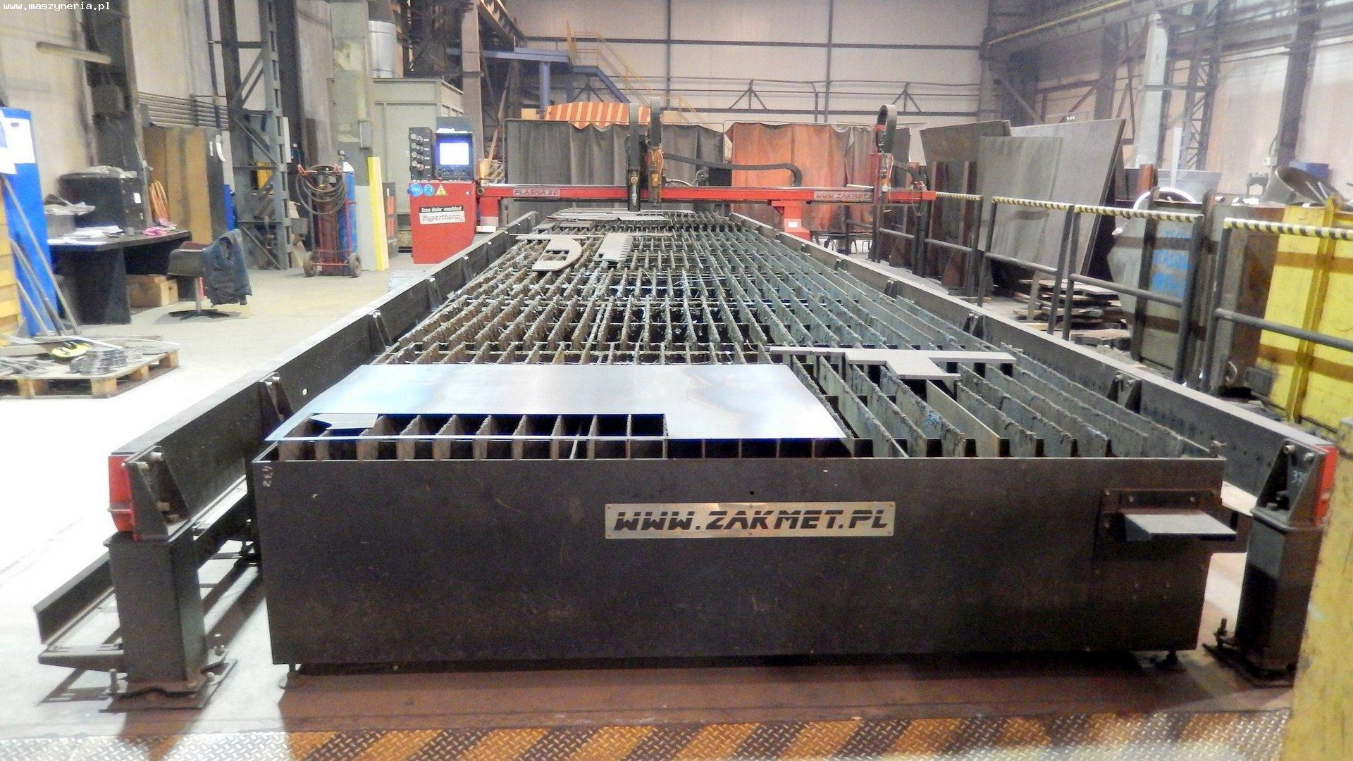

Станок газовой и плазменной резки ZAKMET FIRECUT 1325 13000 X 2500 был построен в 2011 году польской компанией ZAKMET s.c.
Tехнические характеристики cтанок газовой и плазменной резки ZAKMET FIRECUT 1325 13000 X 2500
— центральная система смазки: Memolub 3.0
— максимальная нагрузка на стол: 15 кН / м2
— минимальная температура рабочей среды: +5 градусов С
— максимальная температура рабочей среды: +60 градусов С
— топливный газ: пропан, метан
— диапазон резки газовой горелки: до 300 мм
— диаметр крепления газовой горелки: 45 мм
— длина ручки газовой горелки: 250 мм
— размеры одного сегмента (длина х ширина х высота): 2600 х 1550 х 575 мм
— количество секций в сегменте: 3
— система закрытия створки секций: пневматическая, управляемая от контроллера EdgePro
— пневматическое соединение: 6 бар + -10%
— расход воздуха: 460 Нл / ч
— система включает дренажную и смазочную систему
— питание станка ZAKMET FIRECUT 1325: 24 В постоянного тока
— напряжение питания: 3х400 В переменного тока 50 Гц

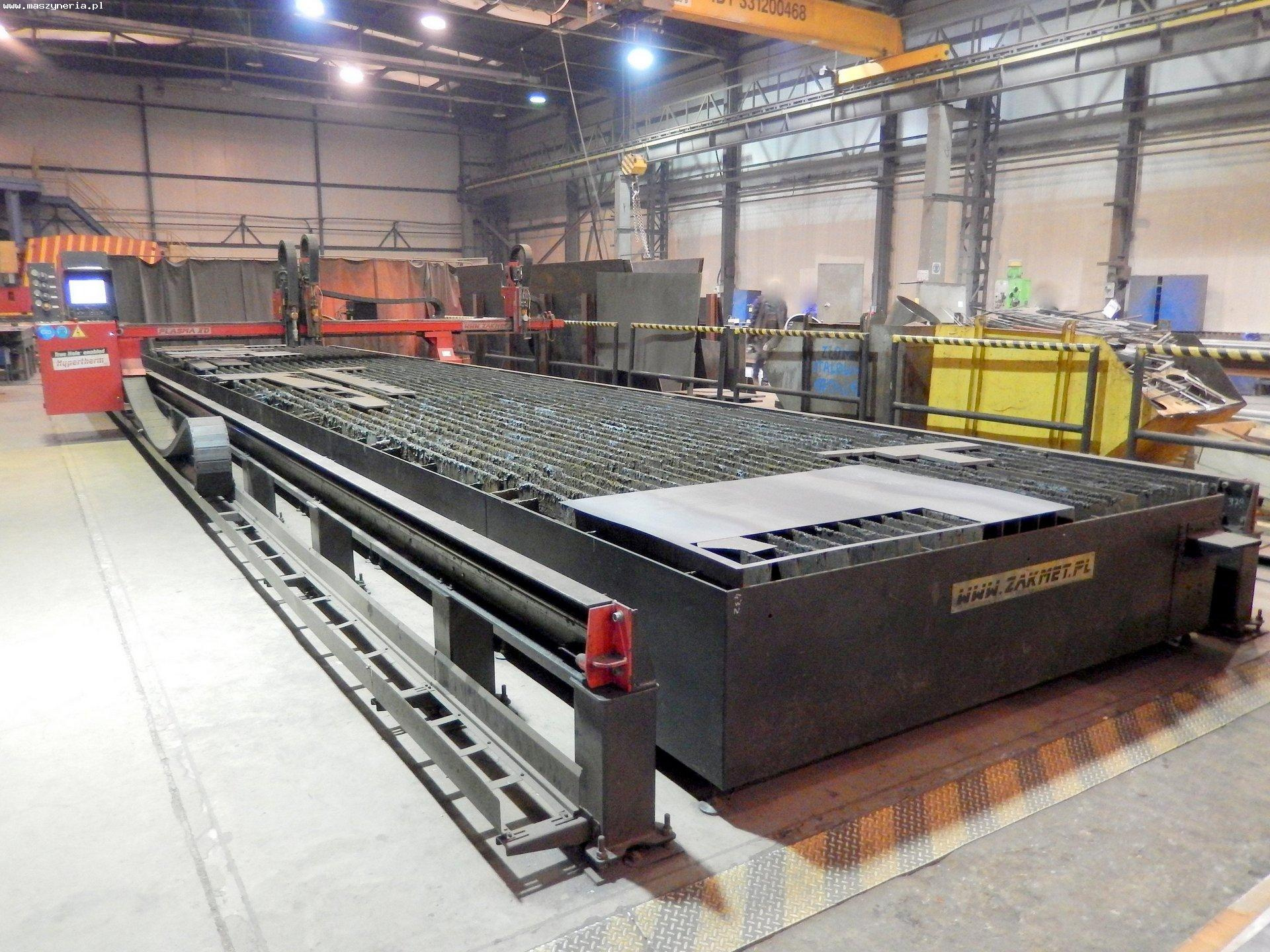

— размеры рабочей зоны (Д x Ш x В): 13000 x 2500 мм (дополнительно 700 мм) x 200 мм
— Габариты станка (Д x Ш x В): 14500 x 5500 x 2000 мм
Оборудование для cтанок газовой и плазменной резки ZAKMET FIRECUT 1325 13000×2500

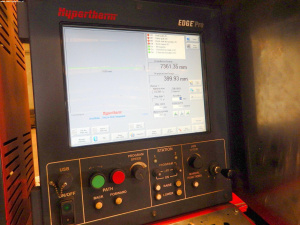

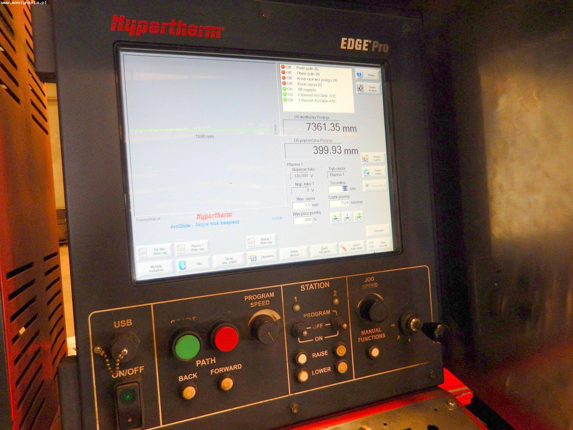

— ЧПУ: Hypertherm EdgePro

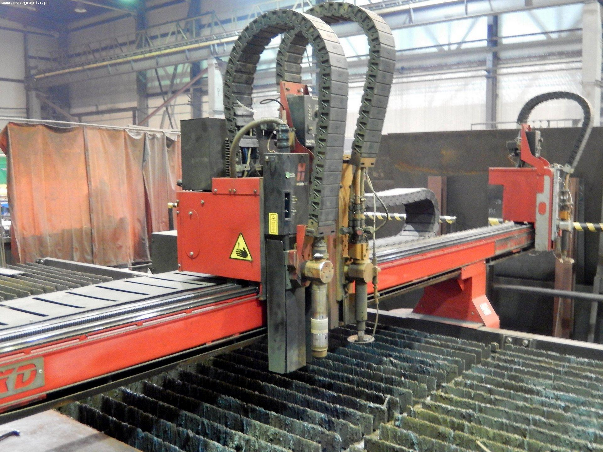

— газовая горелка: тип MS 3452 250-ПМ (x2)
— фильтр вентиляции: КАД325-4Х4 660 ПЗС

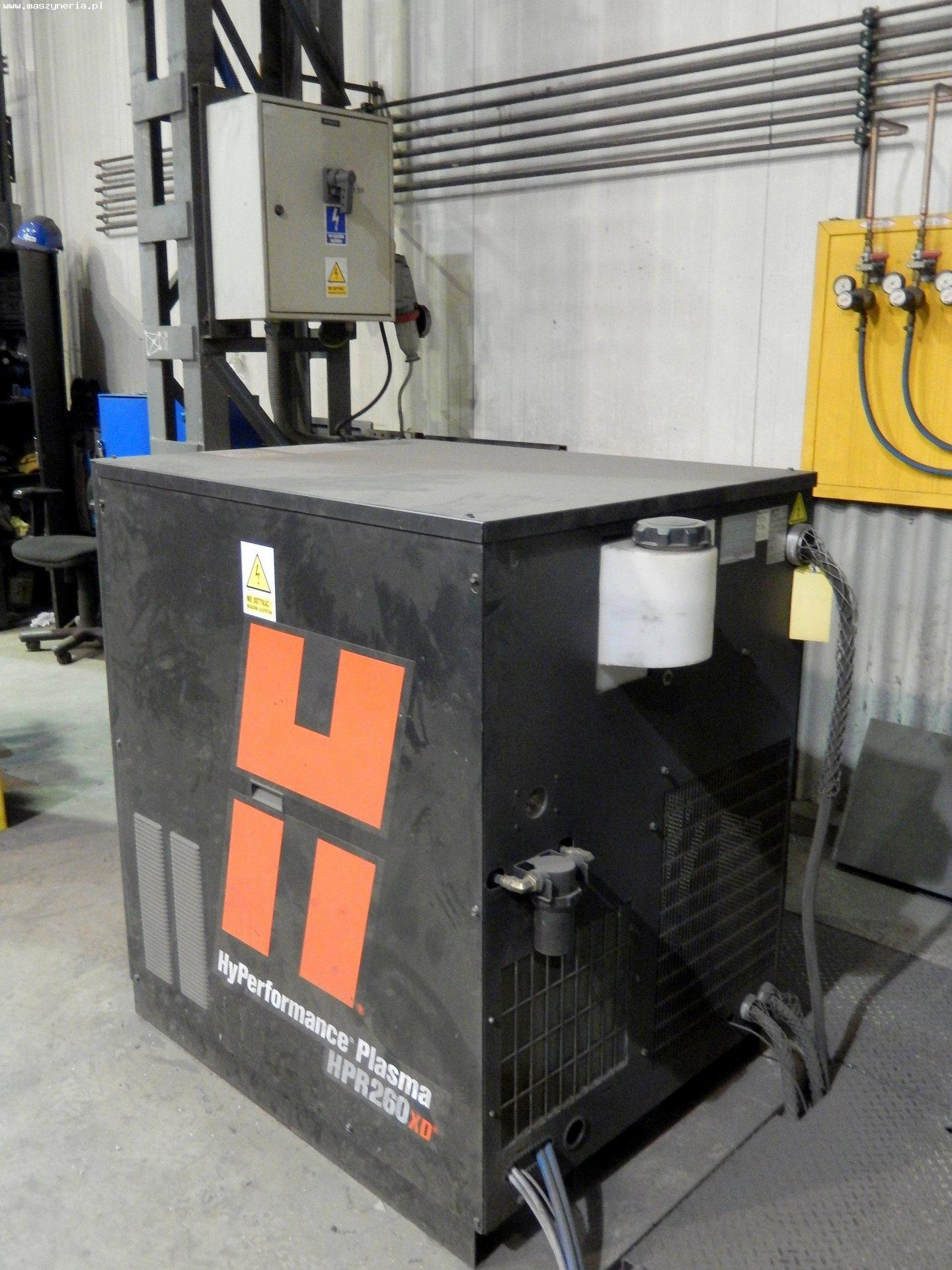

— плазменный агрегат: HPR 260 XD
— стол вентилируемого профиля: 1550 х 2600 мм
— 9 сегментов
