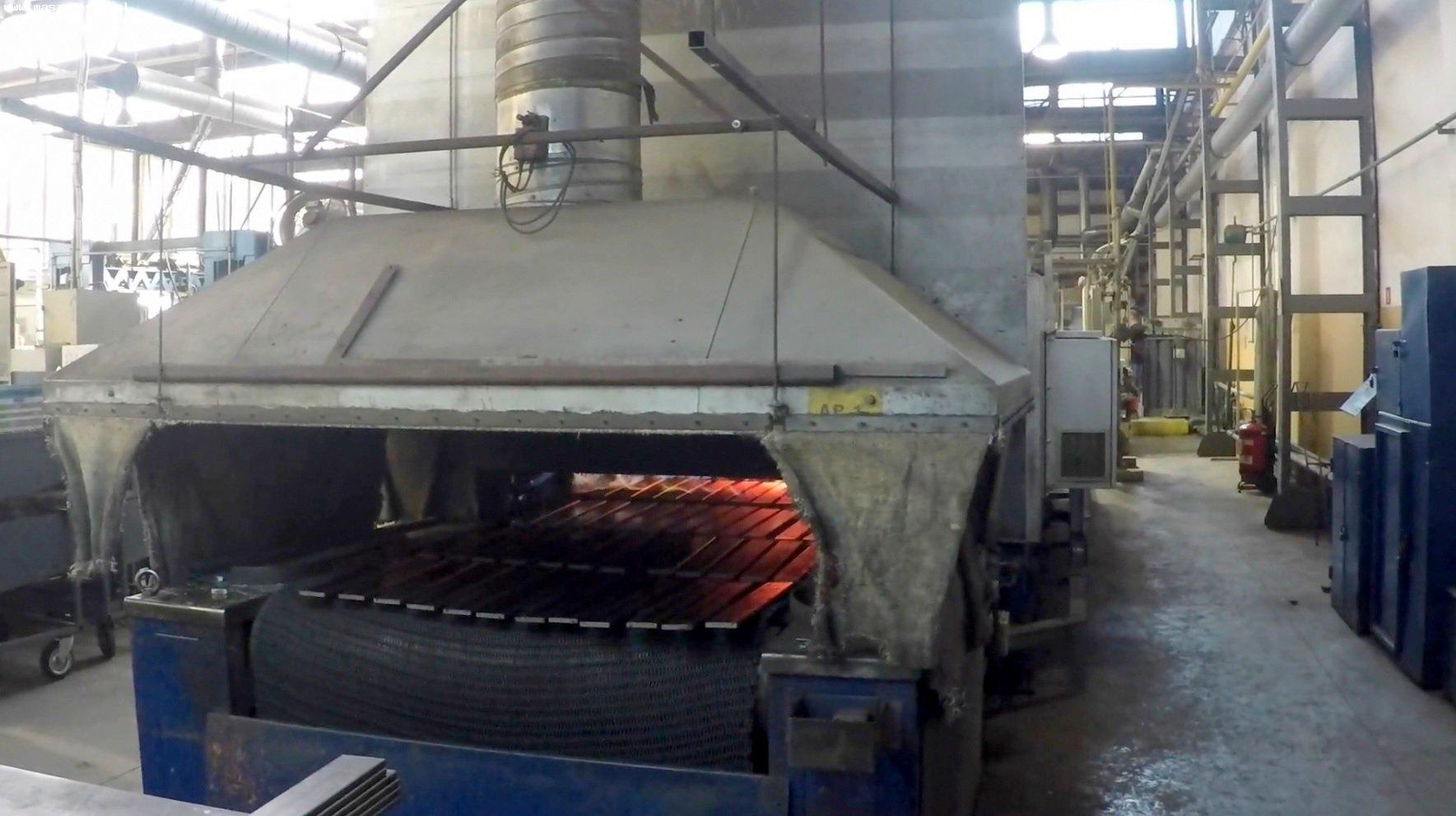

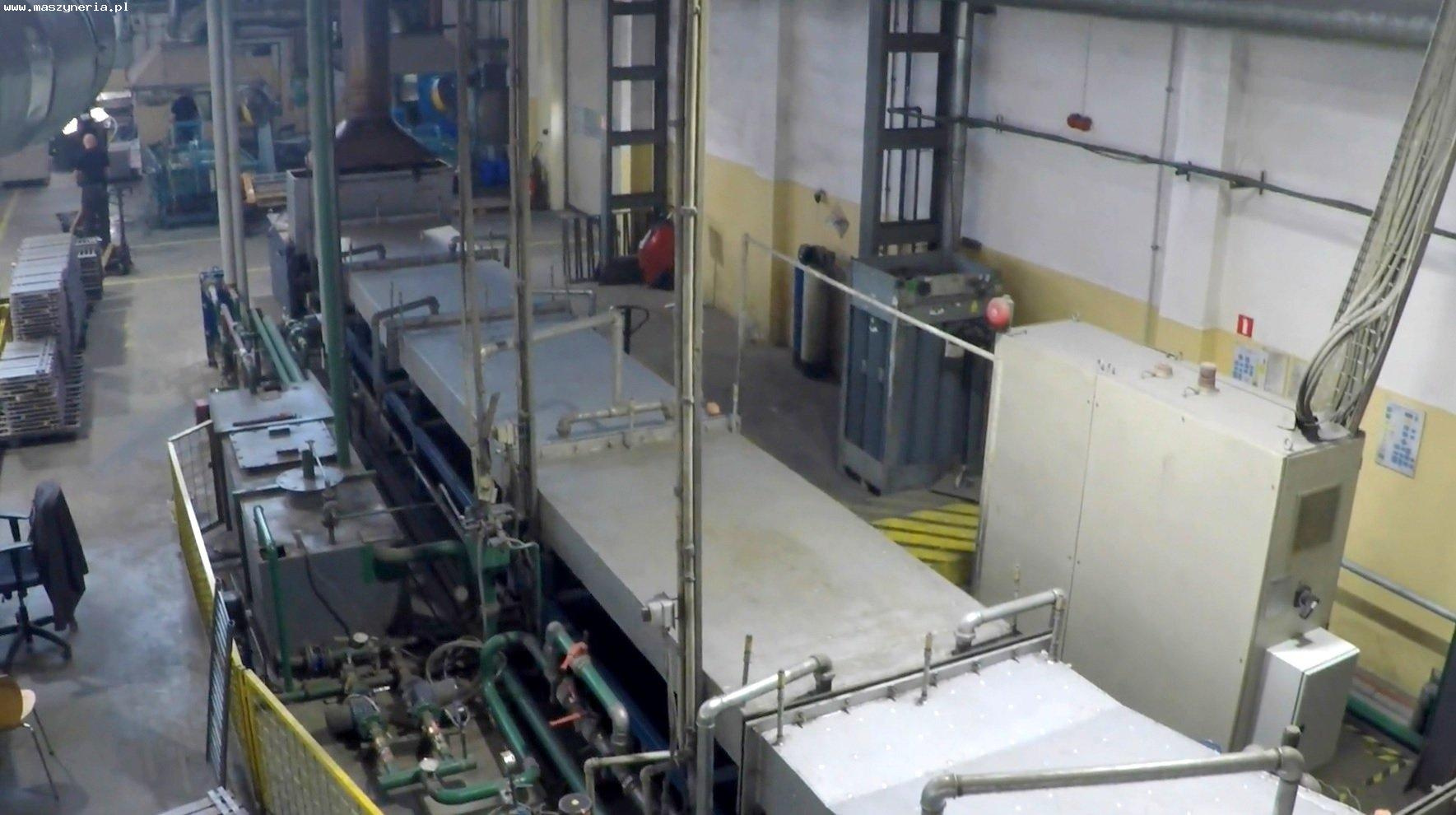

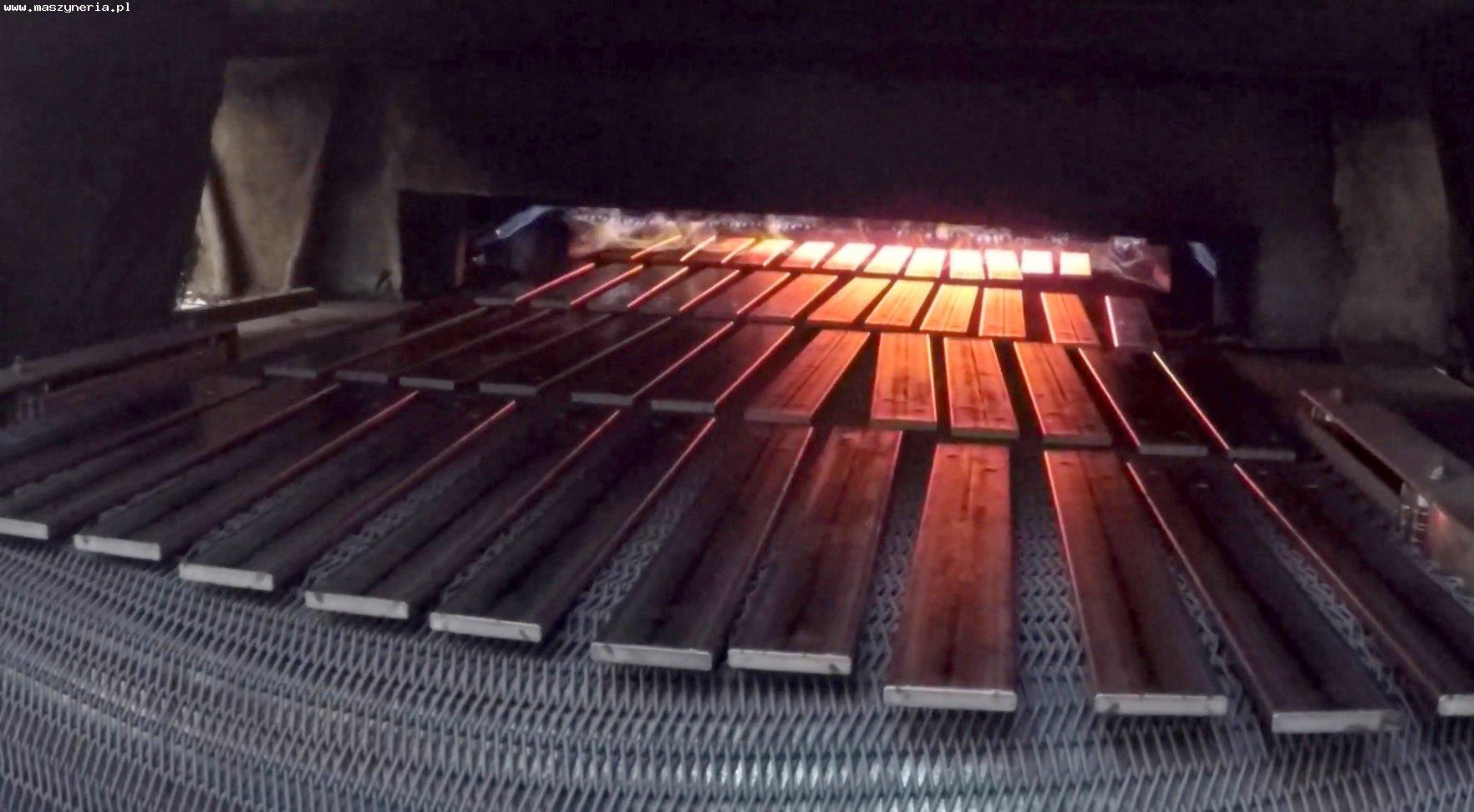

Ленточная печь FORNI INDUSTRIALI FIBEX COMBI 6GX-10.130-7110.2E.270 была построена итальянской компанией Forni Industriali Heat Treatment Plants в 2007 году.
Технические характеристики ленточная печь для спекания FIBEX COMBI 6GX-10.130-7110.2E.270
— максимальная рабочая температура в зоне пайки: 1120 градусов С
— рабочая длина внутри зоны пайки: 7100 мм
— длина рубашки охлаждающей воды: 14000 мм
— длина загрузочного стола: 2000 мм
— длина разгрузочного стола: 1700 мм
— подача природного газа под давлением: 20 — 400 мбар
— подача азота с давлением: 50-200 мбар
— давление подачи охлаждающей воды: 0,8-1 бар
— регулировка скорости конвейерной ленты в диапазоне: 0-500 мм / мин.
— требуемая мощность нагрева в зоне пайки: 270 кВт
— Требуемая мощность для двигателей и органов управления: 8 кВт
— общая длина паяльной машины: 28000 мм
