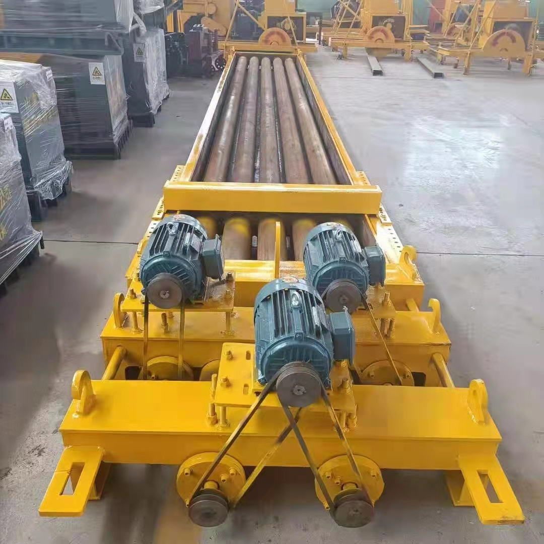

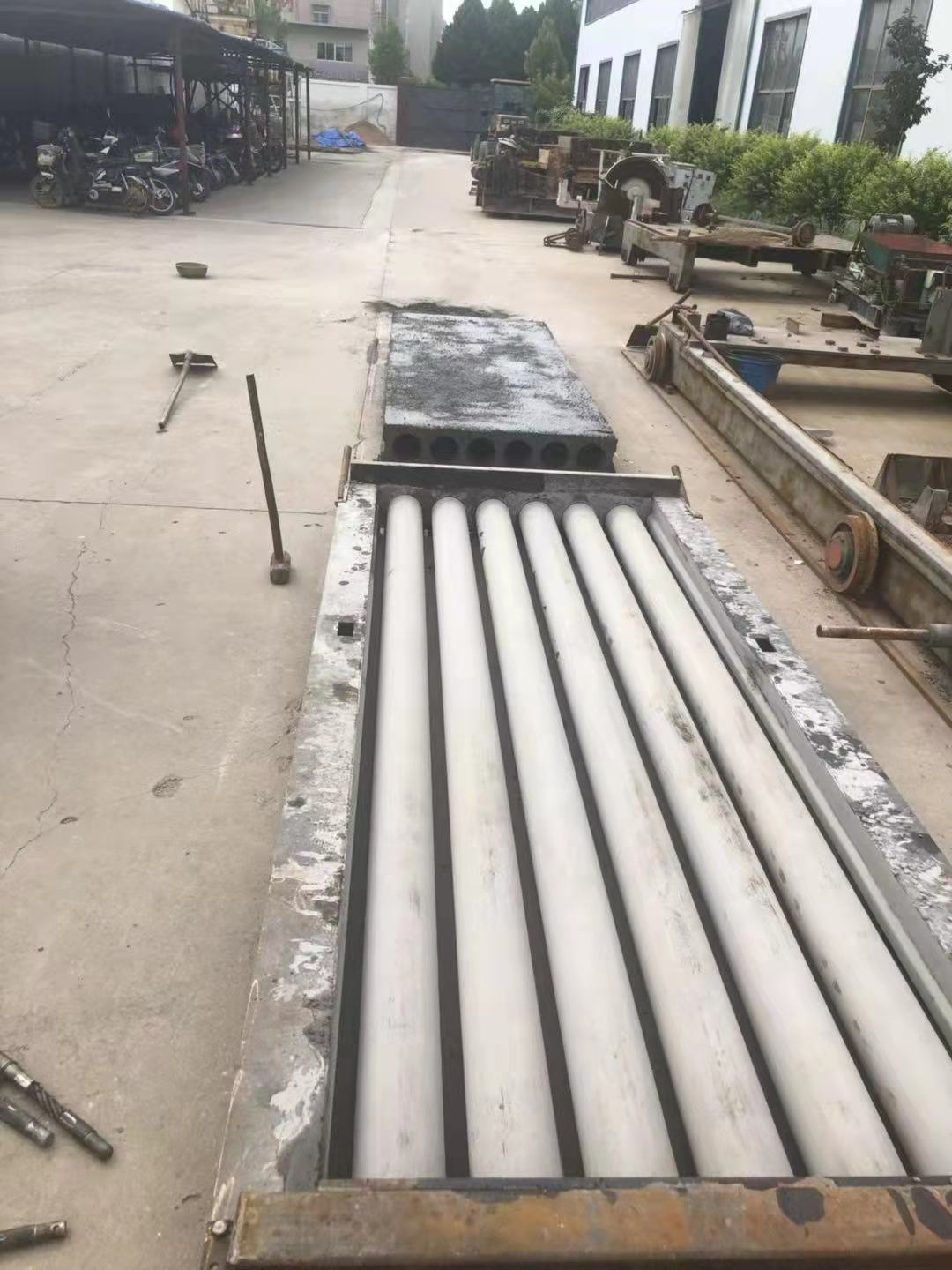

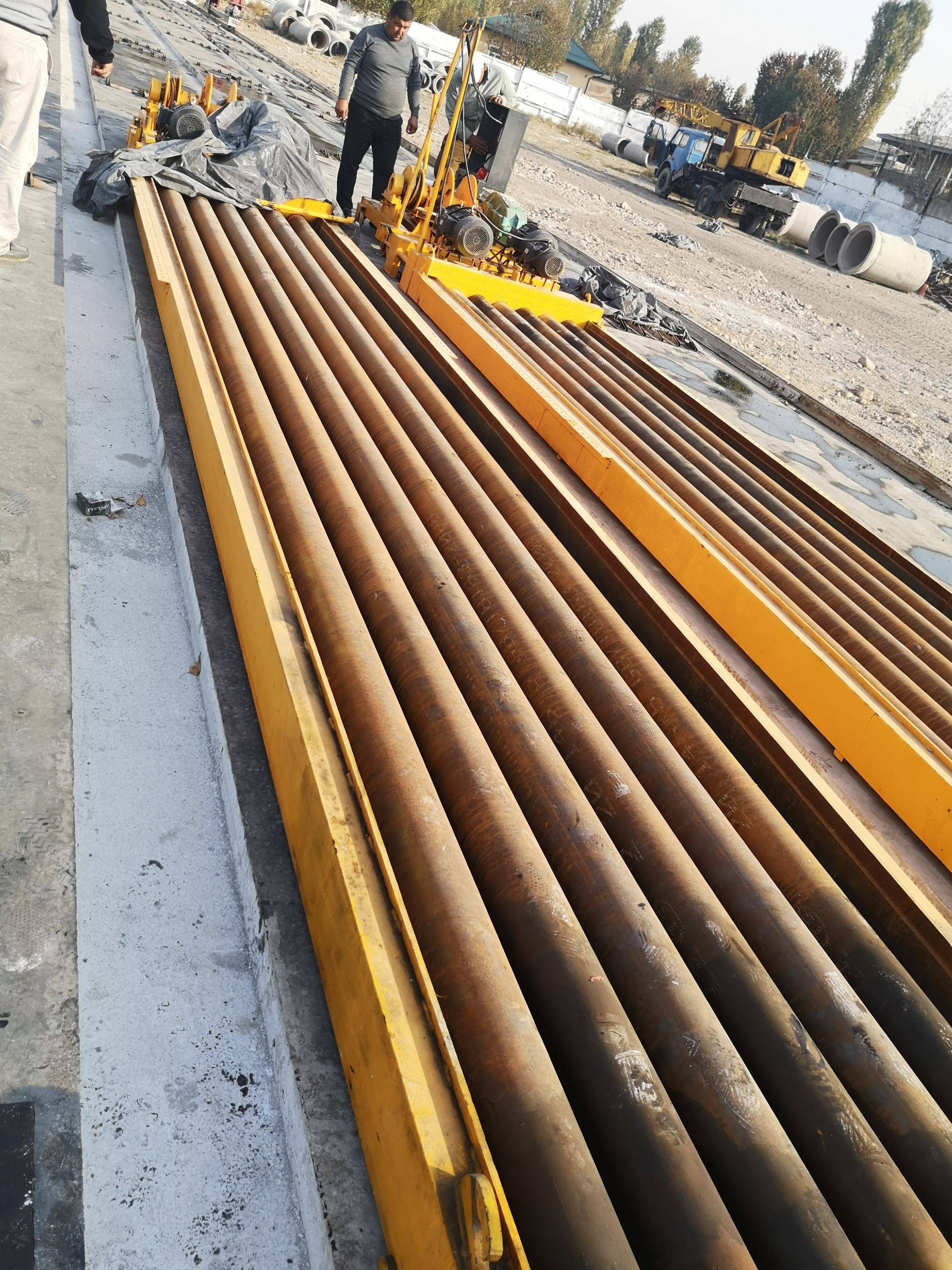

1. Оснатка для производства плиты перекрытия
Толщина плиты :220mm
Ширина плиты :1200mm
Мак.длина:7100mm
Мотор :11Квт
Вибратор :2*7.5Квт
Диаметр отверстия:146mm

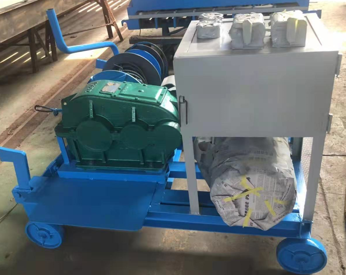

2, Натяжитель Арматуры
Силанатяжения:2 тонн
Вес:200кг

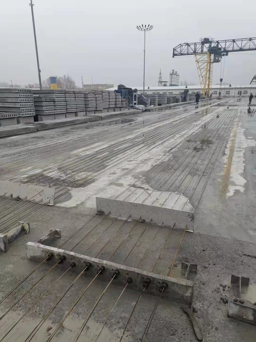

3,Анкер Φ12mm
Для фиксации проволоки: 12.мм,
срок службы: 100циклов

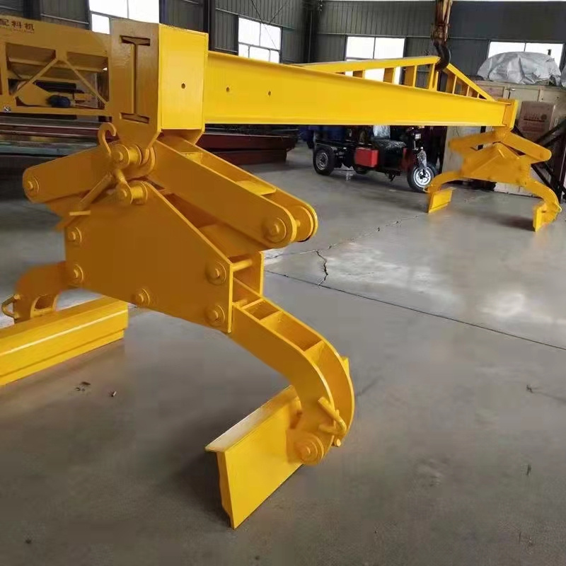

5,Траверса захвата  7м
Для поднятия плиты
толщиной 220 мм
