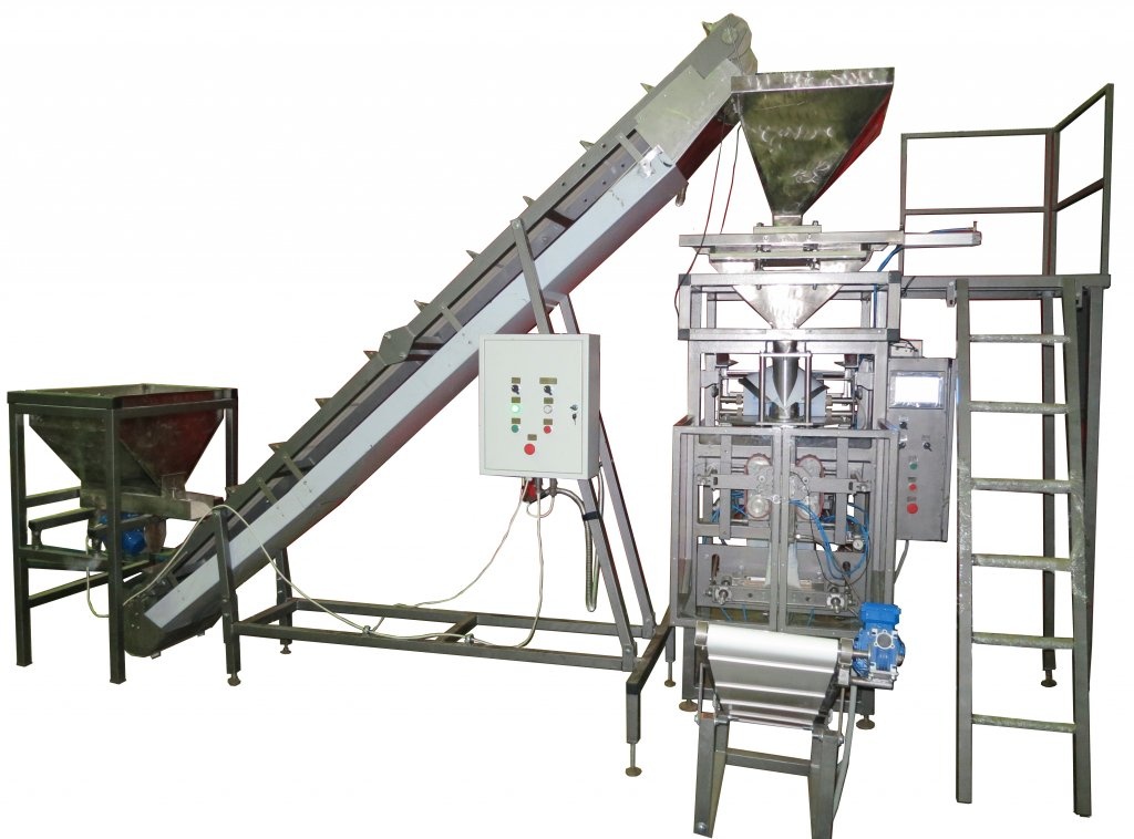

Автомат упаковочно-фасовочный с дозатором для сыпучих продуктов АУФ-О Упаковочные автоматы серии АУФ-О предназначены для дозировки по объему и упаковки сыпучих продуктов.в формируемые пакеты из термосвариваемых пленок Упаковочный автомат вертикального типа состоит из упаковочной машины и расположенного сверху блока объемного дозатора.
Упаковочная машина включает в себя: узел формирования и запайки пакета, механизм протяжки пленки ремнями, механизм размотки рулона пленки. Объемный дозатор включает в себя: набор стаканов, бункер-накопитель, механизм отвода дозированного продукта вформируемый пакет. Упаковочные автоматы серии АУФ-О выполнены с использование электронных компонентов ведущих производителей Omron, пневматических компонентов компании Camozzi (Италия), Fatek Технические возможности автомата: -возможность изготовления пакета с плоским дном; -цифровая индикация температуры сварочных губок; -микропроцессорное управление; -механизм центровки шва; -маркировка даты и веса; -быстрая переналадка на другой продукт и размер пакета
Базовая спецификация: •Система управления - контроллер и рабочая панель •Система работы по фотометке или энкодер •Система точного контроля температуры сварочных губок •Пневмосистема компенсатора давления продольной губки Спецификации опций: •Термотрансферный принтер-датер •Сменное формирующее устройства различной ширины •Устройство формирования пакета с плоским дном •Устройство вырубки отверстия типа "еврослот ", перфорации пленки; производства надреза •Устройство обдува горизонтального и вертикального швов, удаления пыли в зоне запайки •Устройство впрыска газа в упаковку •Устройство автоматического центрирования полотна пленки •Устройство снятия статического электричества
Технические характеристики Характеристики/Модель АУФ-О-
Тип дозатора Объемно-роторный дозатор Пределы дозирования, мл. 1 000~2 000 Производительность, уп/мин. 45 Размер пакета (д/ш), мм от 100х70 до 300х250 Максимальный диаметр рулона, мм 380 Потребление, л/мин./давление воздуха, атм 150 / 6-8 Характеристики электропитания 380В + 5%, 50 Гц Потребляемая мощность, кВт 3 Масса, кг 700 Габариты (д/ш/в), мм. 1400 x 1500 x 2700
