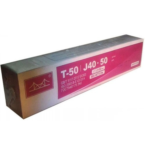

Golden Bridge Электрод рутиловый Т-50, НАКС
Обновлено 25.07.2023 402004
Компания ООО Золотой Электрод предлагает сварочные материалы Golden Bridge (Золотой Мост).
Электроды c рутилово-основным покрытием Золотой Мост Т-50 применяются для сварки ответственных конструкций из углеродистых сталей с пределом прочности 430 МПа. Соответствуют МР-3.
Отличные сварочно-технологические и механические свойства: лёгкое первичное и повторное зажигание сварочной дуги на низких токах, низкий уровень разбрызгивания, стабильное горение от сварочных трансформаторов с низким напряжением холостого хода, хорошее формирование сварных швов во всех пространственных положениях, мелкочешуйчатые швы и лёгкое отделение шлаковой корки, надежную защиту сварочной ванны от окислов, возможность выполнять сварку короткой и длинной дугой. Тип тока — AC/DC.
Есть возможность сварки во всех пространственных положениях, в том числе нисходящих швов способом «сверху-вниз».
Электрод используется при изготовлении и ремонте резервуаров, других емкостей, эксплуатируемых под давлением; сварке судовых сталей; соединении неповоротных стыков труб; сварке деталей машин, спецтехники, промышленного оборудования и т. д.
Диаметр Ø2.5, Ø3.2, Ø4.0, Ø5.0 мм
Упаковка 5 кг
Сертификат НАКС в наличии. Приглашаем к сотрудничеству партнеров. Вы можете найти наш сайт набрав в поисковике ООО Золотой Электрод.
