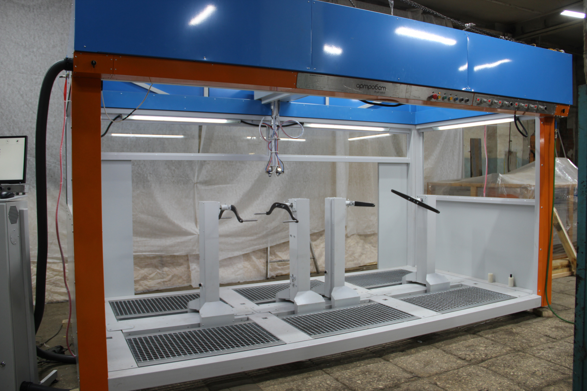

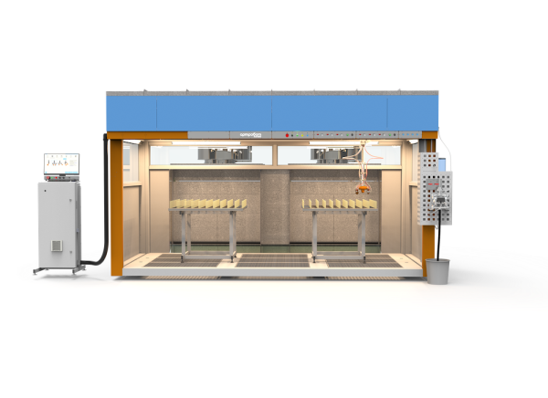

Profi Maxi — это профессиональная малярная камера для мебели, которая идеально подходит для автоматизации окраски, грунтовки и лакировки фасадов. Она разработана с учётом требований современного мебельного производства, где важны стабильное качество, высокая производительность и минимизация человеческого фактора.

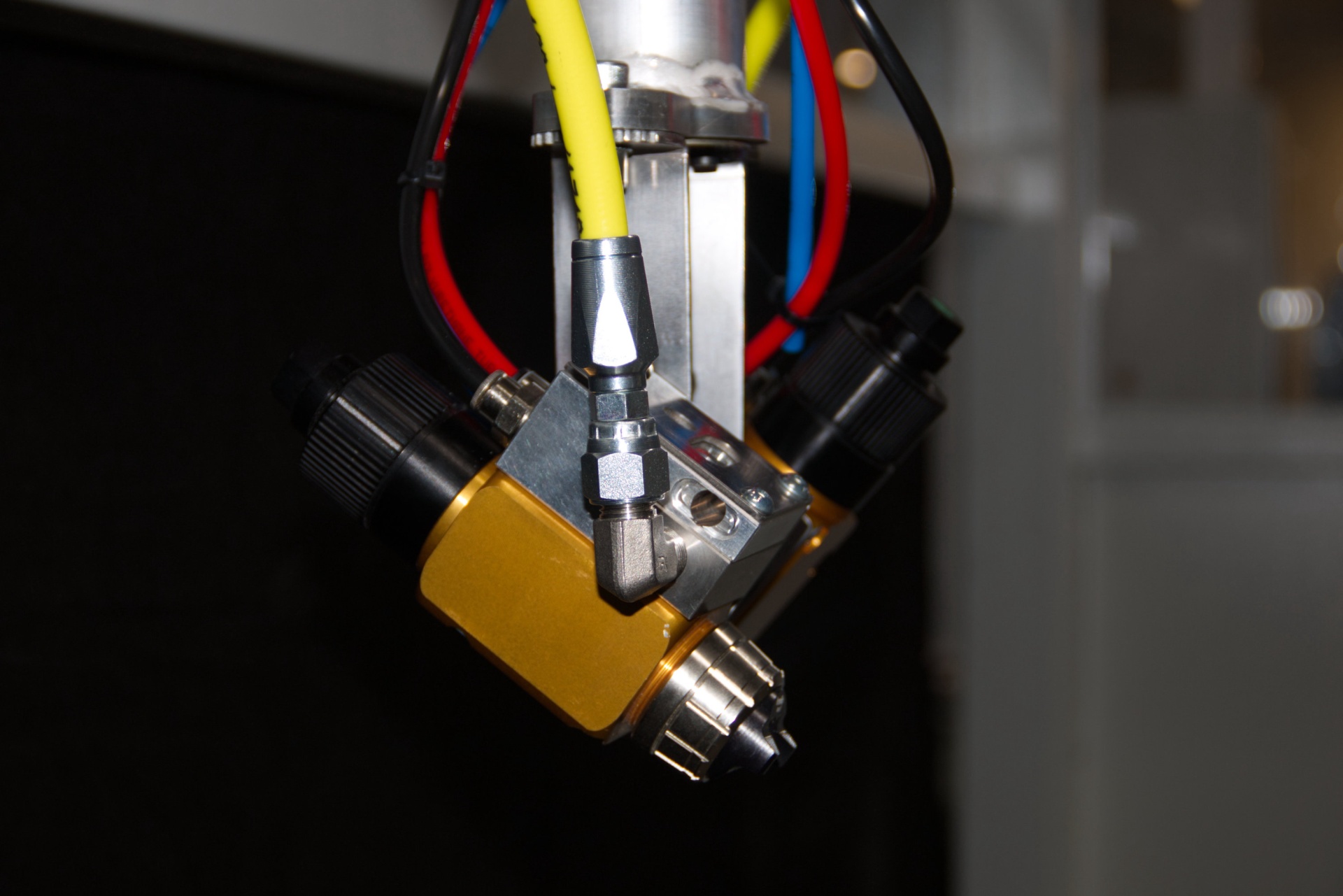

Данная модель позволяет окрашивать до 200 фасадов в смену при использовании стандартного воздушного метода распыления IWATA и 5D-манипулятора. Если требуется повысить производительность и сократить расход лакокрасочных материалов (ЛКМ), система может быть оснащена комбинированной технологией AIRMIX, которая увеличивает скорость работы манипулятора до 60 м/с (увеличивая производительность) и снижает расход ЛКМ.

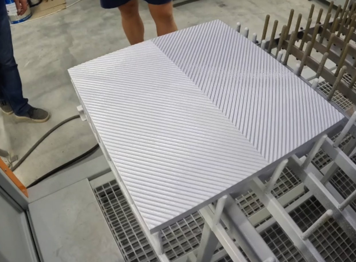

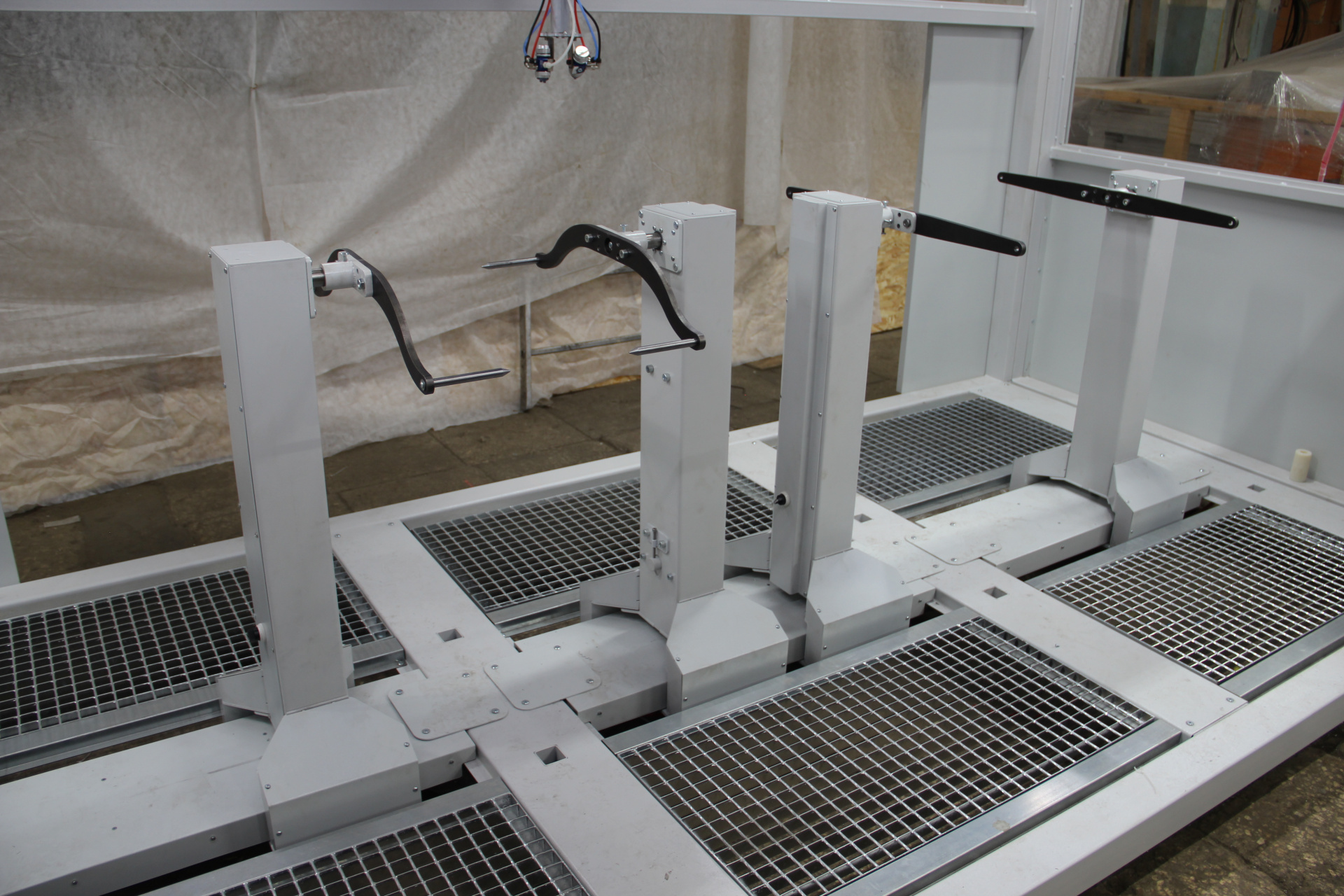

Конструкция камеры включает жёсткую модульную раму с частичным остеклением из закалённого стекла и открытой фасадной стороной. Игольчатый стол (входит в комплект) предназначен для размещения фасадов любой конфигурации и размера, исключая повреждения и следы на поверхности деталей.
Для обработки сложных фасадов с интегрированными ручками или скрытыми элементами доступна опция установки 5D-манипулятора. Этот инструмент обеспечивает автоматическое изменение угла наклона покрасочных пистолетов для окраски труднодоступных зон и торцев, что полностью исключает необходимость ручной корректировки.

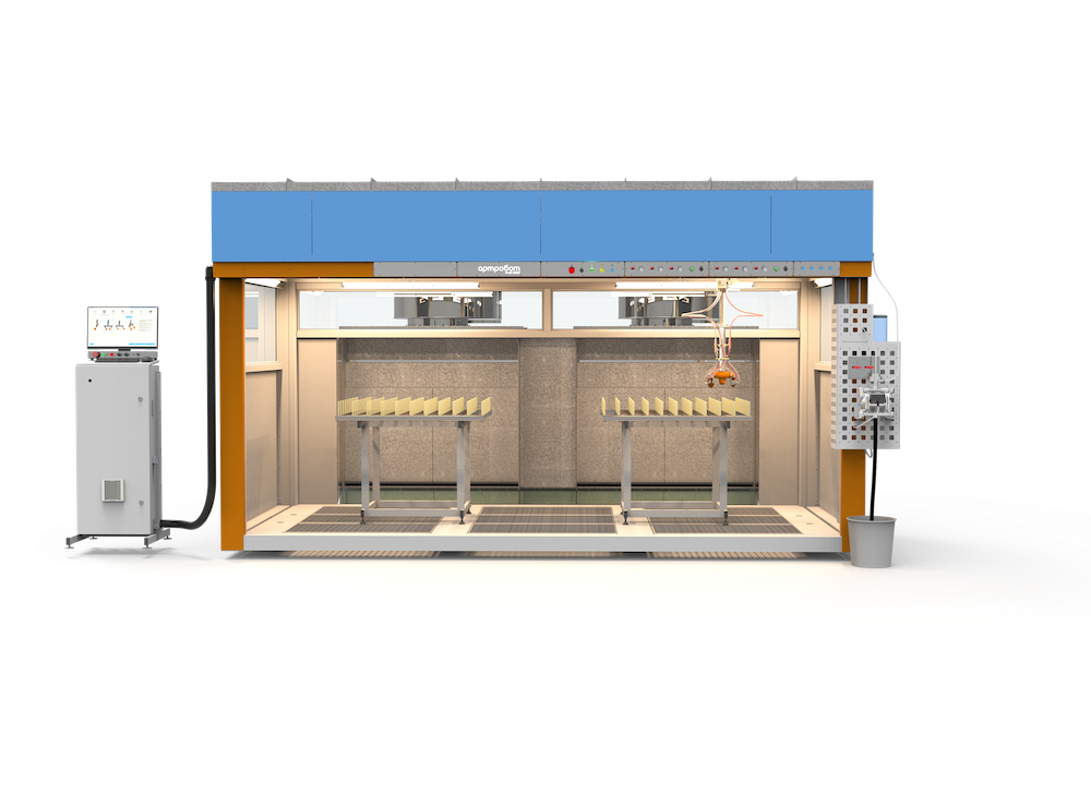

Система вытяжки может быть подобрана под потребности вашего производства:
  • Сухая вытяжка с бумажным фильтром — оптимальный выбор для производительности до 50 фасадов в смену.
  • Водяная завеса — для работы при большем объёме.
  • Сдвоенная вытяжка с раздельной работой — позволяет экономить тепло в помещении и минимизировать затраты на эксплуатацию фильтров.
Ключевым преимуществом Profi Maxi является его адаптивность к различным условиям производства. Камера подходит для нанесения не только краски, но и грунта, лака, изолянта и даже ПУР-клея. Это универсальное решение для мебельного производства, способное оптимизировать процесс покраски и сократить трудозатраты.
Инвестируйте в автоматизацию и стабильно высокое качество! Profi Maxi — это надежное оборудование, которое оправдает себя уже в первые месяцы эксплуатации.
