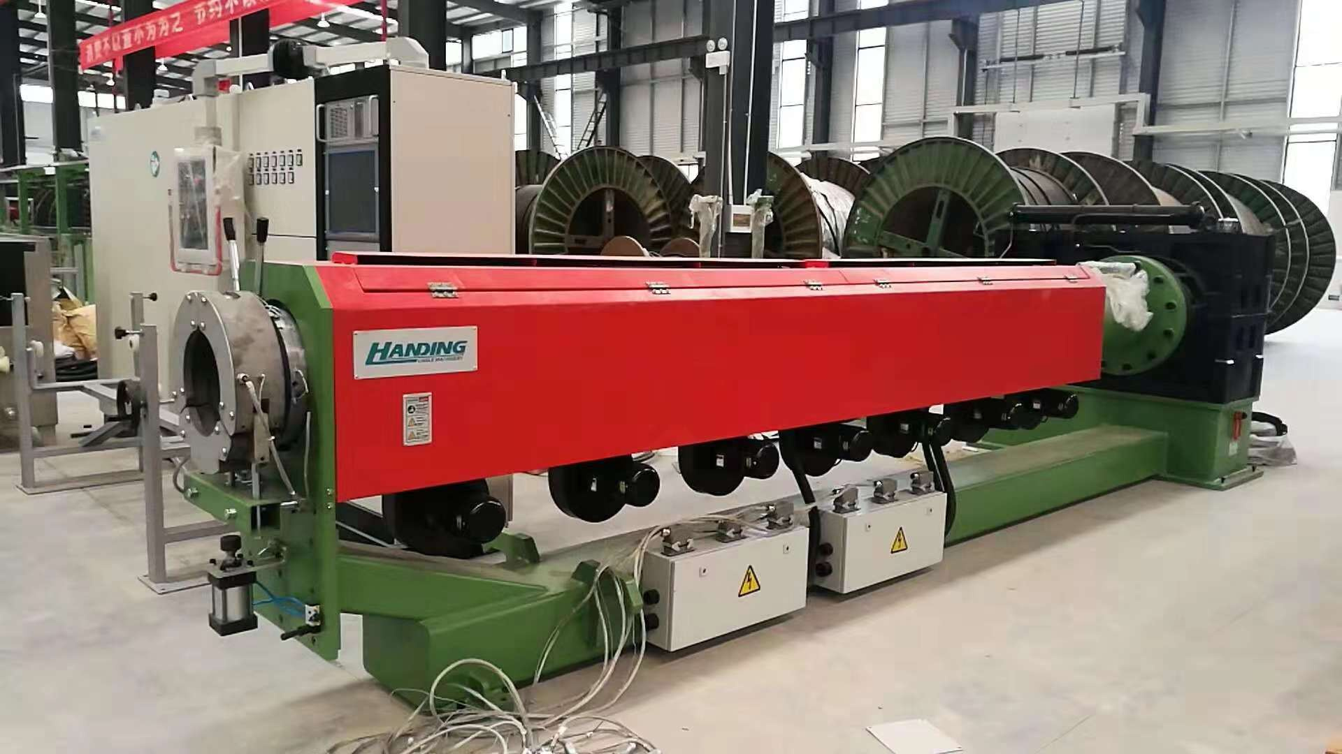

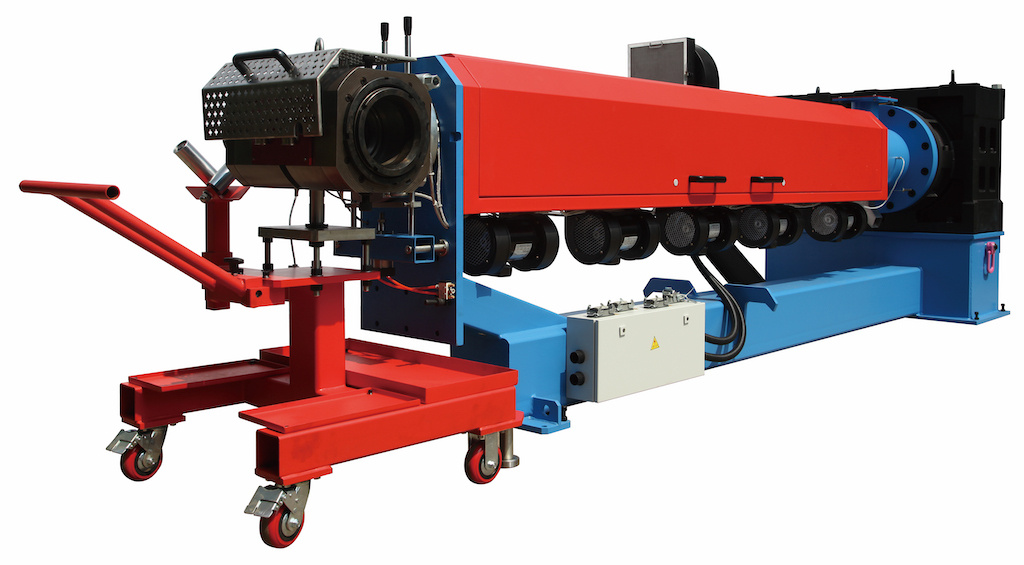

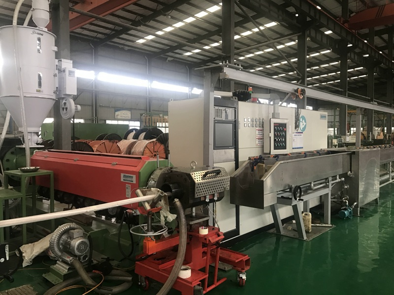

Предлагаем стандартные и высокоскоростные экструзионные линии от одного из ведущих китайских производителей Jiangsu Handing Machinery Co., Ltd. Совмещение нескольких операций изготовления кабельной продукции в одну последовательную цепочку. Повышение производительности за счёт исключения ряда промежуточных операций, экономии производственных площадей и сокращения штата обслуживающего персонала. Возможности широкой и комплексной автоматизации производства.
Производительность экструдера: 180–1600 кг/ч.
Диаметр кабеля на выходе: 5–200 мм.
Мощность основного двигателя: 37–315 кВт.
Состав линии:
- Активное отдающее устройство безвального типа.
- Выпрямитель.
- Высокоскоростной экструдер.
- Пластиколор.
- Талькирующее устройство.
- Вертикальный экструдер.
- Раздвижная ванна охлаждения.
- Фиксированная ванна охлаждения.
- Компенсатор.
- Двухбобинное тянущее устройство.
- Тянущее устройство гусеничного типа.
- Шкаф регулировки температур / PLC.
- Оборудование для лазерного замера изоляции.
- Оборудование для проверки на пробой.
- Счётчик метража.
- Регулируемая головка.
- Шнеки.
