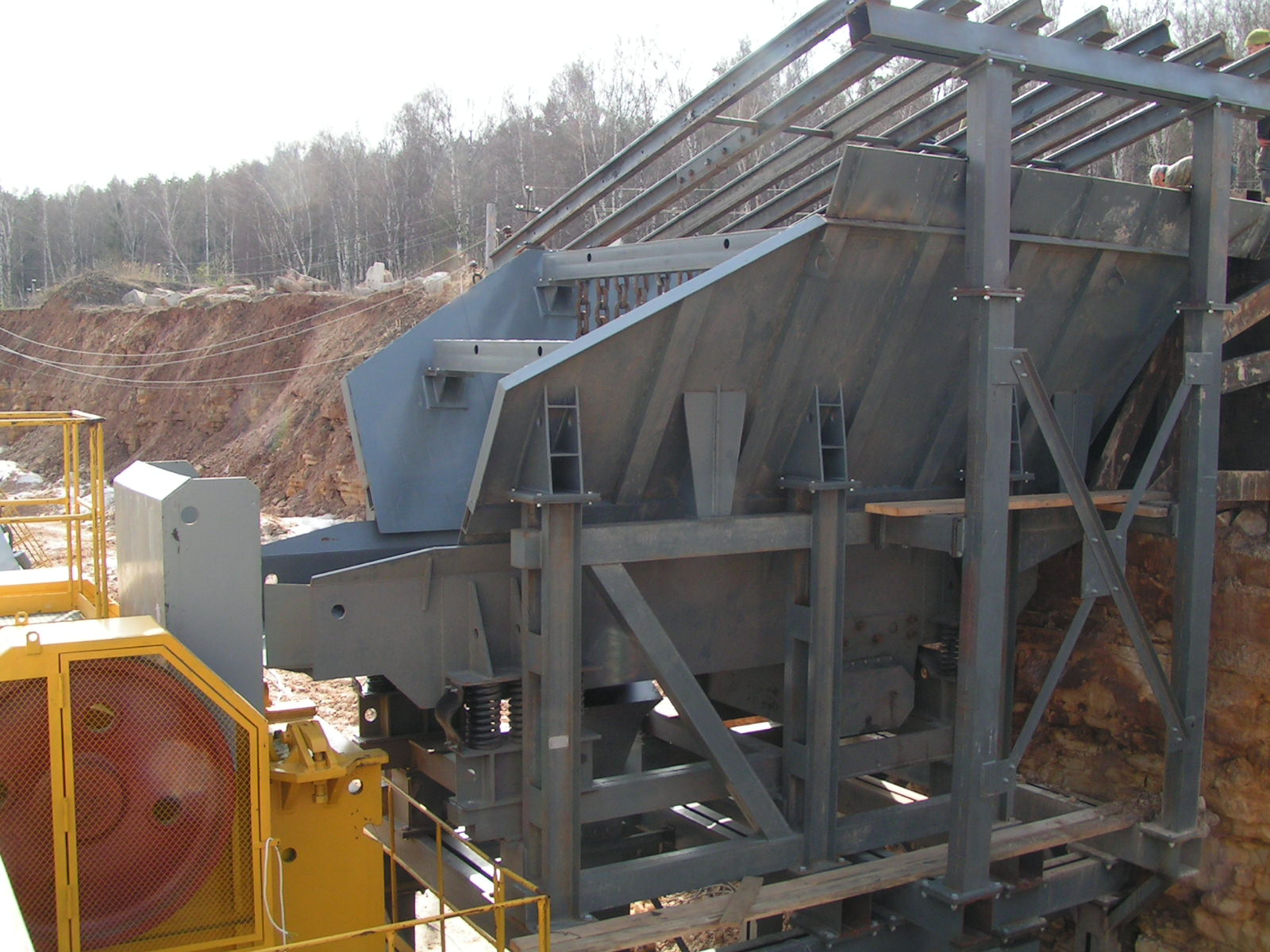

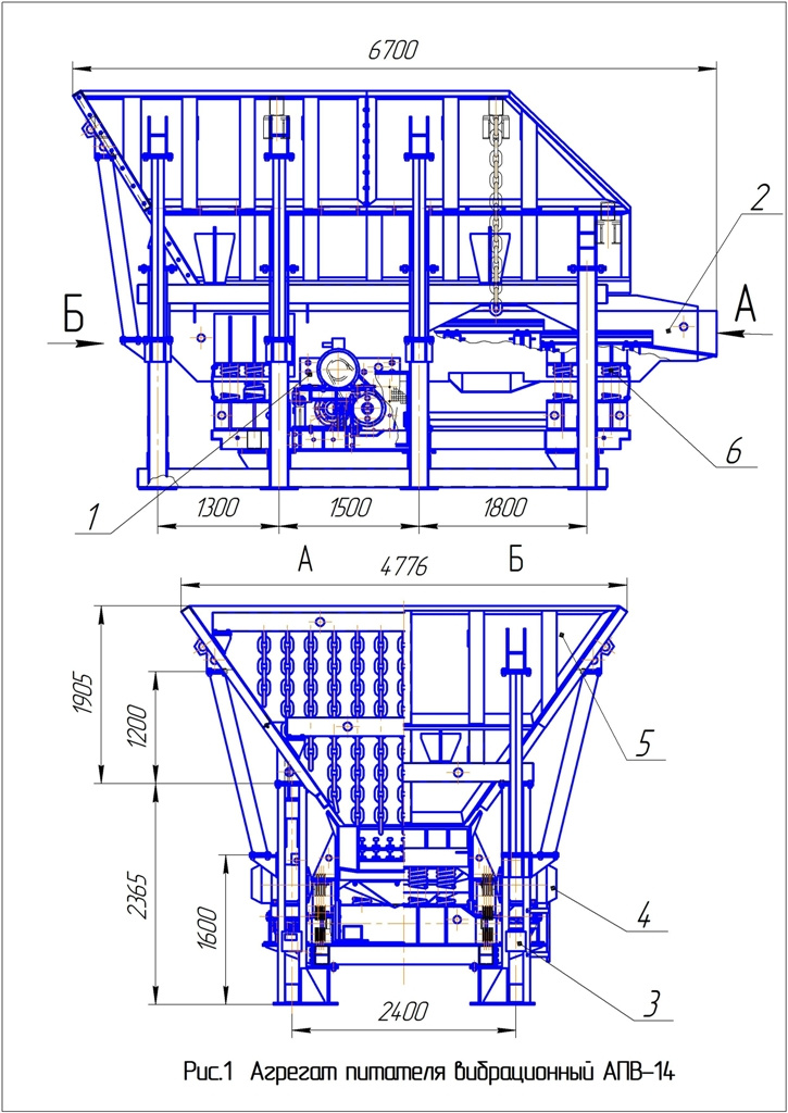

Питатель вибрационный АПВ-14 (агрегат, на металлоконструкции) предназначен для равномерной выдачи сыпучих материалов из бункера в дробилки или транспортирующие устройства.Емкость бункера 30 м3. Производительность 40…300 м3/ч, в значительной мере зависит от размеров и свойств подаваемой породы. Производительность питателя может регулироваться путем изменения инерционной силы, развиваемой дебалансами, за счет изменения количества пластин, прикрепляемых к дебалансам вибратора. Ширина лотка 1400мм, с колосниками. Максимальный размер кусков питания 800 мм. Мощность электродвигателя 22 кВт. Габаритные размеры 6700х4780х3870мм. Масса 22 т. Вибропитатели АПВ-14 могут быть доукомплектованы как нижней, так и верхней колосниковой решеткой. Верхняя колосниковая решетка служит для удаления негабарита в небольших объемах. Длина нижней колосниковой решетки 2400мм. Мелкий материал, который просеивается через колосниковую решетку, попадает непосредственно на разгрузочный транспортер агрегата, минуя первичную дробилку. Шаг нижней колосниковой решетки 40…250мм.
