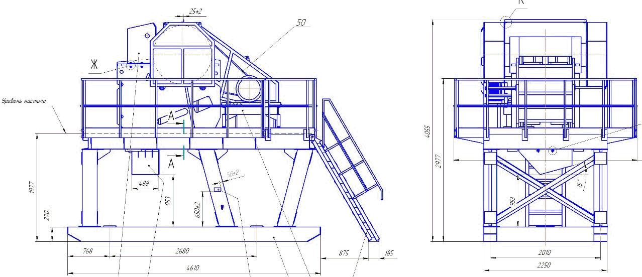

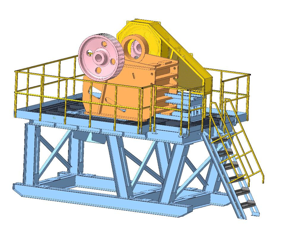

Дробилка щековая АДЩ-300 (ЩДС-4х9) на рамной конструкции (агрегат) Агрегат дробления АДЩ-300 с щековой дробилкой ДЩ-300 предназначен для дробления гранитов, базальтов, песчаников, кварцитов, известняков, руд и других нерудных пород с пределом прочности при сжатии до 300 МПа (3000 кг/см2). Состоит из щековой дробилки ДЩ-300 (ЩДС - 4х9), установленной на опорную раму. На опорной раме также установлены привод щековой дробилки и площадки обслуживания с ограждениями (перилами). Ограждение маховика и ремней устанавливается на кронштейны, закрепленные на боковой стенке щековой дробилки. Для входа на агрегат имеется лестница. Загрузочный бункер устанавливается на верхнем фланце дробилки. Размеры приемного отверстия 400х900 мм. Производительность при номинальной (60мм) ширине выходной щели 35 м3/час. Максимальная производительность до 53м3/час. Производительность зависит от материала, его размеров, гранулометрического состава, ширины выходной щели. Максимальный размер исходного камня 340 мм. Ширина выходной щели в фазе раскрытия: номинальная 60мм; диапазон регулирования: +30, -20. Размер выходящей фракции 0…100мм.
Частота вращения эксцентрикового вала 290 об/мин. Габаритные размеры 5742х3360 х4055мм. Масса 17,8т. Мощность электродвигателя 45 кВт.
