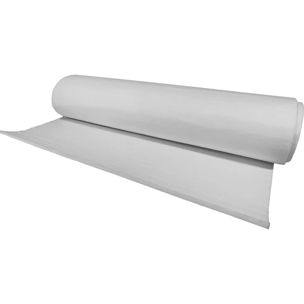

Фильтрующий материал для вентиляции REINBERG RB-200-16-G3 2x20м
Обновлено 22.08.2023 403832
Фильтрующий материал REINBERG RB-200-16-G3 2x20м используется для предварительной очистки воздуха от частиц пыли, пуха, волокон различного происхождения в окрасочных и сушильных камерах, зонах подготовки, системах кондиционирования, приточной вентиляции и прочих установках с циркуляцией воздуха. Предварительная очистка необходима для того, чтобы продлить срок службы фильтра тонкой очистки, но, что гораздо важнее, защитить от пыли электродвигатели приточных и вытяжных вентиляторов. Песчинки, попадающие в подшипники электродвигателей, способны в несколько раз снизить их ресурс и вывести из строя дорогостоящее оборудование.
Особенности:
  • изготавливается из высококачественного и прочного 100 % полиэфирного волокна методом термоскрепления;
  • материал фильтра имеет прогрессивную структуру, т.е. укладка волокон становится более плотной по направлению к выходу чистого воздуха, что позволяет более эффективно задерживать частицы пыли разного размера;
  • обладает хорошей удерживающей способностью;
  • не содержит силикона, совместим с любыми красками.
RB-200-16-G3 2×20м специально предназначен для очистки воздуха от пылевой, жидкостной и лакокрасочной аэрозоли:
  • в системах приточной вентиляции и кондиционирования воздуха;
  • системах вытяжной вентиляции;
  • для оснащения фильтрующих кассет или ячеек для каркасных фильтров различного назначения;
  • для очистки рециркуляционного воздуха с целью экономии тепла в холодный период года;
  • для очистки вытяжного воздуха от аэрозолей краски, удаляемых из окрасочных камер.
Размер2 × 20 м
Фильтрующий материалполиэстер
Класс очисткиG3
Толщина16 мм
Плотность200 г/м²
Начальный перепад давления40 Па
Конечное падение давления250 Па
Пылеёмкостьне менее 540 г/м²
Максимальная рабочая температура100 °C
Пиковая температура120 °C
Воздухопроницаемостьне менее 1370 дм³/(м²×с)
Вес8 кг
Объём0.6 м³
БрендREINBERG
Страна производстваРоссия
