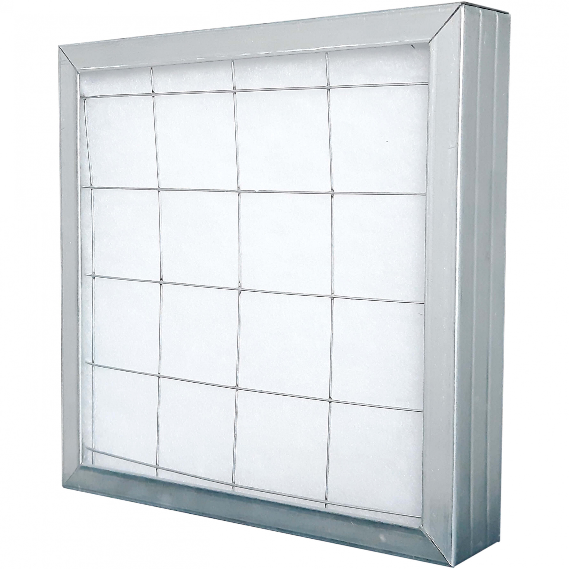

Панельные фильтры для вентиляции грубой очистки устанавливаются в качестве фильтра предварительной очистки воздуха. Благодаря жесткой металлической рамке и уникальным свойствам нетканого фильтровального полотна, Панельный фильтр улавливает все крупные частицы, листву, шерсть животных, пух и грязь. Защищает фильтры тонкой очистки от механических повреждений.
У нас вы можете заказать панельные фильтры для вентиляции любого размера. Мы также являемся производителями фильтрующего материала, что позволяет нам гарантировать высокое качество изделий и соответствие фильтрующих полотен, сем требованиям ГОСТ.
Класс фильтра: G2, G3, G4, М5.
Область применения: системы вентиляции и кондиционирования воздуха, покрасочные камеры.
Конструкция: металлическая рамка с двумя опорными сварными сетками между которыми расположен фильтрующий материал.
Фильтрующий материал: объёмные нетканые фильтрующие материалы, фильтрующие материалы из стеклянных волокон и вспененные фильтрующие материалы.
Условия эксплуатации:
  • температура: -50 °С — 100 °С;
  • относительная влажность до 100 %;
  • исходная запыленность до 3 мг/куб.м.
Преимущества:
  • возможно многоразовое использование;
  • низкие показатели начального сопротивления;
  • жесткая металлическая рамка;
  • пожаробезопасный материал.
Стандартные сокращения в типоразмерах фильтров для вентиляции:
  • 33 — 287 × 287 мм;
  • 35 — 287 × 490 мм;
  • 36 — 287 × 592 мм;
  • 39 — 287 × 892 мм;
  • 53 — 490 × 287 мм;
  • 55 — 490 × 490 мм;
  • 56 — 490 × 592 мм;
  • 59 — 490 × 892 мм;
  • 63 — 592 × 287 мм;
  • 65 — 592 × 490 мм;
  • 66 — 592 × 592 мм;
  • 69 — 592 × 892 мм;
  • 93 — 892 × 287 мм;
  • 95 — 892 × 490 мм;
  • 96 — 892 × 592 мм;
  • 99 — 892 × 892 мм.
Стандартные размеры глубины рамки (ширины профиля) фильтров для вентиляции: 10 мм, 15 мм, 20 мм, 25 мм, 48 мм, 96 мм.
