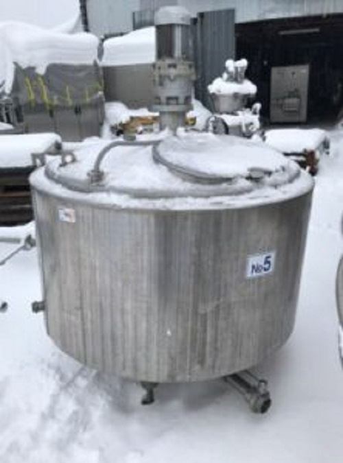

Емкость нержавеющая (заквасочник ОЗУ-630, ванна длительной пастеризации ВДП-630), объем — 0,63 куб.м., инв 9050
Обновлено 06.11.2026 403890
Заквасочник ОЗУ/ВДП объемом 630 литров с рубашкой,  мешалкой, мотор-редуктором.
Технические характеристики:
Объем ванны, не менее, л 700
Рабочий объем ванны, не более, л 630
Максимальная температура нагрева продукта, °С 95
Время нагрева продукта от 4 до 76 °С, мин 40
Рабочее давление пара, не более, кгс/кв.см 1
Расход пара на нагрев до температуры пастеризации, не более, кг 90
Частота вращения мешалки, об/мин 35
Диаметр сливного отверстия, мм 100
Расход хладагента через змеевик, л/ч 1900
Установленная мощность, кВт 1,0
Габаритные размеры, не более, мм 1550x1700x1500
Масса, не более, кг 320
