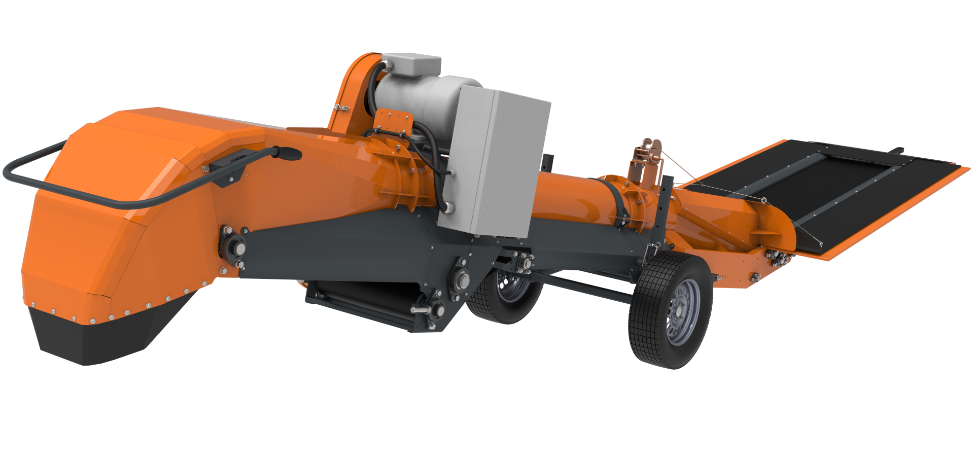

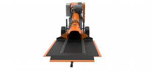

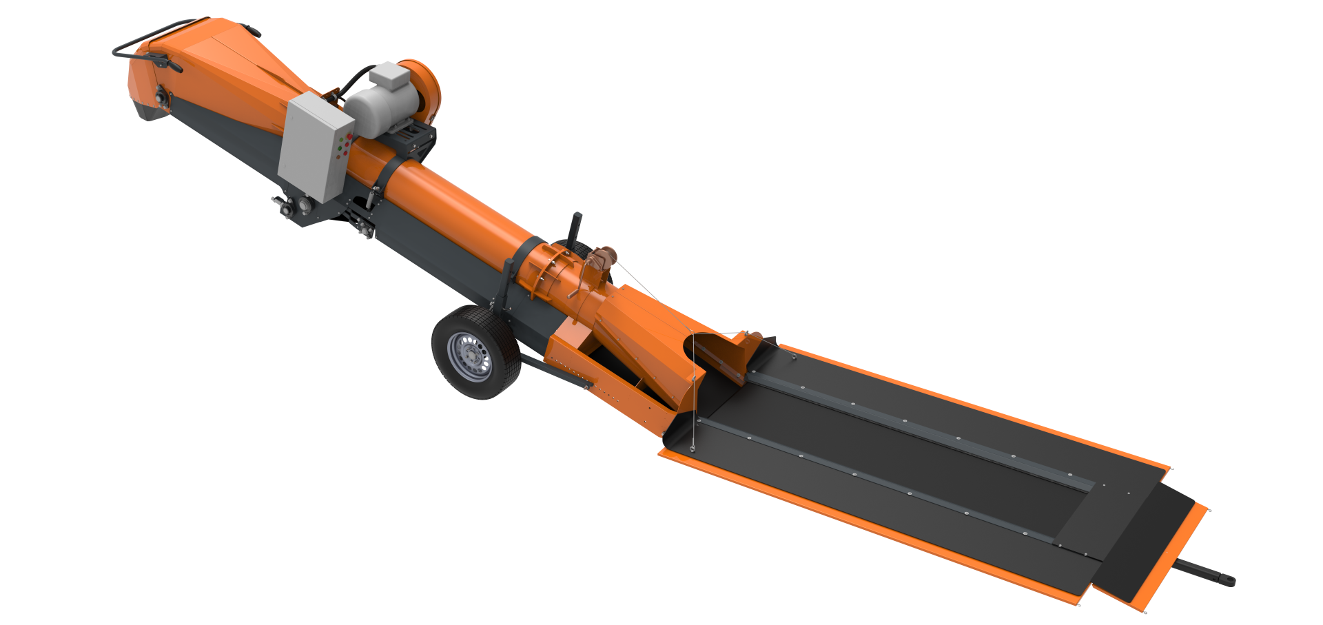

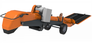

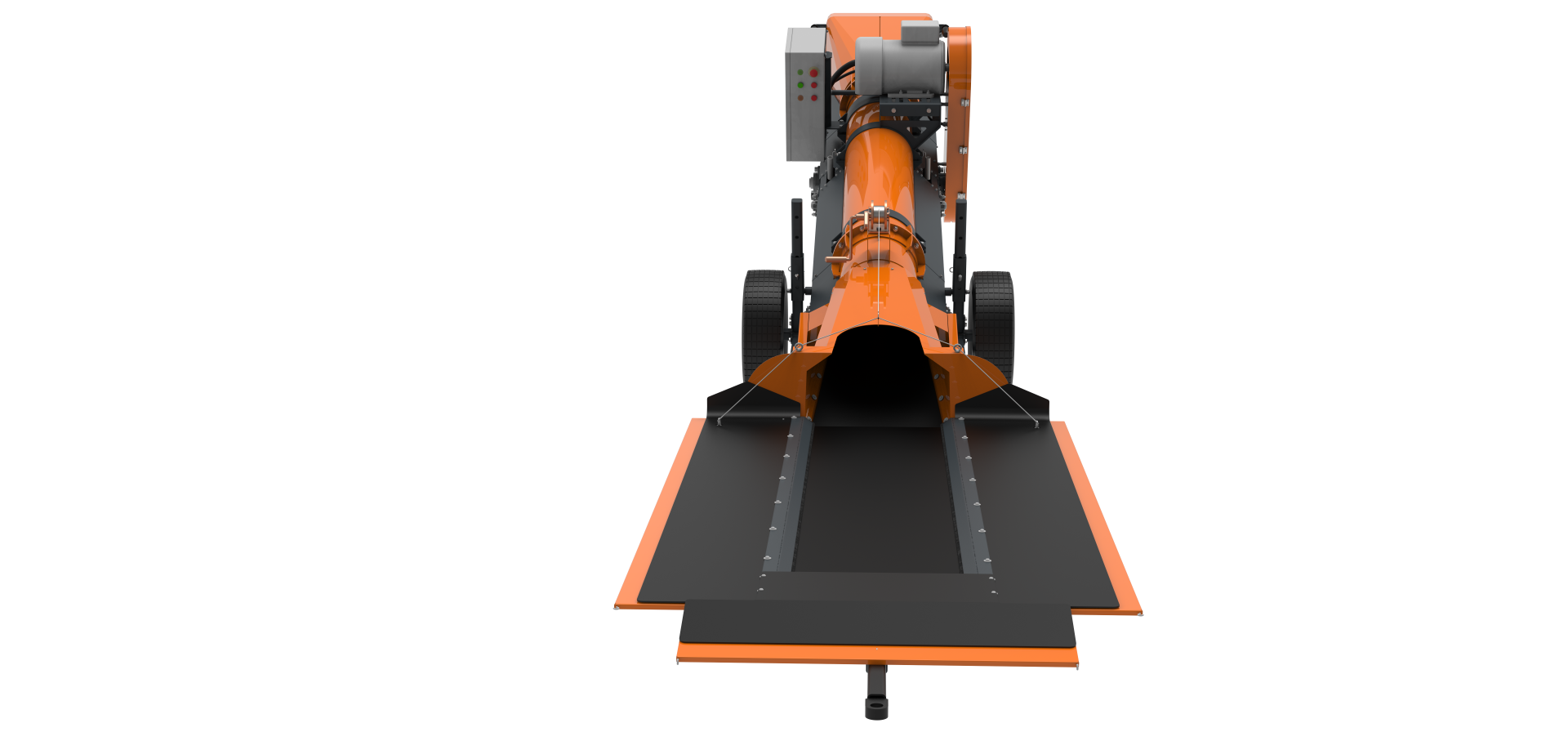

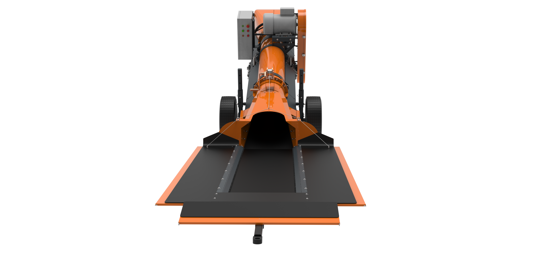

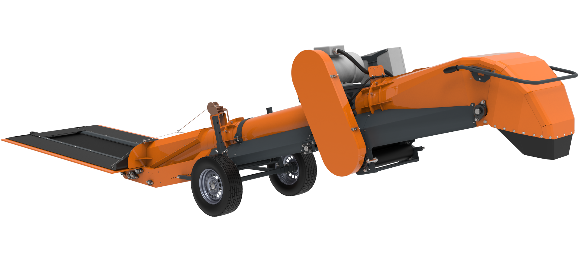

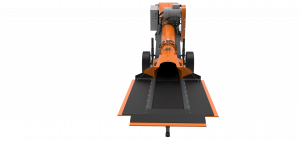

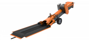

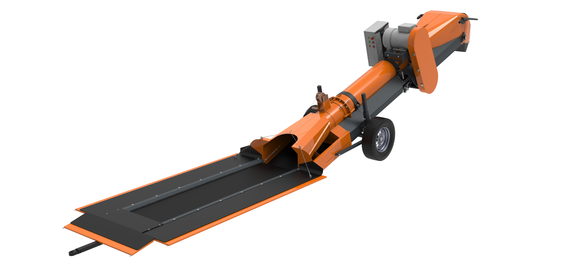

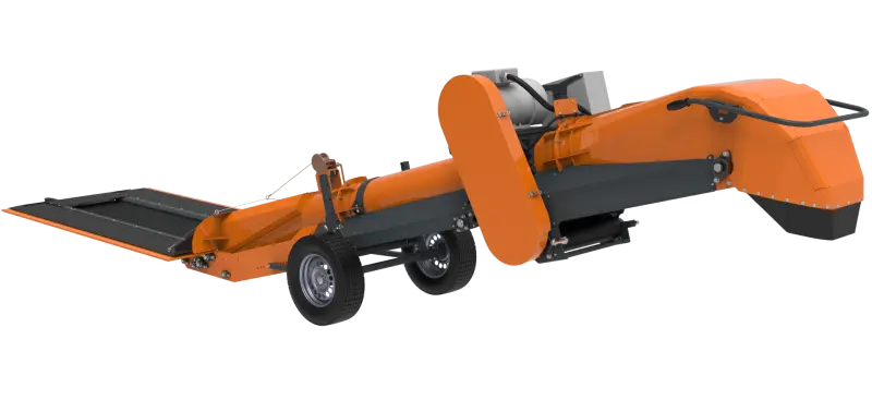

ООО «Псковагросеть»ТРАНСПОРТЕР ЛЕНТОЧНЫЙ ТРУБЧАТЫЙ
С ЭЛЕКТРОПРИВОДОМ ТЛТРВ-3506-Э
ЗЕРНОРАЗГРУЗЧИК
Предназначенный для разгрузки зерна из вагонов хоппер
Подачи зерна и других сыпучих грузов в технологической цепи предприятия
Рациональное заполнение складов зернохранилищ
Технические характеристики
• производительность транспортировки зерновых культур – до 150 т/ч;
• максимальная скорость движения ленты при работе от электродвигателя – 4,2 м/с;
• ширина транспортерной ленты – 0,56 м;
• толщина гладкой транспортерной ленты – 4 мм;
• диаметр транспортировочной трубы – 0,35 м;
• мощность электродвигателя – 7,5 кВт;
• частота вращения вала электродвигателя – не более 1500 об/мин;
• класс защиты шкафа управления – IP65;
• класс защиты электродвигателя – IP55;
• напряжение сети/частота – 380 В (±10 %)/50 Гц;
• температура эксплуатации от электродвигателя – от –20° до +35°;
• температура перевозки на собственном ходу – от –20° до +40°;
• температура перевозки в разобранном состоянии – от –40° до +50°;
• масса – 750 кг;
• срок службы – 10 лет.
