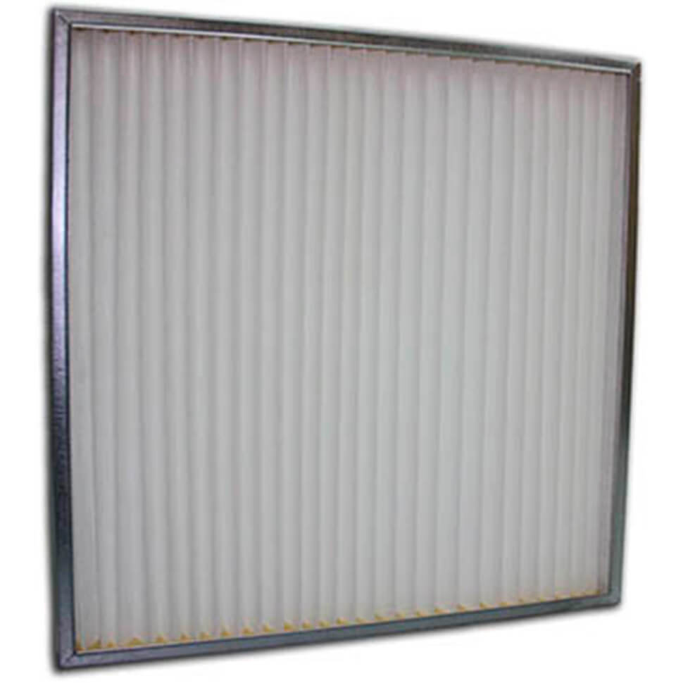

Что такое воздушные кассетные фильтры для вентиляции?
Кассетные фильтры применяются для непрерывной очистки приточного воздуха от твёрдых волокнистых частиц, а также от мелкой и крупнодисперсной пыли в системах вентиляции.
Воздушные кассетные фильтры для приточно-вытяжной системы вентиляции используются в качестве предварительных фильтров грубой очистки воздуха, и фильтров тонкой очистки. Класс фильтрации от G3, G4 до F5-F9.
Данный фильтр необходимо использовать для фильтрации воздуха, имеющего токсичные, канцерогенные и радиоактивные элементы. Также он успешно применяется в системах с высокой взрывоопасностью пыли.
Особенностью воздушных кассетных фильтров для вентиляции является большая фильтровальная площадь за счет гофрированного материала. Гофрировка позволяет увеличить пылеемкость фильтровального полотна.
Кассетные фильтры имеют низкое начальное сопротивление и высокую производительность.
Область применения
  • Кассетные фильтры применяются в текстильных, стекольных, химических, атомной, фармацевтической и других промышленностях.
  • Чаще всего объектами пыления являются смесители, станки, сепараторы, резервуары, мельницы, дозаторы, фасовочные машины и т.п.
  • Применяется в качестве первой ступени очистки в многоступенчатых системах вентиляции во всех отраслях промышленности.
Конструкция
Конструкция воздушного кассетного фильтра для вентиляции зависит от потребностей Заказчика и определяется при оформлении заказа.
Корпус фильтра изготавливается в виде П-образного профиля. Внутри рамки на опорной сетке закрепляется гофрированный материал, класс очистки которого определяется при заказе фильтра.
Кассетный фильтр можно эксплуатировать достаточного долго, но при износе необходимо заменить на новый. Прежняя фильтрующая кассета восстановлению и регенерации не подлежит.
