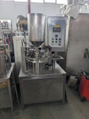

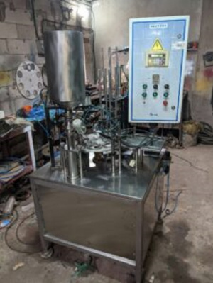

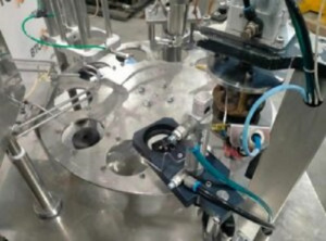

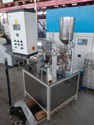

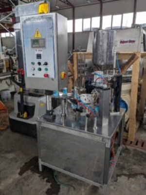

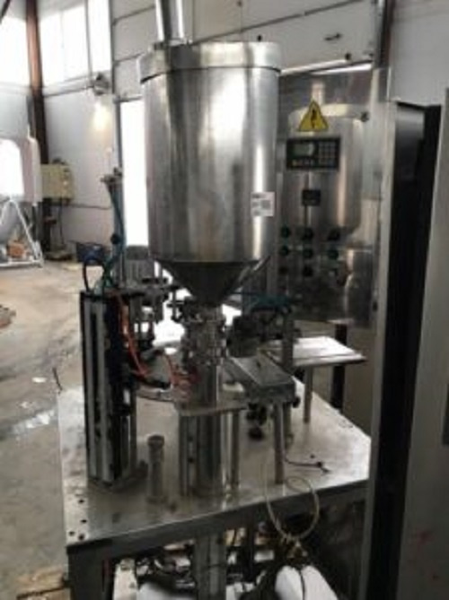

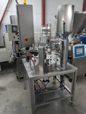

Фасовщик в стаканчики ПАСТПАК Р, предназначен для дозированной фасовки в стакан жидких и пастообразных продуктов с последующей запайкой фольгой.Стакан 75мм с крышкойПроизводительность...
OOO «E4A»Автомат роторного типа «ПАСТПАК Р» предназначен для дозированной фасовки
в пластиковую тару различных форм и размеров жидких и пастообразных продуктов с добавлением мягких,
легко деформирующихся компонентов размером до 10 мм, с последующей запайкой фольгой и укупоркой пластиковой крышкой.
Настроен на стакан 95см
Производительность (кинематическая) до 40 упак/мин Серво
Диаметр круглой тары, максимум, мм 101 / 130 Серво
Размеры прямоугольной тары (ДхШ), максимум, мм 126х90 / 142х92 Серво
Высота тары, максимум, мм 120 (200)
Привод вращения ротора Асинхронный / Серво
Дозатор в базовой комплектации Объемно-поршневой
Подключение машины 220 В, 1Ф, 50 Гц
Установленная мощность, кВт 2,2 / 3,5 Серво
Рабочее давление в пневмосистеме, МПа 0,6
Потребление сжатого воздуха л/мин 350
Длина аппарата, мм 910
Ширина аппарата, мм 880
Высота аппарата, мм 1950
Вес аппарата, кг 400
Материал корпуса Алюминиевый анодированный сплав (нержавеющая сталь опционально)
г. Москва, Компания Е4А.(с)
