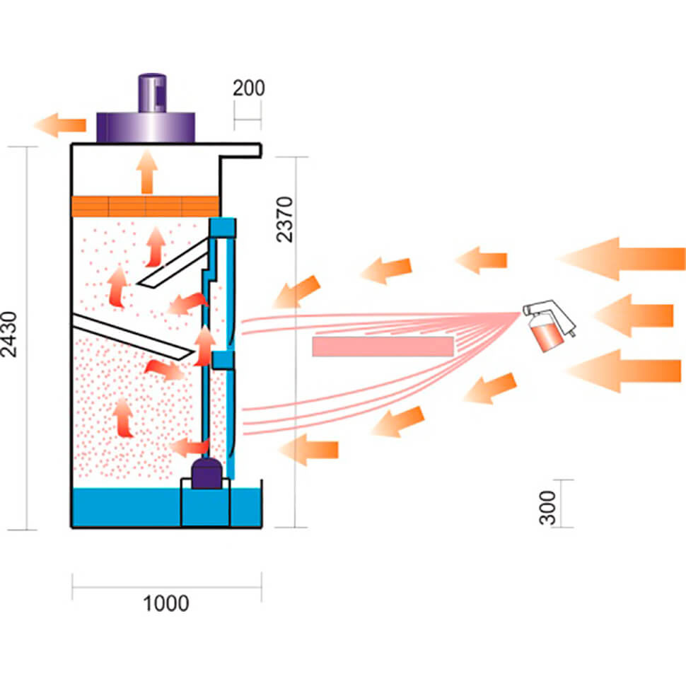

Принцип работы

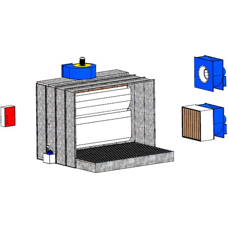

Часть распыленного маляром лакокрасочного материала не попадает на изделие. При этом в воздухе образуется мелкая пыль из быстросохнущих компонентов лака - перепыл, который благодаря покрасочной кабине удаляется из рабочей зоны параллельным полу потоком воздуха. Существенная часть лаковой пыли осаждается на водяной завесе (до 85 %). Дополнительные системы фильтрации (опция) - лабиринт из преградительных панелей, многократно меняющих направление потока воздуха, а также быстросъемные кассеты с недорогим сменным элементом - стекловолоконным фильтром позволяют достичь степени очистки от твердых частиц вплоть до 99 %. «Побочным эффектом» использования воды в системе фильтрации является абсорбция растворителей в начале работы камеры. После насыщения воды молекулами растворителя, поглощение «запахов» прекращается, а иллюзия их фильтрации исчезает.

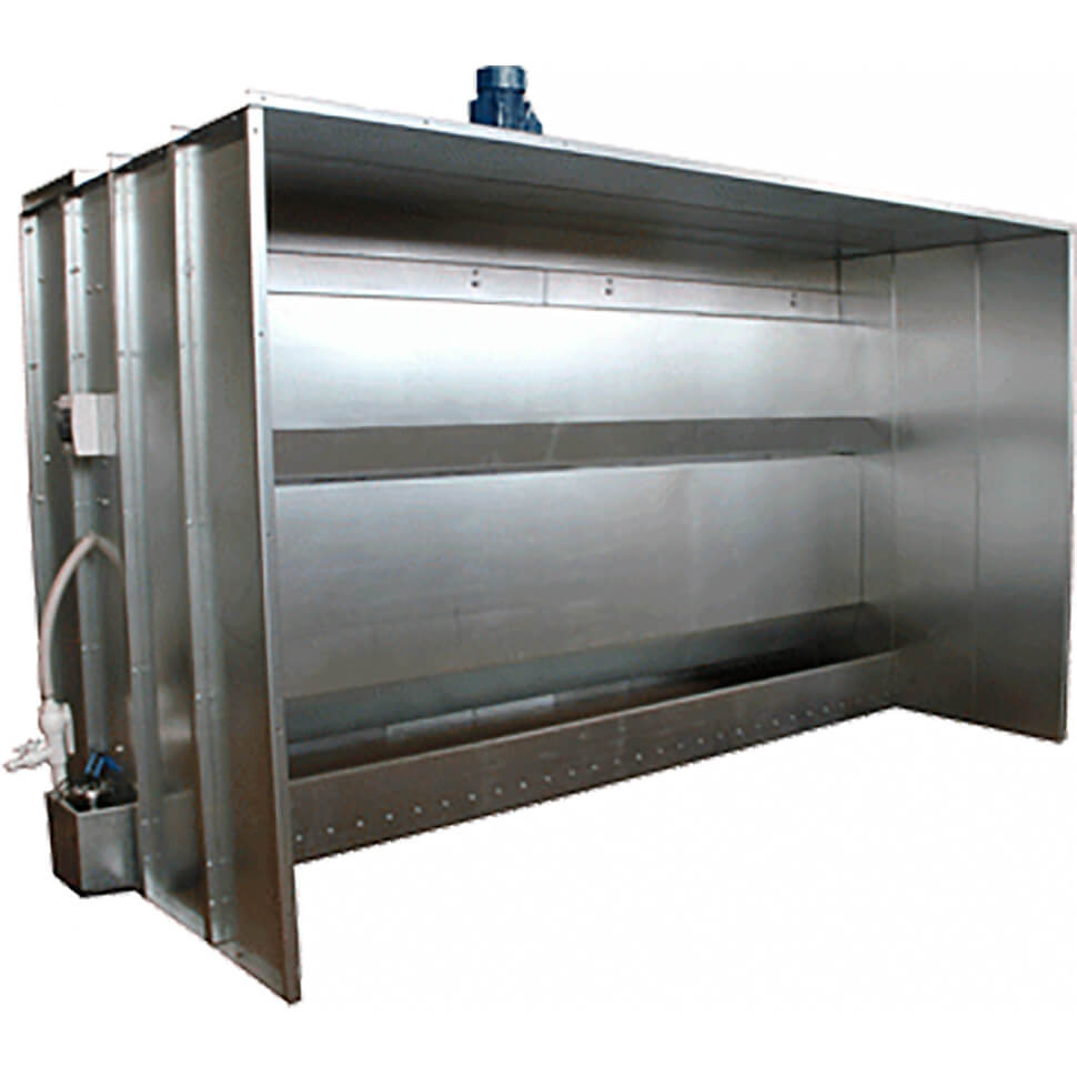

Базовая комплектация

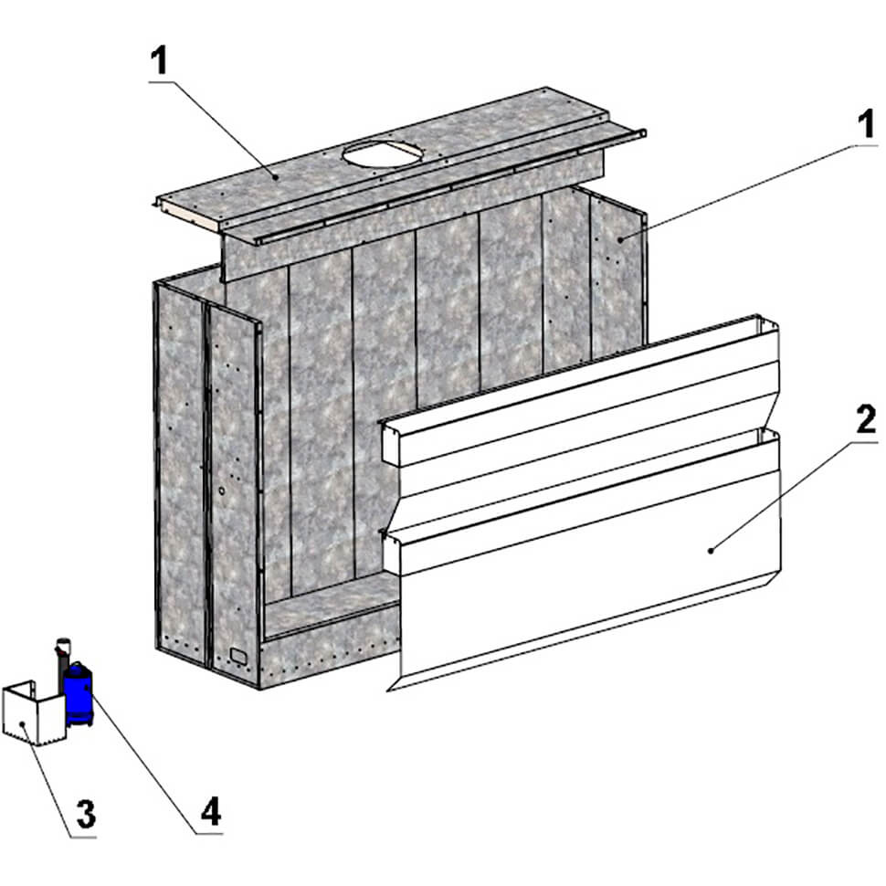

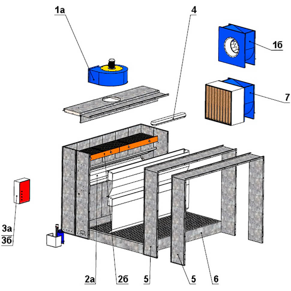

Сборный корпус и отстаивающая ванная из оцинкованной стали с большим количеством продольных, поперечных и вертикальных ребер жесткости. Обеспечивает долговечность эксплуатации и снижение вибрации в процессе работы.

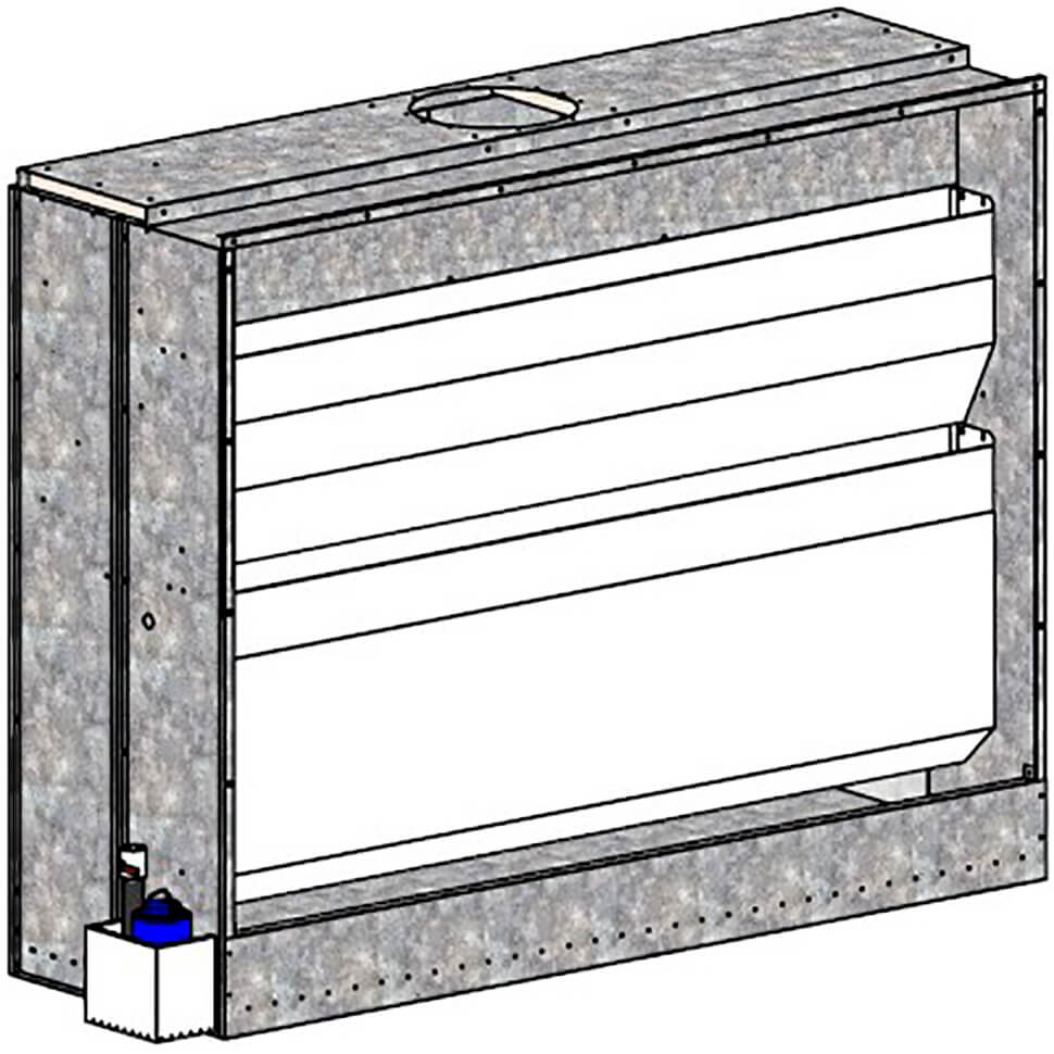

Двойной каскад водяных завес. Фронтальные завесы обоих каскадов (те, по которым течет вода) имеют быстросъемное исполнение. Благодаря этому не только обеспечивается полный доступ внутрь камеры для обслуживания, но и появляется техническая возможность заузить просвет между нижним краем завесы и водой в расположенной ниже ванной. Для верхнего каскада – это ванна нижнего каскада, а для нижнего каскада – это отстаивающая ванная.
Такое исполнение имеет ряд преимуществ, основными среди которых являются:
  • из-за отсутствия длинных участков свободного падения воды, исключается образование брызг в как в верхней, так и в нижней части рабочей зоны;
  • вода, срывающаяся с нижней кромки водяной завесы, создает плотный поток, дополнительно очищающий воздух от взвесей, что исключает необходимость установки разбрызгивателей воды;
  • скорость потока воздуха после попадания внутрь покрасочной кабины снижается в 4 — 5 раз, что позволяет взвесям оседать в отстаивающую ванную, повышая степень очистки выбрасываемого воздуха.

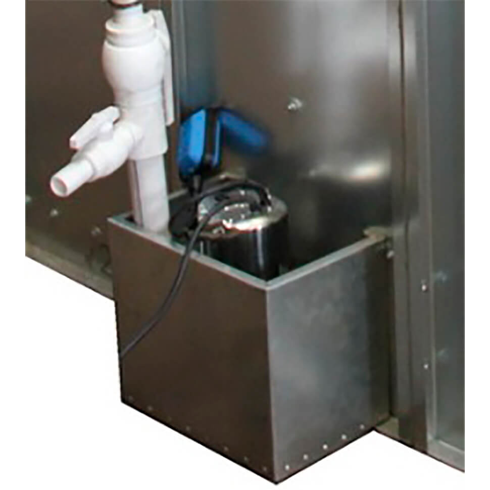

Приставная ванночка для размещения насоса Расположение ванночки – универсальное (слева или справа от камеры). Таким образом, сторона обслуживания может быть выбрана во время монтажа. Расположение зоны обслуживания снаружи камеры позволяет осуществлять визуальный контроль работы и избегать наружного загрязнения насоса, которое приводит к его перегреву и преждевременному выходу из строя. Расположенные снаружи задвижки позволяют легко регулировать поток воды в водяных завесах, а также производить штатным насосом быстрый слив воды из камеры при ее плановом обслуживании.
Насос из нержавеющей стали, прокачивающий сгустки шламов ЛКМ диаметром до 35 мм, а также встроенной системой защиты от перегрева. В базовую комплектацию также включены:
Система циркуляционных водоводов, включающая в себя задвижку циркуляции воды, задвижку автоматического слива воды, все необходимые шланги, узлы прохода, фланцы, хомуты и другие монтажные материалы
  • монтажный комплект, включая болты, гайки, шайбы, герметик и т.п. в соответствии с комплектацией камеры;
  • упаковка для перевозки автотранспортом;
  • паспорт и инструкция по эксплуатации;
  • компакт-диск со схемой и фотоиллюстрациями сборки.
