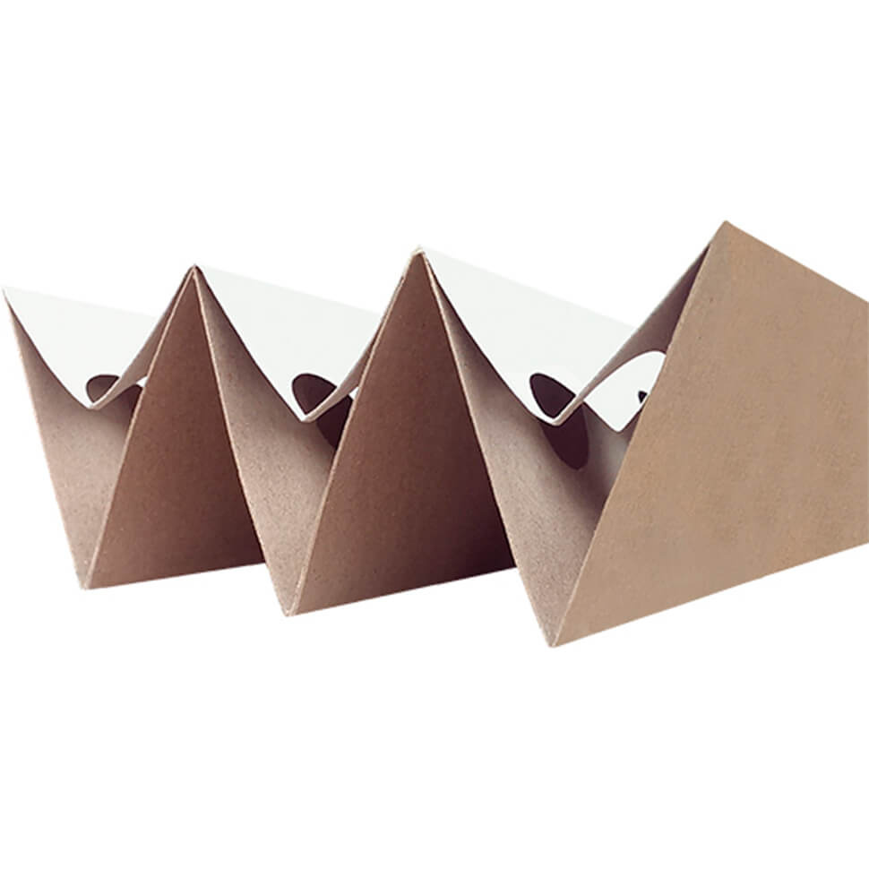

МатериалВерхний и нижний слой серого картона. Клей не токсичный CR 10 BORYSZEW®.СтруктураСклеенный двойной слой картона. Встроенная система регулирования натяжения фильтра.ПрименениеКартонные...
ООО «УРАЛПАИНТ»Материал
Структура
Применение

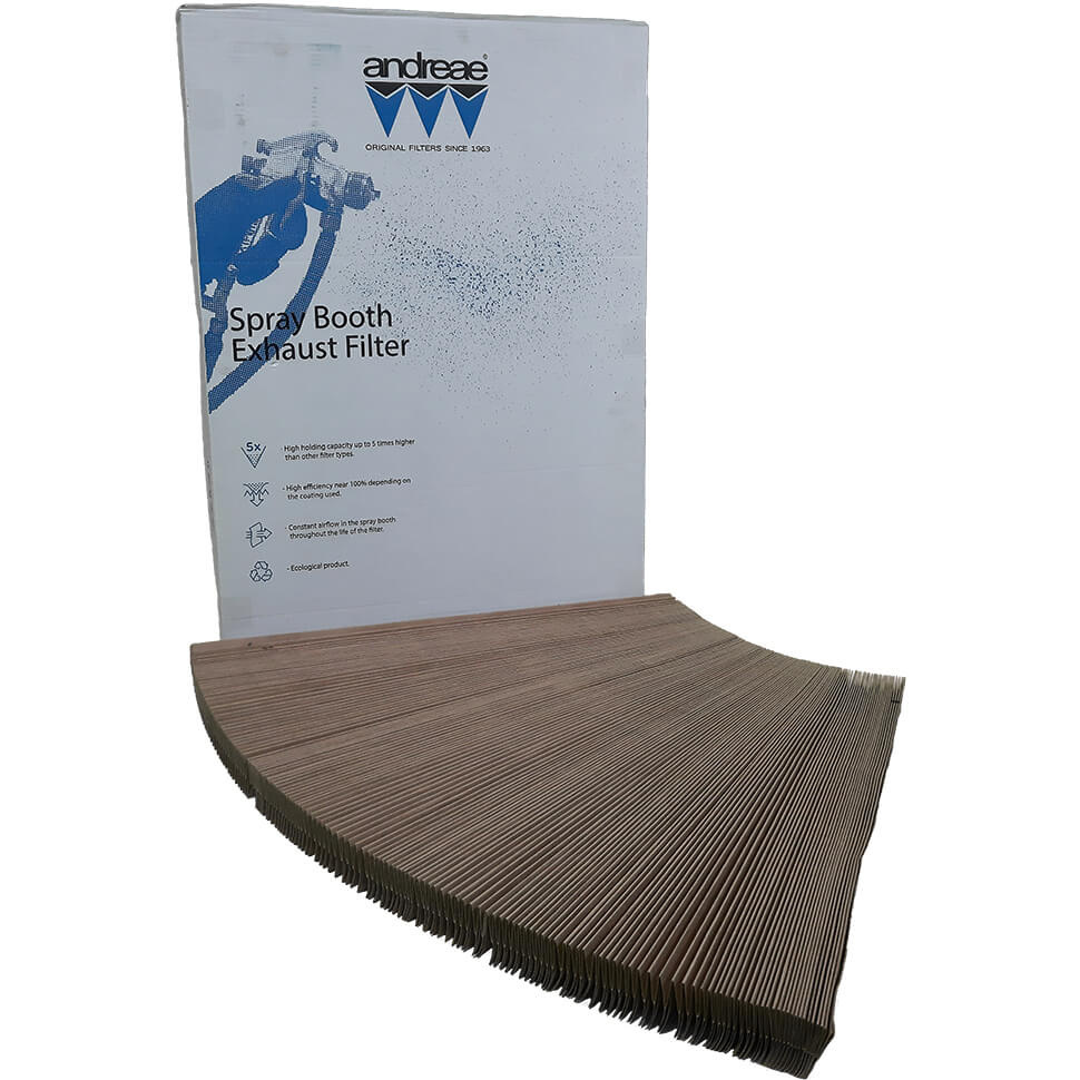

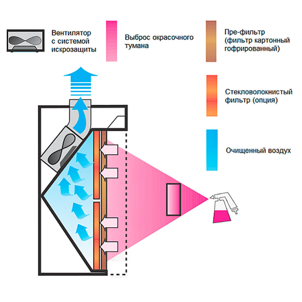

Картонные фильтры предназначены для очистки воздуха в покрасочных камерах. Фильтр картонный лабиринтный Andreae 701 0.75x13.33м работает по принципу многократного изменения направления движения частиц краски, тем самым выхватывая их из общего воздушного потока и осаждает их на стенках фильтра. Картонные фильтры вступительной фильтрации используются вместе с волоконными фильтрами типа Paint-Stop. Сделано в Польше.
Складчатый гофрированный картонный фильтр уже являются общепринятым мировым стандартом в лакокрасочной отрасли. В 2014 году в след за большим спросом на такого рода фильтры, компания KOWA-SAN запустила производство собственной линии фильтров из гофрированного картона для лакокрасочных камер
Фильтр является 100% натуральным. Он изготавливается из переработанного картона и клея на водной основе. Материалы, используемые при производстве фильтра, соответствуют требованиям директивы ATEX 94/9/CE.
