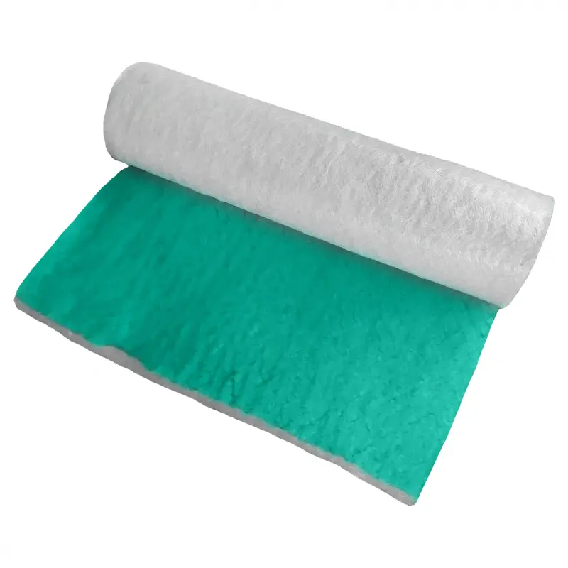

Фильтр напольный для покрасочной камеры Paint Stop G3 0.7x20м
Обновлено 22.08.2023 404019

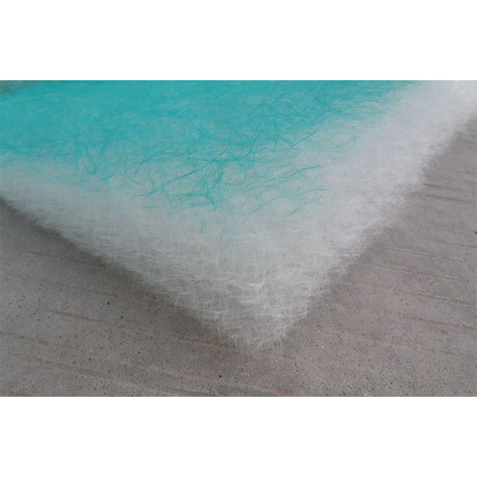

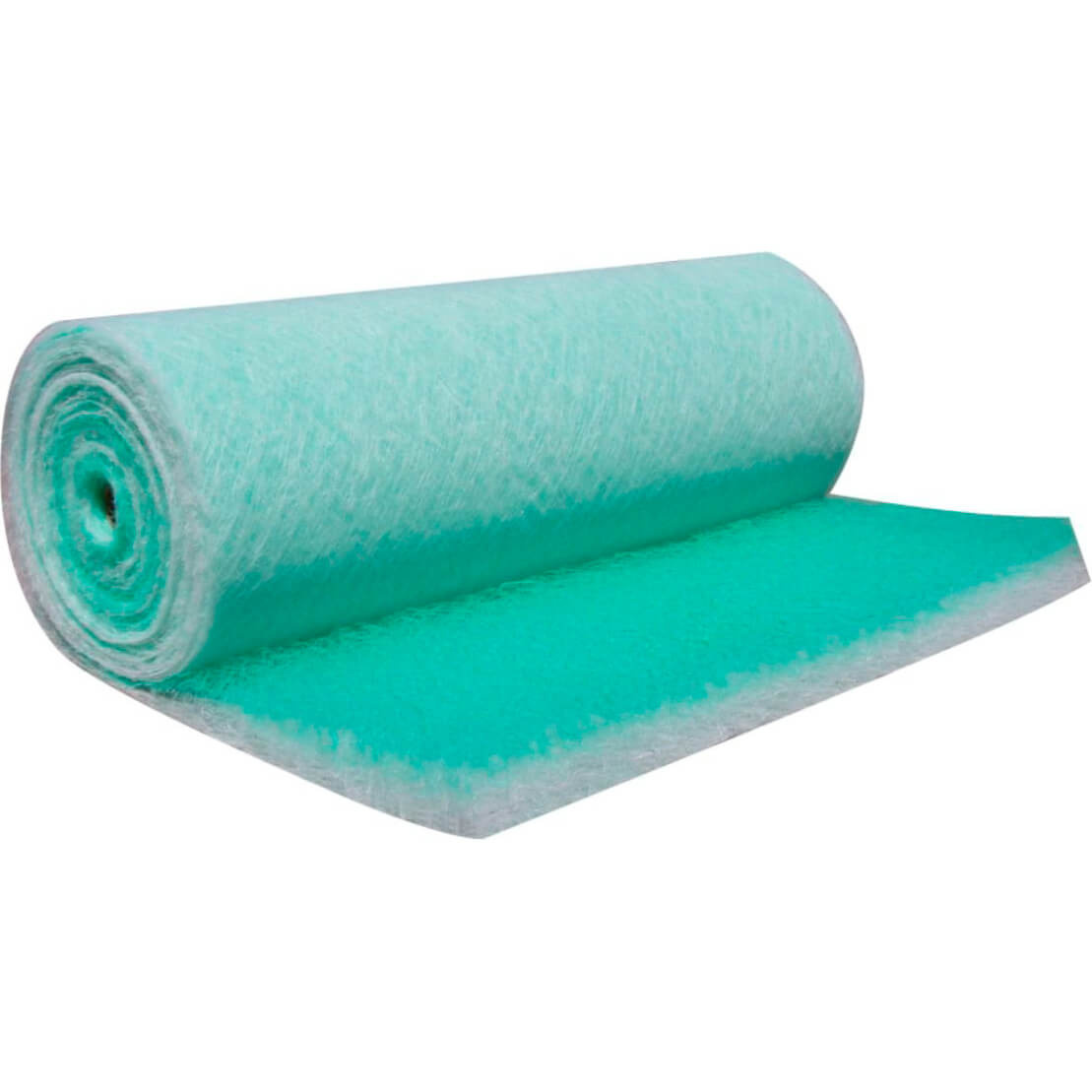

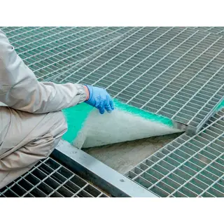

Фильтр напольный для покрасочной камеры Paint Stop G3 0.7x20м изготавливается из стекловолокна, имеет ворсистую структуру и пропитан специальным составом, который удерживает окрасочный туман. Служит для грубой очистки воздуха. Частицы краски, не прилипшие к поверхности окрашиваемой детали, под действием постоянного потока воздуха проходят через фильтр, и задерживается в волокнах фильтра, благодаря чему не засоряются каналы вытяжки и крыльчатки вентиляторов вытяжки. Срок службы таких фильтров - до 100 часов в режиме окраски, но роль их очень важна. Следует внимательно следить за состоянием напольных фильтров, т.к. при их сильном засорении значительно возрастает давление в покрасочной камере, что влечет за собой не только снижение качества окраски, но и повреждение самой кабины камеры. Поставляется в рулонах.
Особенности:
  • для зон подготовки и окрасочных камер;
  • производится с использованием современных технологий;
  • отличная удерживающая способность;
  • повышенная долговечность благодаря равномерному распределению воздушного потока по поверхности фильтра;
  • цветовая маркировка со стороны входа воздушного потока;
  • материал фильтра одобрен различными производителями автомобилей, не содержит силикона и совместим с любыми красками.
Конечное падение давления150 Па
Начальный перепад давления20 Па
Фильтрующий материалстекловолокно
Пылеёмкостьдо 3500 г/м­²
Скорость воздушного потока2.5 м/c
Расход воздуха9000 м³/ч/м²
Эффективность фильтрации93 — 97 %
Класс очисткиG3
Толщина70 мм ± 5 %
Размер0.7 × 20 м
