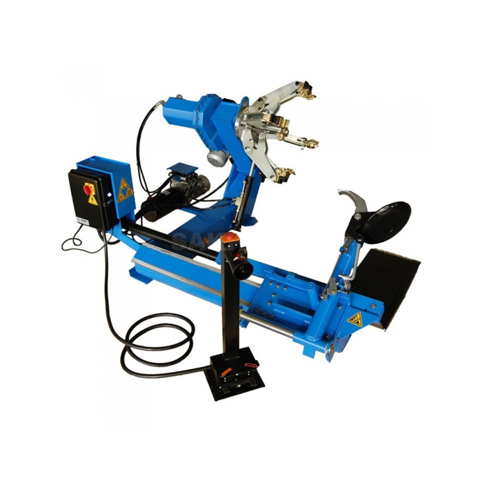

Автоматический шиномонтажный стенд для грузовых автомобилей CSAA14-26
Обновлено 22.11.2024 404135
Шиномонтажный стенд CSAA14-26 предназначен для работы с покрышками колес грузового транспорта — камерными, бескамерными и дисками с кольцами. Колесо фиксируется вертикально.
Посадка колеса на цангу («тюльпан») осуществляется с помощью подвижного стола, который управляется манипулятором (пультом). Переключатель зажима-разжима раскрывает и закрывает цангу, надежно фиксируя колесо по ободу. Приведение станка в действие осуществляется через запуск двигателя гидронасоса. При нажатии левой педали вращения колеса цанга начинает вращаться против часовой стрелки (режим для внутренней части обода), при нажатии правой — по часовой (режим для наружной части обода).
  • Модель: CSAA14-26
  • Мощность основного двигателя: 1,8 кВт
  • Мощность двигателя насоса: 1,5 кВт
  • Питание: 380 В / 50 Гц
  • Диаметр колес: 14-26 "
  • Максимальный вес колеса: 500 кг
  • Максимальная ширина колеса: 780 мм
  • Максимальный диаметр шин: 1600 мм
  • Габаритные размеры: 2500 x 2000 x 1500 мм
  • Вес: 570 кг
