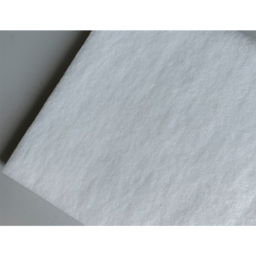

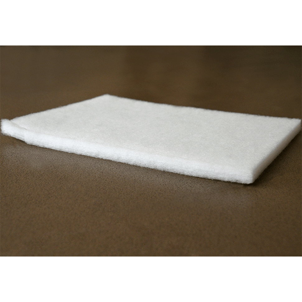

Поставляем потолочные фильтры различных размеров, также можем нарезать фильтры по вашим размерам.
Тонкая очистка воздуха поступающего в покрасочную камеру и выравнивание воздушного потока – основные задачи, которые решают потолочные фильтры. Изделия применяются для очистки воздуха от частиц лака и краски, покрасочного тумана, а также для предотвращения попадания пыли на окрашиваемую поверхность.
По степени точности очищаемого материала потолочные фильтры относятся к категории F5-F6. Это значит, что они способны улавливать частицы пыли, по размеру сопоставимые с толщиной человеческого волоса. Такие свойства объясняются конструктивными особенностями воздухоочистительной системы и материалами изготовления фильтров.
Конструкция и материалы

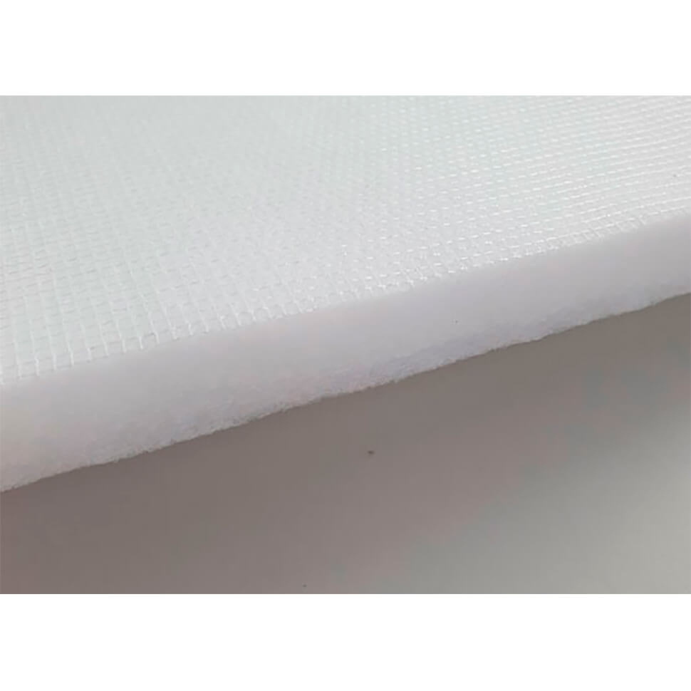

Для изготовления используются полиэфирные волокна, соединяемые между собой воздействием высокой температуры. Готовое полотно пропитывается средствами, которые исключают отшелушивание материала и препятствуют перемещению загрязняющих частиц внутри фильтра. Специальная полиэстеровая сетка придает жесткость полотну.
Готовое фильтрующее полотно устанавливается в приточный пленум. Конструкция данной системы направлена на то, чтобы получить равномерное покрытие окрашиваемой поверхности. Для этого необходимо «укротить» воздух, который поступает в покрасочный бокс вихревым потоком. Хаотичное движение воздушных масс делает невозможным создание качественного однородного покрытия.
Для получения нужного результата, система из приточного пленума и фильтрующего полотна преобразовывает турбулентный поток воздуха в ламинарный и направляет его в зону покраски или сушки. Это позволяет равномерно распределять краску, создавая однородное и качественное покрытие. Использование данной системы очистки обладает рядом ценных качеств.
Преимущества потолочных фильтров:
  • тщательная фильтрация воздуха, поступающего в покрасочный блок;
  • очищение воздуха исключает попадание частиц пыли, грязи и различных примесей на окрашенную поверхность;
  • задерживает большие объемы пыли и всевозможных примесей;
  • выравнивание воздушного потока, что позволяет равномерно распределять краску и получать покрытие высокого качества;
  • долговечность эксплуатации – более 1000 часов работы.
Особенности использования фильтров
Несмотря на длительный срок эксплуатации, фильтрующее полотно надо менять вовремя. Если полотно забито пылью, то создается отрицательное давление, нарушается циркуляция воздуха. Такая ситуация приводит к тому, что при открытии двери в покрасочную камеру, внутрь будет проникать пыль из рядом расположенных помещений.
Определить время замены фильтра можно с помощью жидкого дифференциального манометра, который реагирует на перепады давления в помещении. Второй вариант предусматривает регулярную плановую замену фильтров.
Потолочные фильтры, изготовленные из качественных материалов, могут до 1500 тысяч часов очищать воздух, создавая благоприятные условия для работы и способствуя получению качественно окрашенной поверхности.
