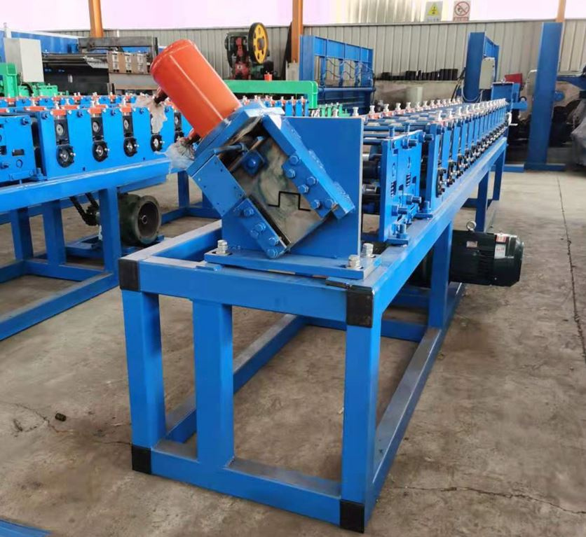

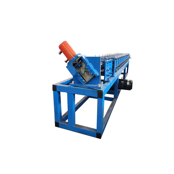

Линию для производства профиля ПН (50x40 / 75x40 / 100x40)
Обновлено 18.07.2023 404152
Характеристики линии:
  • Мощность: 6 кВт
  • Питание: 380 В / 50 Гц
  • Скорость проката: < 13 м/мин
  • Материал: Сталь оцинкованная / углеродистая
  • Толщина материала: 0,5-0,7 мм
  • Типоразмер профилей: 50x40 / 75x40 / 100x40
  • Количество работников: 2
  • Требование к помещению: 8000 x 1500 x 1500 мм
  • Общий вес оборудования: 2000 кг
Характеристики разматывателя:
  • Тип: Механически
  • Исполнение: Консольный
  • Максимальная нагрузка: 1000 кг
Характеристики формовочной машины:
  • Мощность главного двигателя: 3 кВт
  • Мощность двигателя гидравлической станции: 3 кВт
  • Количество клетей: 15 шт
  • Материал ножа: Сталь # 45, HRC 55-57о
  • Диаметр валов: 45 мм
  • Резка: Автоматическая гидравлическая
  • Материал ножа: Cr12
  • Передача: Цепная
  • Управление: PLC
  • Регулировка клетей: Ручная
  • Габаритные размеры: 5000 x 800 x 1200 мм
  • Вес: 1500 кг
