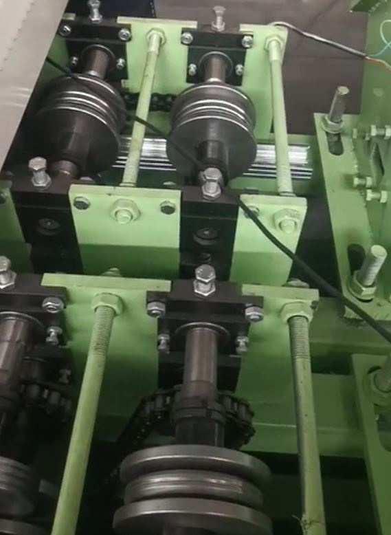

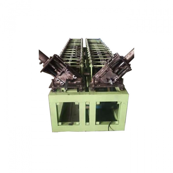

Характеристики линии:
  • Общая мощность: 7 кВт
  • Скорость проката: < 12 м/мин
  • Толщина стали: 0,45-0,55 мм
  • Размеры линии: 11000 x 1100 x 1300 мм
  • Общий вес: 3200 кг
Характеристики разматывателя:
  • Тип: Механический
  • Исполнение: Консольный
  • Внутренний диаметр рулона: 450-700 мм
  • Максимальная ширина рулона: 600 мм
  • Грузоподъемность: 500 кг
Характеристики формовочной машины:
  • Модель: DB-60x27/28x27
  • Мощность главного двигателя: 4 кВт
  • Мощность двигателя гидравлической станции: 3 кВт
  • Количество клетей: 12+12 шт
  • Толщина рамы: 20 мм
  • Материал валов: Сталь # 45
  • Диаметр валов: 60 мм
  • Режущий механизм: Гидравлическая гильотина
  • Материал ножа: Cr12, HRC60-62о
  • Передача: Цепная
  • Управление: PLC
  • Язык системы управления: Русский/английский
  • Габаритные размеры: 6000 x 1100 x 1600 мм
