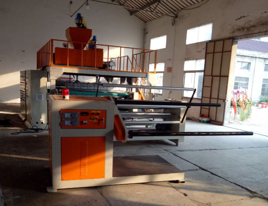

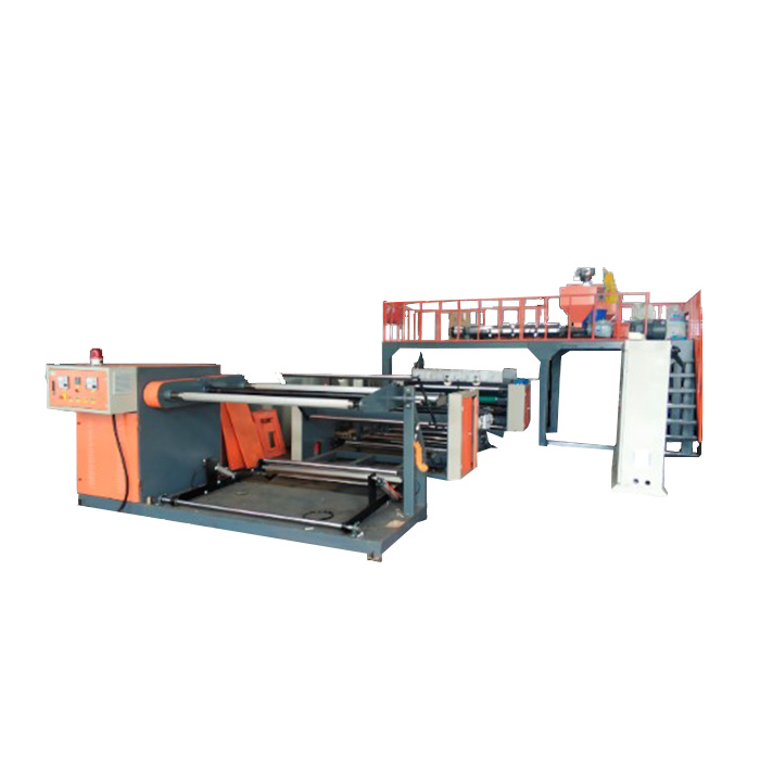

Станок для производства многослойной воздушно-пузырчатой пленки MS-VPP1500
Обновлено 17.10.2023 404423
  • Модель: MS-VPP1500
  • Ширина производимой пленки: 200-1500 мм
  • Количество слоев экструзии: 2-3
  • Толщина слоя: 0,015-0,08 мм
  • Производительность: 80-130 кг/ч
  • Режим управления: PLC
  • Погрешность толщины: ≤ ± 5%
  • Общая мощность: 100 кВт
  • Потребляемая мощность: ~60 кВт
  • Питание: 380 В / 50 Гц
  • Габаритные размеры: 8500 x 6500 x 2800 мм
  • Вес: 6500 кг

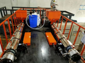

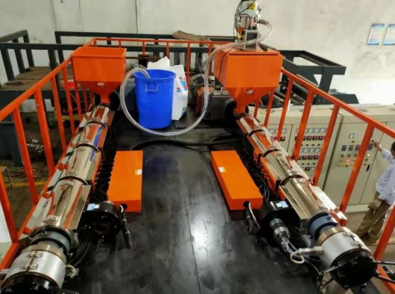

Характеристики шнека и системы нагрева экструзионной установки A:
  • Диаметр шнека: 70 мм
  • Отношение длины шнека к диаметру: 34:1
  • Скорость вращения шнека: 50-100 об/мин
  • Материал шнека: Легированная сталь
  • Технология обработки: Ковка, закалка и отпуск, азотирование
  • Метод нагрева: Керамическое нагревательное кольцо, нагревательное кольцо из нержавеющей стали;
  • нагревательный кожух изготовлен из нержавеющей стали
  • Количество зон нагрева: 4 зоны
  • Мощность нагрева: 15 кВт
  • Электрооборудование: Schneider

Характеристики шнека и системы нагрева экструзионной установки B:
  • Диаметр шнека: 60 мм
  • Количество зон нагрева: 3 зоны
