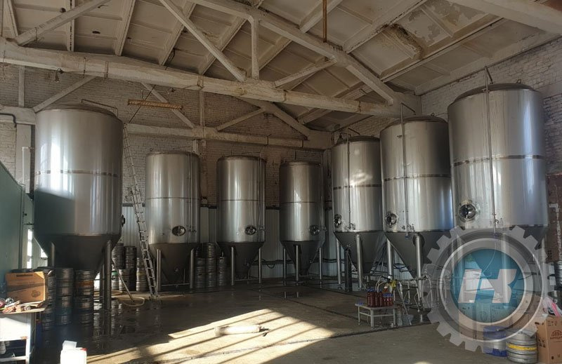

Емкости нержавеющие, объем -10 куб.м., ЦКТ(цилиндро-конический танк), рубашка

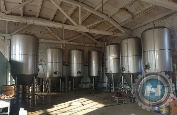

Емкости нержавеющие, объем -14 куб.м., ЦКТ (цилиндро-конический танк), рубашка

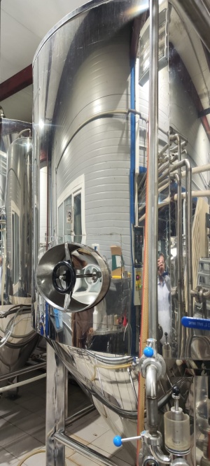

Емкости нержавеющие ЦКТ (цилиндро-конический танк), объем -14 куб.м., рубашка, термос, инв 3486
