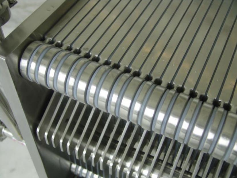

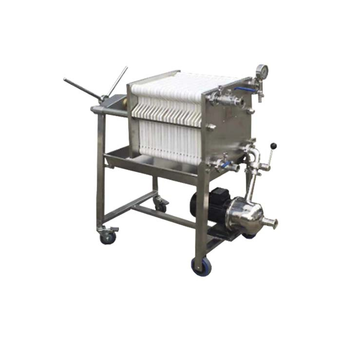

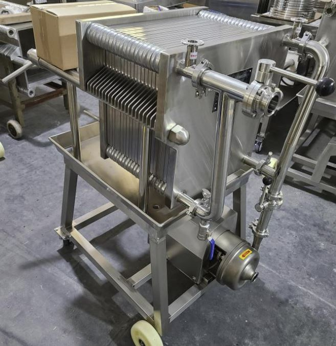

Фильтр пресс GW400NN-1-15 – это полуавтоматическая многослойная пластинчато-рамная машина, которая может обеспечить высокое давление, чтобы его можно было использовать в большем количестве задач. Он подходит для жидкостей с низкой вязкостью 50% или меньше и небольшим количеством шлака.
  • Модель: GW400NN-1-15

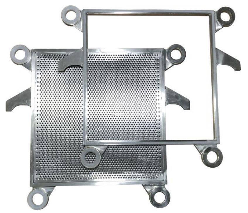

  • Количество пластин и рамок: 15 шт (8 фильтровальных рамок, 7 фильтровальных пластин)
  • Тип: Фильтровальный лист / фильтровальная бумага / микропористая мембрана / фильтровальная ткань
  • Минимальный размер пластин: 400 x 400 мм / 400 x 813 мм
  • Площадь фильтра: 2 м²
  • Максимальный объем: 16 л
  • Производительность: 1-2 т/ч
  • Механизм закрытия: Ручной
  • Питательный насос:
  • Центробежный насос CHL4-40
  • Подъем 31 м
  • Давление 0,31 МПа, 4 м³/ч
  • Мощность 0,75 кВт
  • Материал:
  • Рамка: SUS304
  • Трубы и клапаны: SUS304
  • Каркас: SUS304
  • Прокладки: Кремний
  • Пластины и размер рамы: 393 x 393 мм
  • Толщина плиты и рамы: 13 мм
  • Клапан входа и выхода: ф38 мм
  • Максимальное рабочее давление: ≦ 0,4 МПа
  • Максимальная рабочая температура: ≦ 120 °С
  • Габаритные размеры: 1060 x 670 x 1160 мм
  • Вес: 350 кг
