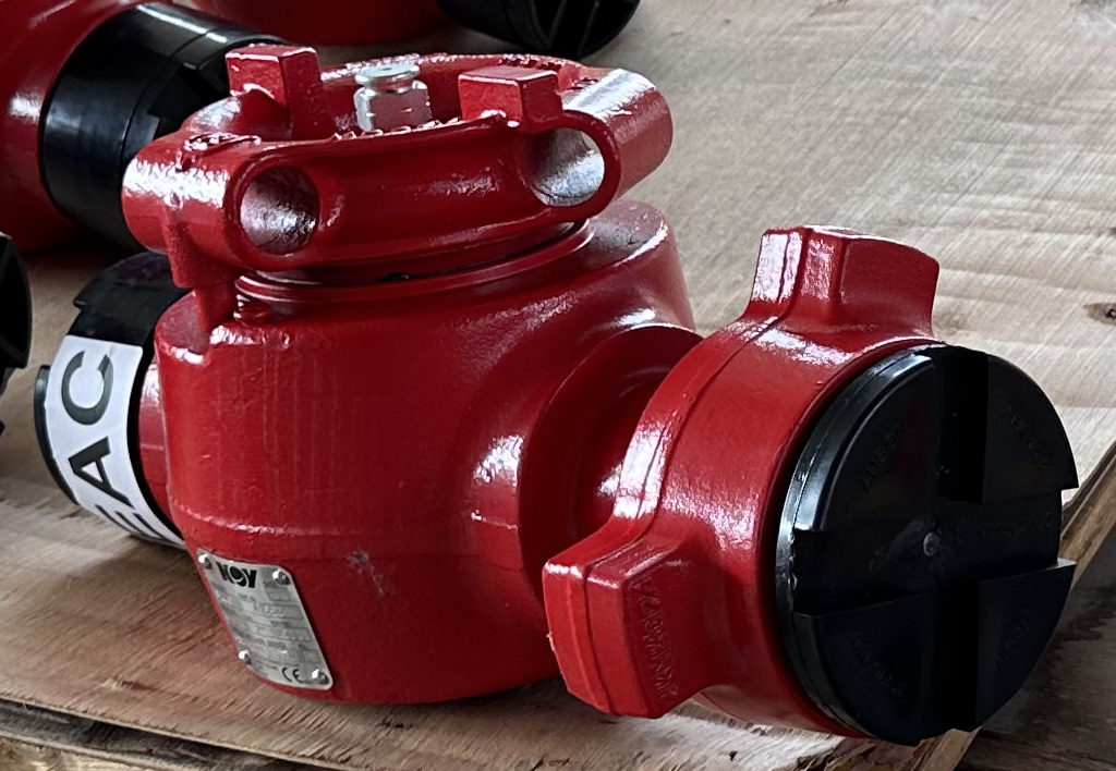

предлагает оригинальные OEM пробковые клапаны , совместимые с брендами Anson (NOV), FMC ULT, SPM Oil & Gas, — с допустимым рабочим давлением до 15 000 psi.
Пробковые клапаны FMC, Halliburton
, , SPM имеют прочную и компактную конструкцию, не требующую особого обслуживания.
Доступны размеры от 1 до 4 дюймов. полнопроходные для давления до 20 000 фунтов на квадратный дюйм, все плунжерные клапаны Anson являются разгруженными по давлению и имеют сменные вставки между корпусом и плунжером.
Пробковые клапаны доступны с колесными (шестеренчатыми), гидравлическими или пневматическими приводами для большинства размеров пробковых клапанов, что еще больше повышает безопасность в полевых условиях. Также доступны пробковые клапаны H2S, соответствующие стандарту
по воздействию H2S.
Такие клапаны идеально подходят для буровых, сервисных и добычных систем в России, включая регионы Тюмень, Ханты‑Мансийский автономный округ, Ямало-Ненецкий автономный округ, Иркутская область, Красноярский край, Татарстан, Удмуртия, Сахалин и Астрахань, шельфовые проекты в Арктике и на Дальнем Востоке, на шельфе Каспийского моря.
Пробковые клапанышироко используются в нефтегазовой промышленности благодаря своей простой конструкции, быстрому срабатыванию на четверть оборота и надежному герметичному закрытию в различных сложных условиях, включая высокое давление и коррозионные среды.
Типы пробковых кранов
Выбор конкретного типа пробкового клапана зависит от требований области применения, таких как тип жидкости, давление и температура.
  • Смазываемые пробковые краны : в этих кранах используется герметик или смазка, вводимые между пробкой и корпусом для снижения трения и обеспечения надёжной герметизации. Они являются распространённым и необходимым компонентом для эффективной и безопасной работы с абразивными средами на нефте- и газопроводах, от буровых площадок до нефтеперерабатывающих заводов.
  • Несмазываемые пробковые краны : эти краны оснащены эластомерной втулкой или полимерным рукавом (например, ПТФЭ), который служит уплотнителем и снижает трение, устраняя необходимость в частой смазке. Они подходят для применений, требующих минимального обслуживания, а также для работы с коррозионными и опасными жидкостями и газами.
  • Эксцентриковые пробковые краны : имеют конструкцию с полуплунжером и смещенным штоком, обеспечивающую высокое усилие прижима, превосходную герметичность и сниженное трение во время работы. Они идеально подходят для работы с шламами, загрязненными жидкостями и газами.
  • Расширительные пробковые клапаны : они предназначены для механического расширения относительно седел корпуса в закрытом состоянии, обеспечивая надежное, непроницаемое для пузырьков уплотнение и функцию двойного запирания и выпуска воздуха, что предотвращает загрязнение продукта.
  • Многоходовые пробковые клапаны : эти клапаны имеют более двух портов (например, трехходовые или четырехходовые) и используются для переключения или объединения путей потока, что позволяет сократить количество клапанов и трубопроводов, необходимых в системе.
Ключевые приложения
Пробковые краны универсальны и используются в различных секторах нефтегазовой промышленности.
  • Трубопроводы и коллекторы : широко используются в нефте- и газопроводах для изоляции и регулирования потока.
  • Услуги для скважин : важные продукты высокого давления для цементирования скважин и гидроразрыва пласта, а также для систем управления жидкостью высокого давления.
  • Компрессорные станции : используются на компрессорных станциях природного газа для надежной работы.
  • Тяжелые условия эксплуатации : способны выдерживать экстремальные температуры (от -196 °C до +800 °C при использовании соответствующих материалов) и условия высокого давления потока.
  • Коррозионные и абразивные среды : такие материалы, как углеродистая сталь, нержавеющая сталь и современные сплавы, такие как инконель или титан, выбираются с целью противостояния коррозионным химикатам и абразивным частицам в потоке.
Пробковые клапаны-КВД Weco Plug Valves FMC ULT, Halliburton Lo-Torc Valve, ANSON, SPM, поставляются с концами молоткового соединения для использования с переносным оборудованием. Размеры доступны от 2 до 4 дюймов с давлением до 15 000 фунтов на квадратный дюйм и для обслуживания стандартного или кислого газа. Также доступны с фланцевыми концевыми соединениями API в соответствии с API 6A с обычным или полным отверстием с соответствующими размерами.
Все пробковые клапаны выполнены в соответствии со стандартами API 6A и NACE MR 0175
PLUG VA 3", FIG.1502 MxF ENDS, 2.75" BORE 15K STD, LT/GEAR –
P/N 1A14496 SPM; A14976 P/N NOV; P/N FMC 3265122 (ULT 150 (Handwheel);
Ремкомплект запчастей REPAIR KIT для задвижки 3" PV BODY 2.75" BORE STD –
SPM p/n 2A39042, Elastomer p/n 2A30678, Seal Kit p/n 2A39044; NOV p/n 15167.
PLUG VA 1" C/W, 2" FIG.1502 MxF ENDS, 15K STD, COMPACT BORE 0.88 –
P/N 1A14483 SPM; P/N A22931 NOV;
Ремкомплект запчастей REPAIR KIT для задвижки PV 1"C/W 2" FIG.1502 MxF COMPACT BORE 0.88 – SPM p/n 4L11769, Elastomer p/n 4L20947, Seal Kit p/n 4L14203; p/n 22809 NOV
PLUG VA 2" FIG.1502, 2" MxF ENDS, 15K STD COMPACT BORE 1.75'' –
P/N 1A14487 SPM; NOV P/N A15561; FMC P/N P537789;
Ремкомплект запчастей REPAIR KIT для задвижки 2" FIG.1502, 2" MxF ENDS, COMPACT BORE 1.75'' - SPM p/n 4L11982, Elastomer p/n 4L20948, Seal Kit p/n 4L13694; p/n 22810 NOV; p/n P538985 FMC Weco ULT Plug Valve for Standard Service, Size: 2", Model ULT150 15,000 psi CWP
