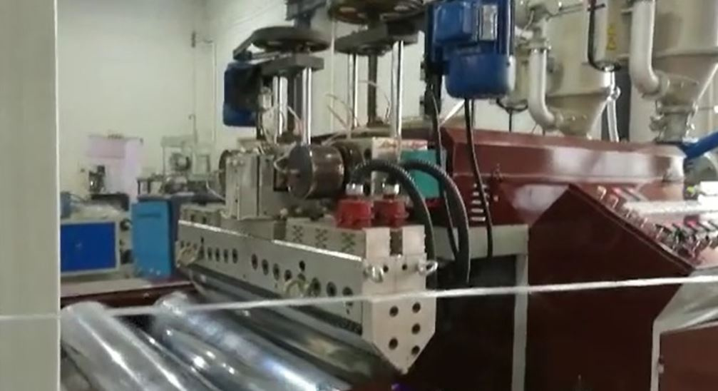

Экструдер для производства двухслойной стрейч-пленки ZF-E1000
Обновлено 23.05.2023 405979
  • Модель: ZF-E1000
  • Тип пленки: Двухслойная
  • Количество экструзивных установок: 2 шт
  • Ширина готового продукта: 1000 или 500 x 2 мм
  • Толщина готовой продукции: 0,015-0,05 мм
  • Максимальная производительность: 110 кг/ч
  • Пиковая мощность: 120 кВт
  • Потребляемая энергия: ~ 84 кВт/ч
  • Габаритные размеры: 7500 x 4500 x 3200 мм
  • Вес: 6000 кг
Главная экструзионная установка:
  • Диаметр шнека: 70 мм
  • Отношение длины шнека к его диаметру: 32:1
  • Тип двигателя: Инверторный
  • Мощность нагрева: 18 кВт
  • Контроль температуры: Цифровой в 4-х зонах
  • Смена фильтра расплава: Ручная (другая-опционально)
Вспомогательная экструзионная установка:
  • Диаметр шнека: 55 мм
  • Мощность нагрева: 12 кВт
  • Смены фильтра расплава: Ручная (другая-опционально)
Плоскощелевая экструзионная фильера:
  • Тип фильеры: Плоскощелевая, Т-образная
  • Ширина фильеры: 1300 мм
  • Количество зон нагрева: 5 шт
  • Мощность нагрева: 15 кВт
  • Материал фильеры: Сталь Р20
Вытяжной механизм:
  • Количество вытяжных валов: 3 шт (2 вала с водяным охлаждением)
  • Диаметр вытяжных валов: 320 мм
  • Материал вытяжных валов: Хромированная сталь
  • Количество направляющих валов: 5 шт
  • Диаметр направляющих валов: 60 мм
  • Мощность тягового двигателя: 2,2 кВт
Система намотки:
  • Система смены готового рулона: Автоматическая
  • Ширина вала намотки: 1350 мм
  • Тип вала намотки: Пневматический
  • Количество комплектных валов: 2 шт
  • Диаметр вала намотки: 72 мм (для втулок диаметром 76 мм)
  • Максимальный диаметр намотки: 400 мм
