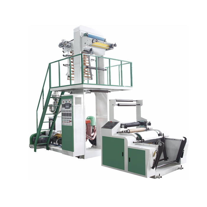

Высокоскоростной экструдер для производства рукавной полиэтиленовой пленки CH-HS600
Обновлено 17.10.2023 405998
  • Модель: CH-HS600
  • Подходящий материал: HDPE, LDPE, LLDPE
  • Максимальная ширина пленки: 600 мм
  • Толщина пленки: 0,008-0,12 мм
  • Максимальная производительность: 40-50 кг/ч
  • Размер комплектных голов: 60, 100 мм
  • Мощность главного двигателя: 15 кВт (SIEMENS)
  • Мощность нагрева: 18 кВт
  • Питание: 380 В
  • Габаритные размеры: 5000 x 2050 x 4000 мм
  • Вес: 1800 кг
Характеристики экструзионной установки:
  • Количество шнеков: 1 шт
  • Диаметр шнека: 45 мм
  • Соотношение диаметра шнека к длине: 28:1
  • Скорость вращения шнека: 10-120 об/мин
  • Материал шнека: 38CrMoAlA
  • Способ охлаждения шнека: Вентилятор охлаждения
  • Мощность вентиляторов охлаждения: 240 Вт x 3
Характеристики вытяжной части:
  • Ширина вытяжных валов: 700 мм
  • Материал вытяжных валов: Резиновый ролик
  • Мощность вытяжного двигателя: 1,5 кВт
  • Тяговая скорость: 10-120 м/мин
  • Способ регулировки тягового вала: Пневматическая регулировка
  • Максимальный угол (регулируется): 22 °
Характеристики намотчика:
  • Скорость намотки: 10-80 м/мин
  • Ширина вала намотки: 700 мм
  • Диаметр вала намотки: 245 мм
