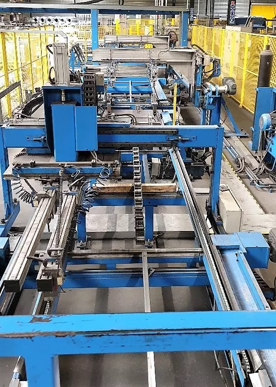

Ideal· Германия 2002 г. Станки для кладочной сетки
многоэлектродная установка для сварки решетки IDEAL FSD 058 12272
Обновлено 11.11.2026 406732
Производитель                                             IDEAL
Тип                                                                    FSD 058
Год выпуска                                                   2002
Дополнительные данные
Поперечная проволока длиной              270 мм - 1,650 мм
Количество поперечных точек сварки на каждый цилиндр
4 точки для поперечной проволоки      Ø 3 мм
3 точки для поперечной проволоки      Ø мм
2 точки для поперечной проволоки      Ø мм
1 точки для поперечной проволоки      Ø 6 мм и более
макс предохранителя системы:              880 Amp
рекомендуемая мощность
трансформатора:                                          1600 kVA
давление воздуха:                                      6 бар
в состав входит:
устройство загрузки проволоки
магазин поперечной проволоки
транспортное устройство с управлением
устройство укладки и переворачивания
обрабатываемый материал                     низкоуглеродистая проволока макс.
                                                                            700 Н/мм² предел прочности
состояние                                                        б/у
техническое состояние                              хорошее демонтировано на хранении
диаметр  продольного  прута мин.        3 мм
Управление                                                    Siemens S7-300
Ø- продольного макс.                                 8 мм
Ø- поперечного мин.                                   2,5 мм
Ø- поперечного мин.                                   8 мм
ширина мата мин.                                       270 мм
Ширина мата макс.                                     1600 мм
Подача проволок в длину                         предварительно рихтованный прут
Подача поперечного прутка                     предварительно рихтованный прут
Расстояние между проволок в длину   мин. 25 mm
Расстояние между поперечными прутами мин. 14,5 mm
Число сварочных трансформаторов      3
Мощность трансформатора (50% КПД) 300 kVA
число сварочных прессов                         12
Длина мата мин.                                          660 мм
длина мата макс                                          3200 мм
рабочая мощность                                       400 В
частота                                                             50 Гц
эл.щитом                                                         в наличии
