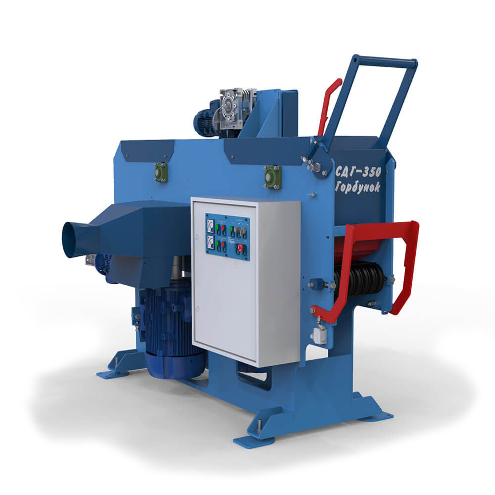

Станок делительный для горбыля мод. «СДГ-350 Горбунок»
Обновлено 19.10.2026 406772
Предназначен для переработки горбыля по толщине путем распиловки дисковыми пилами в горизонтальной плоскости.
Преимущества
  • Цепная подача
Состоит из цепного транспортера и 2-х приводных-прижимных вальцов на входе и выходе заготовки, что обеспечивает точную и эффективную подачу заготовки. Такая система обеспечивает мощную протяжку и высокие скорости пиления.
  • Бесступенчатая регулировка скорости
Бесступенчатая электронная регулировка скорости подачи позволяет подобрать оптимальную скорость подачи заготовки и предохраняет двигатель от перегрузок.
  • Расклинивающие ножи
Стоят после дисковых пил и препятствуют заклиниванию заготовок во время распиловки.
  • Прямой привод двигателей
Двигатели работают в прямом приводе без ременных шкивов и к клиновых ремней. Повышает КПД механизма привода пилы и менее мощных двигателей.
  • Рамка-ограничитель
Предотвращает застревание негабаритных заготовок в станке.
Технические характеристики
Максимальная высота горбыля, мм140
Максимальная ширина горбыля, мм350
Минимальная длина горбыля, мм1500
Скорость подачи (изменяется шкивами), м/мин0 — 28
Диаметр пилы, мм500
Частота вращения пильного вала, об/мин3000
Мощность двигателя привода пильного вала, кВт2 х 15, 18, 22, 30
Мощность двигателя подачи, кВт2 х 2.2
Габариты станка , мм2600х1600х1500
Вес станка, кг1800
