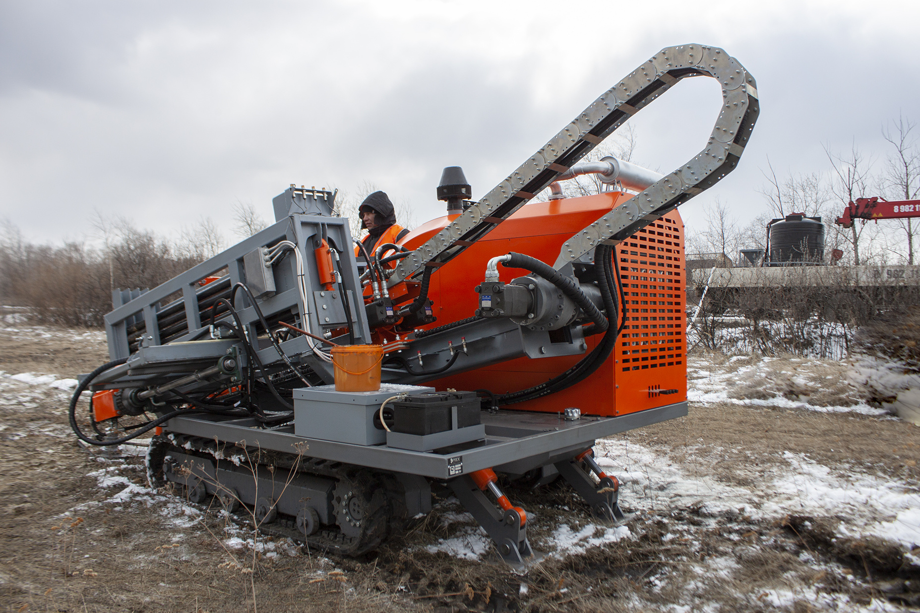

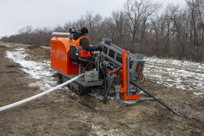

Установка ГНБ с восьми тонным тяговым усилием позволяет протягивать металлические трубы и трубы ПНД до 400 мм в диаметре, максимальная длина бурения составляет 150 м. Буровой комплекс запитывается от дизельного двигателя Д-245 и имеет цепную передачу. Установка оснащена автоматической подачей штанг и по желанию заказчика комплектуется всем необходимым инструментом, локационной и смесительной системой.
