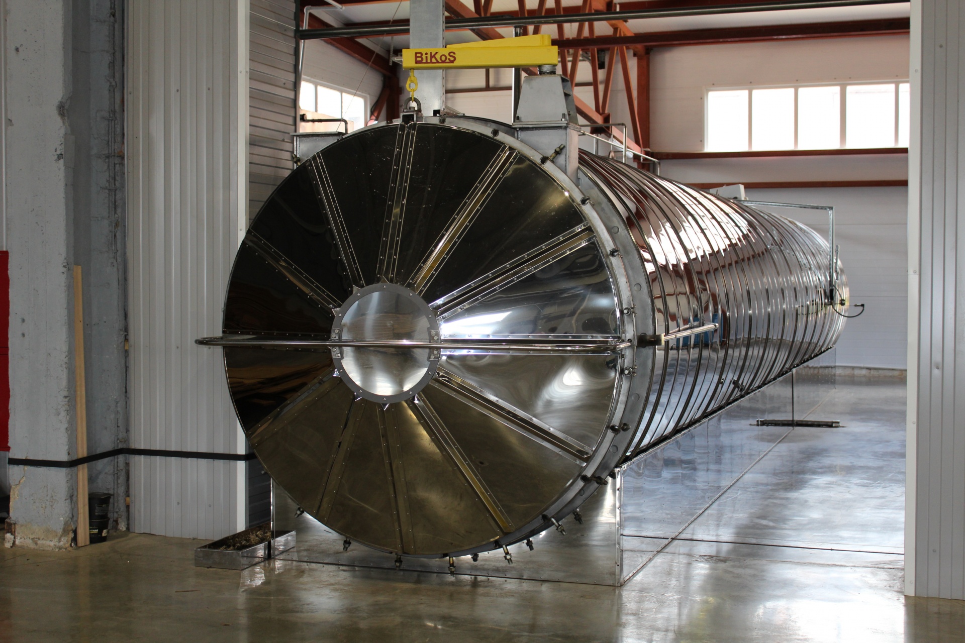

Оборудование для термического модифицирования древесины представляет собой герметичную камеру цилиндрической формы из толстостенной нержавеющей стали с теплоизоляцией, термонагревателями, мощным вентилятором, воздуховодами, дефлекторами, установочной тележкой, эстакадой, блоками силового и измерительного оборудования, парогенератором, ресивером, трубопроводами из нержавеюшей стали, насосами, запорно-регулирующей и соединительной арматурой, установкой утилизации (охлаждения) отходящей парогазовоздушной смеси.
Суть процесса модификации древесины состоит в упорядоченном воздействии на материал нагретого воздуха, пара и избыточного давления в герметичной камере без доступа кислорода.
Габариты камеры:
- длина – 13000 мм
- высота – 2500 мм
- диаметр – 2200 мм
- толщина стенок камеры -6-12 мм
Максимальная температура – 230 град С
Максимальное избыточное давление – 0,4 МПа
Максимальная температура пара – 120 град.С
Максимальный объем загрузки – 9 тонн древесины (10-12 куб.м)
Максимальная установленная мощность – 200 кВт. (100 КВт – парообразование, 100 КВт – электронагрев, 20 КВт – электродвигатели). Если на площадке имеется центральное пароснабжение, то соответственно «минус» 100 КВт.
Процесс управляется в автоматическом режиме.
Сигналы с датчиков поступают через блок нормирующих преобразователей на вход программируемого контроллера, который в соответствии с заданной программой вырабатывает сигналы управления нагревом, давлением, подачей пара, скоростью вращения вентилятора и пр. Все текущие параметры выведены на пульт оператора.
Мы изготавливаем комплексы по термообработке древесины объёмом 5.5-15.5 куб.м за цикл. Длительность цикла – 40-55 часов для твердых пород древесины и 32-40 часов для мягких пород, в зависимости от того, что хотим получить на выходе, то есть цвет, влажность и конструкционные свойства. Условие: исходная древесина должна быть высушена любым традиционным способом до 6-14% влажности и не иметь выраженной гнили.
