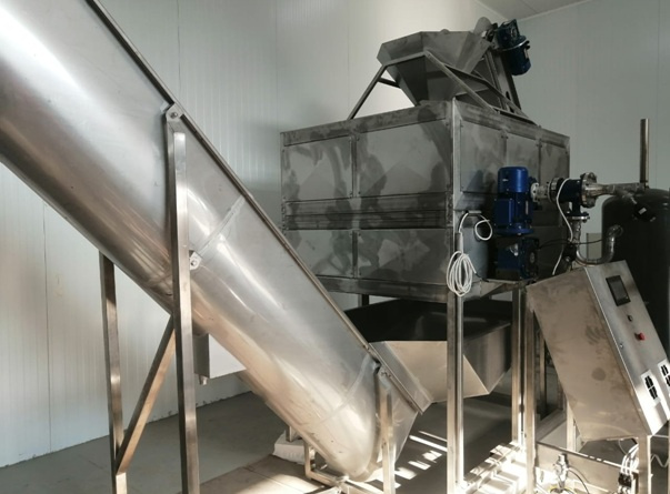

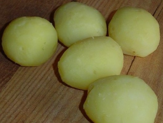

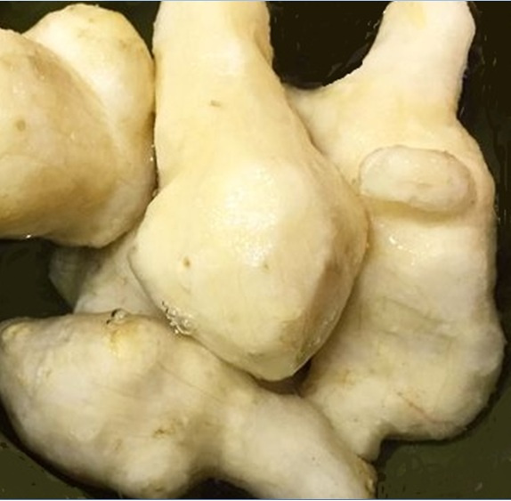

Изготавливаем Установки паротермические,  предназначенные  для очистки картофеля, моркови, топинамбура, свеклы  от кожуры насыщенным водяным паром, под воздействием перепада давления. Корнеплоды  подаются в приемный бункер, после его заполнения включается привод, обеспечивая дозированную подачу корнеплодов  во  внутреннюю полость резервуара - "груши". Через   заданное  программой  время (5...7 сек) конвейер выключается пневмоциллиндром, перекрывает горловину (крайнее верхнее положение). Одновременно корпус "груши" получает вращательное движение. По истечении установленного времени происходит резкий сброс пара в сепаратор, открывается крышка и  корнеплоды выгружаются. При достижении вертикального положения происходит остановка работы.  Машина комплектуется отводящим шнековым транспортером. Изготавливается  из пищевой нержавеющей стали АISI-304. Полные технические характеристики и стоимость установки будут сообщены после официального запроса.
