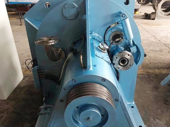

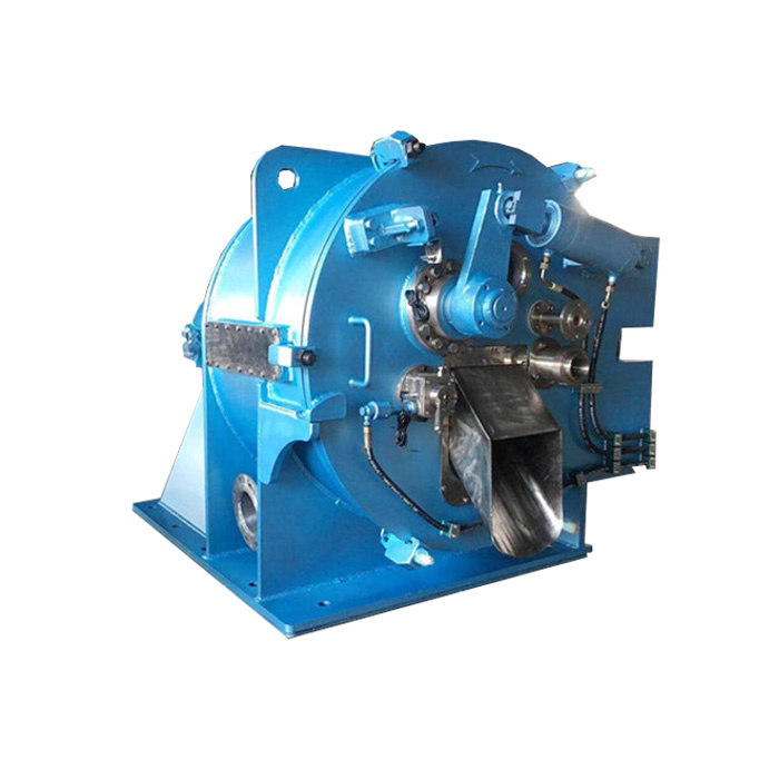

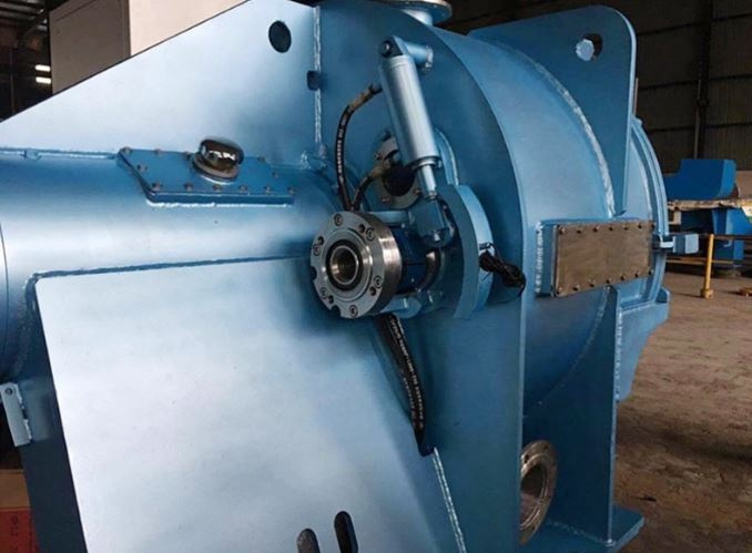

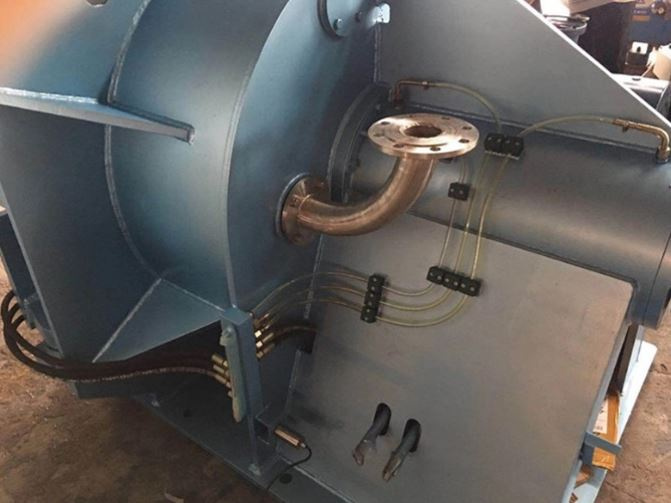

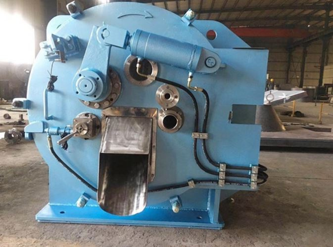

Центрифугу горизонтальную ножевую GK1600
Обновлено 02.11.2024 409959
  • Модель: GK1600
  • Диаметр барабана: 1600 мм
  • Длина барабана: 800 мм
  • Скорость вращения барабана: 0 – 950 об/мин
  • Площадь фильтрации: 4 м2
  • Максимальный коэффициент разделения: 800 g
  • Объем загрузки: 0,66 м3
  • Производительность: 5 – 6 т/ч
  • Входная концентрация: > 20 Be
  • Материал контактирующий с сырьем: Сталь 304 (базовая версия, можно заменить)
  • Система управления: PLC Siemens S7-200
  • Давление гидравлической системы: 5 – 10 МПа
  • Рабочее давление системы смазки: 0,8 МПа
  • Расход смазочного масла переднего подшипника: 1,17 л/мин
  • Расход смазочного масла заднего подшипника: 0,5 л/мин
  • Мощность главного двигателя: 110 кВт
  • Мощность двигателя масляного насоса: 5,5 кВт
  • Мощность спирального редуктора: 3 кВт
  • Напряжение: 380 В
  • Частота: 50 Гц
  • Габаритный размер: 3885 х 2726 х 2220 мм (без платформы)
  • Вес: 12400 кг
