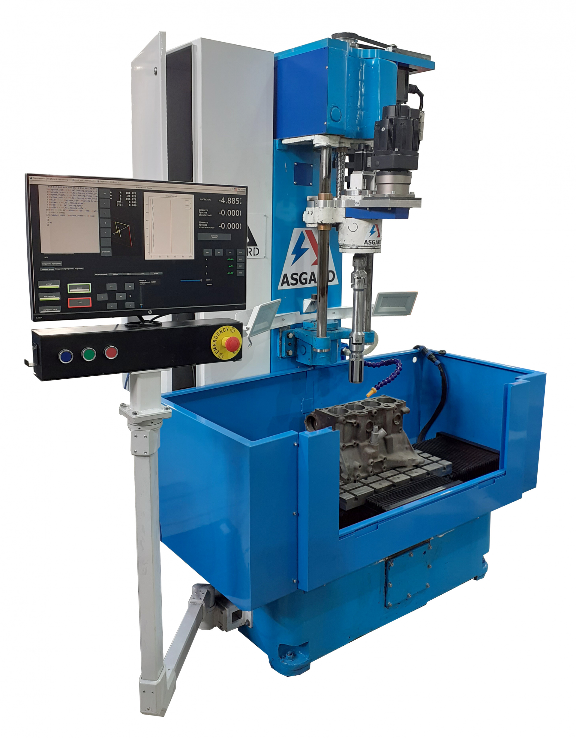

Хонинговальный станок с ЧПУ Asgard HM15 предназначен для плосковершинного хонингования блоков цилиндров двигателей внутреннего сгорания.
Это аналог станков Rottler (США) и Sunnen (Швейцария).
Стол станка перемещается по осям X и Y. Это освобождает оператора от необходимости переставлять блок цилиндра в процессе хонингования
Привод оси Z снабжен сервоприводом. Это позволяет достичь высокой точности перемещения и избежать столкновения хон головки с блоком цилиндров в нижней точке. Особенно актуально для двигателей Subaru.
Станок в базовой комплектации снабжен системой защиты от столкновений. Перед началом процесса хонингования, станок проверяет цилиндр на наличие помех. В случае их обнаружения, станок уведомляет об этом оператора.
Разжим (радиальная подача) брусков осуществляется в автоматическом режиме, в процессе хонингования. Оператору не требуется вручную разжимать бруски. Величина раздвижения брусков программируется через систему ЧПУ. Благодаря этому нет необходимости "ловить" размеры цилиндров.
Система автоматической коррекции формы цилиндра позволяет автоматически осуществлять выхаживание, с целью получения требуемой геометрии цилиндра
Конус разжима (радиально подачи) хон головки имеет обратное направление, что решает проблему образования конуса в нижней части цилиндра
Система контроля нагрузки позволяет реализовать принципы плосковершинного хонингования. Благодаря регулировке требуемой нагрузки и параметров обработки можно управлять рельефом поверхности, изменять соотношение площади ям к площади плоской поверхности
Система СОЖ с автоматическим включением. В систему циркуляции СОЖ встроен каскад из двух фильтров, для обеспечения высокой степени очистки
