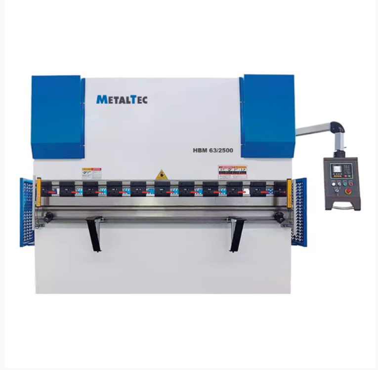

Листогибочный гидравлический пресс MetalTec HBM 63/2500 (Е22, инвертор заднего упора)
Обновлено 22.04.2026 410501
ОБЛАСТЬ ПРИМЕНЕНИЯ:
Применяется при производстве различных изделий из листовой стали. Практически любая отрасль машиностроения и металлообработки: машиностроение, судостроение, аэрокосмическая отрасль, производство мебели для лабораторий, медицинская техника и мебель, а также многие другие:
  • детали кузова машин;
  • воздуховоды и системы вентиляции;
  • элементы напольных покрытий, лестницы, двери и лифтовые кабины;
  • корпуса электрошкафов и аналогичных устройств;
  • кожуха и короба, для практически любого вида оборудования и машин;
  • устройства и приборы бытового назначения;
  • декоративные изделия;
  • МодельHBM 63/2500
    Усилие, кН630
    Усилие, тонн63
    Длина гиба, мм2500
    Расстояние между колоннами, мм2000
    Глубина подачи (зев), мм250
    Ход пуансона, мм120
    Ход заднего упора, мм600
    Высота открытия, мм380
    Диаметр гидроциллиндров, мм135
    Максимальное давление гидравлики, МПа23
    Скорость перемещения инструмента, свободный ход, мм/с70
    Скорость перемещения инструмента, рабочая, мм/с11
    Скорость возврата инструмента, мм/с80
    Мощность двигателя, кВт5,5
    Частота вращения двигателя, об/мин1450
    Привод заднего упора, мощность, кВт0,55
    Частота вращения двигателя заднего упора, об/мин1450
    Производительность гидравлической маслостанции, л/мин13,3
    Максимальное давление гидравлической маслостанции, МПа31,5
    Габаритные размеры:
    Длина, мм2500
    Ширина, мм1500
    Высота, мм2200
    Вес нетто, кг3100
