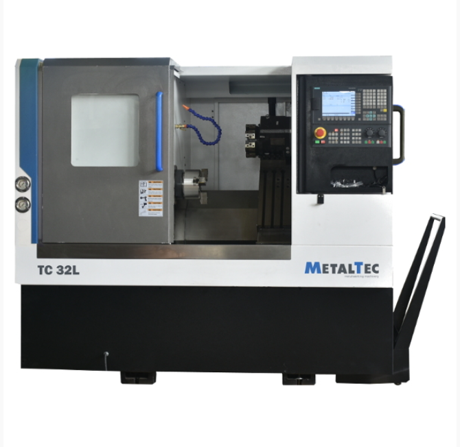

Токарный станок ЧПУ с горизонтальной станиной MetalTec TC 32L
Обновлено 22.04.2026 410570
НАЗНАЧЕНИЕ:
Токарный станок ЧПУ с наклонной станиной - MetalTec TC 32L предназначен для производства различных типов металлических изделий. Данный тип станков широко используется в образовательных учреждениях, на опытных производствах, на предприятиях металлообрабатывающей отрасли.
Высокие технические характеристики станка и его надежность гарантированы за счет установленных компонентов и узлов от ведущих мировых производителей, что позволяет использовать его для обработки деталей с высокой точностью и повторяемостью.
ОБЛАСТЬ ПРИМЕНЕНИЯ:
За счет наклонной массивной чугунной станины данный станок обладает достаточной жесткостью и точностью, чтобы производить изделия на серийном производстве.
Высокая надежность и точность в совокупности с небольшими габаритными размерами делают данный станок незаменимым на любом производстве, где необходима автоматизация процессов точения изделий из металла и пластика.
МодельТС 32L
Максимальная длина обработки (Расстояние между центрами), мм500
Максимальный диаметр обработки над станиной, мм360
Максимальный диаметр обработки над суппортом, мм280
Шпиндель
Максимальные обороты4000 об/мин
Проходное отверстие шпинделя, мм56
Торец шпинделяA 2-5
Диаметр патрона, мм160
Перемещение суппорта
Ход по оси Х, мм210
Ход по оси Z, мм500
X/Z ускоренное перемещение, м/мин15 / 15
Инструментальный резцедержатель
Тип8-ми позиционная гидравлическая револьверная голова Pragati
Количество инструмента8
Размер инструмента, мм20 x 20
Задняя бабка
ТипГидравлическая
Максимальное перемещение, мм80
КонусMT 4
Двигатель
Мощность двигателя, кВт7,5
Насос СОЖ, ватт120
Габаритные размеры:
Тип станинынаклонная
Длина, мм1700
Ширина, мм1400
Высота, мм1680
Вес, кг1500
Габаритные размеры в упаковке:
Длина, мм1850
Ширина, мм1530
Высота, мм2020
Вес, кг1700
