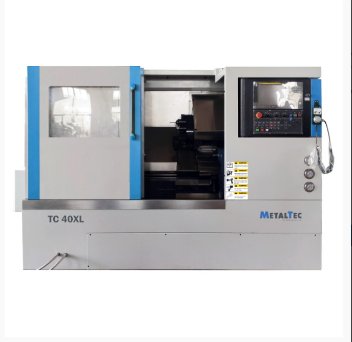

Токарный станок ЧПУ с наклонной станиной - MetalTec TC 40XL предназначен для производства различных типов металлических изделий. Данный тип станков широко используется в образовательных учреждениях, на опытных производствах, на предприятиях металлообрабатывающей отрасли.
Высокие технические характеристики станка и его надежность гарантированы за счет установленных компонентов и узлов от ведущих мировых производителей, что позволяет использовать его для обработки деталей с высокой точностью и повторяемостью.
ОБЛАСТЬ ПРИМЕНЕНИЯ:
За счет наклонной массивной чугунной станины данный станок обладает достаточной жесткостью и точностью, чтобы производить изделия на серийном производстве.
Высокая надежность и точность в совокупности с небольшими габаритными размерами делают данный станок незаменимым на любом производстве, где необходима автоматизация процессов точения изделий из металла и пластика.
МодельТС 40XL
Максимальная длина обработки (Расстояние между центрами), мм750
Максимальный диаметр обработки над станиной, мм400
Максимальный диаметр обработки над суппортом, мм260
Шпиндель
Максимальные обороты4000 об/мин
Проходное отверстие шпинделя, мм62
Торец шпинделяA 2-6
Диаметр патрона, мм200
Перемещение суппорта
Ход по оси Х, мм240
Ход по оси Z, мм750
X/Z ускоренное перемещение, м/мин15 / 15
Инструментальный резцедержатель
Тип12-ти позиционная гидравлическая револьверная голова Pragati
Количество инструмента8
Размер инструмента, мм20 x 20
Задняя бабка
ТипГидравлическая
Максимальное перемещение, мм80
КонусMT 4
Двигатель
Мощность двигателя, кВт11
Насос СОЖ, ватт120
Габаритные размеры:
Тип станинынаклонная
Длина, мм3150
Ширина, мм1800
Высота, мм1800
Вес, кг3100
Габаритные размеры в упаковке:
Длина, мм3450
Ширина, мм2000
Высота, мм2000
Вес, кг3300
