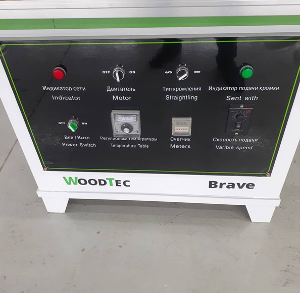

  • Пульт управления на передней панели станка;
