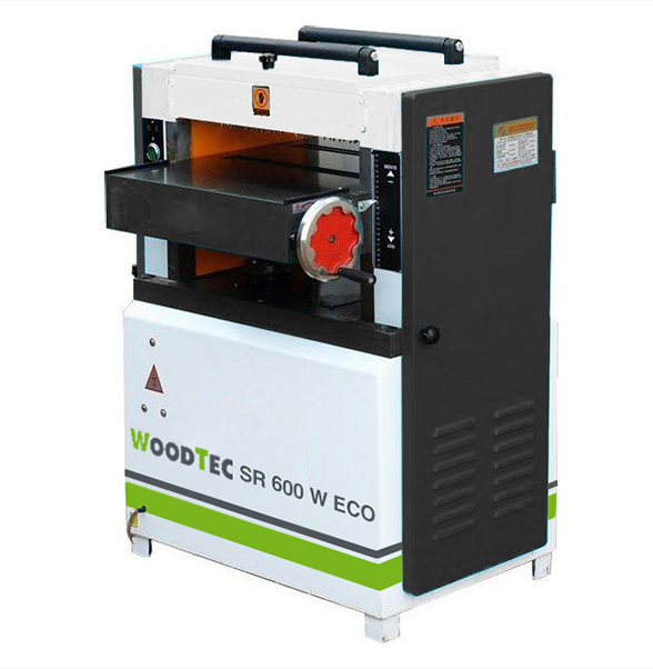

Станок рейсмусовый с шейперным ножевым валом WoodTec SR 600 W ECO
Обновлено 22.04.2026 411055
НАЗНАЧЕНИЕ:
Предназначены для продольного одностороннего строгания в размер по толщине плоских заготовок из древесины.
ОБЛАСТЬ ПРИМЕНЕНИЯ:
Предприятия и цеха по производству столярно-строительных изделий, клееных щитов, производству мебели и другие деревообрабатывающие производства.
Схема обработки
Отличительные особенности
  • шейперный вал;
  • секционный подающий вал позволяет одновременно подавать заготовки разной толщины;
  • рабочий стол станка оснащен двумя гладкими роликами, которые исключают застревание заготовки при обработке;
  • настройка стола на размер обработки осуществляется с помощью маховика по миллиметровой шкале;
  • оснащен когтевой защитой, предотвращающей выброс заготовки.
Краткие характеристики
Размеры обрабатываемой заготовки
Ширина, наибольшая, мм610
Толщина, наименьшая, мм8
Толщина наибольшая, мм180
Длина не менее, мм200
Толщина снимаемого слоя, наибольшая, мм5
Диаметр ножевого вала, мм75
Количество ножей, шт150
Скорость подачи заготовки, м/мин7; 10
Частота вращения ножевого вала, об/мин5100
Мощность электродвигателя привода ножевого вала и подачи, кВт5,5
Габаритные размеры
Длина, мм790
Ширина, мм980
Высота, мм1130
Вес, кг390
