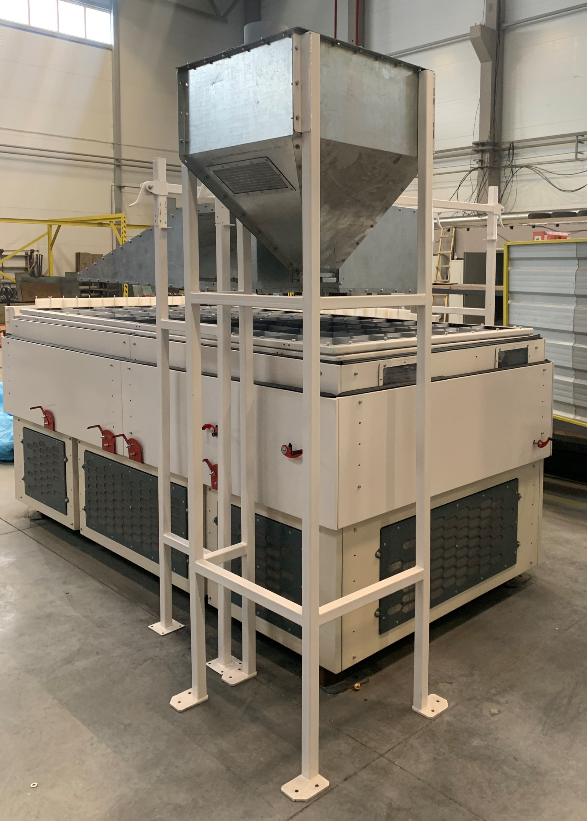

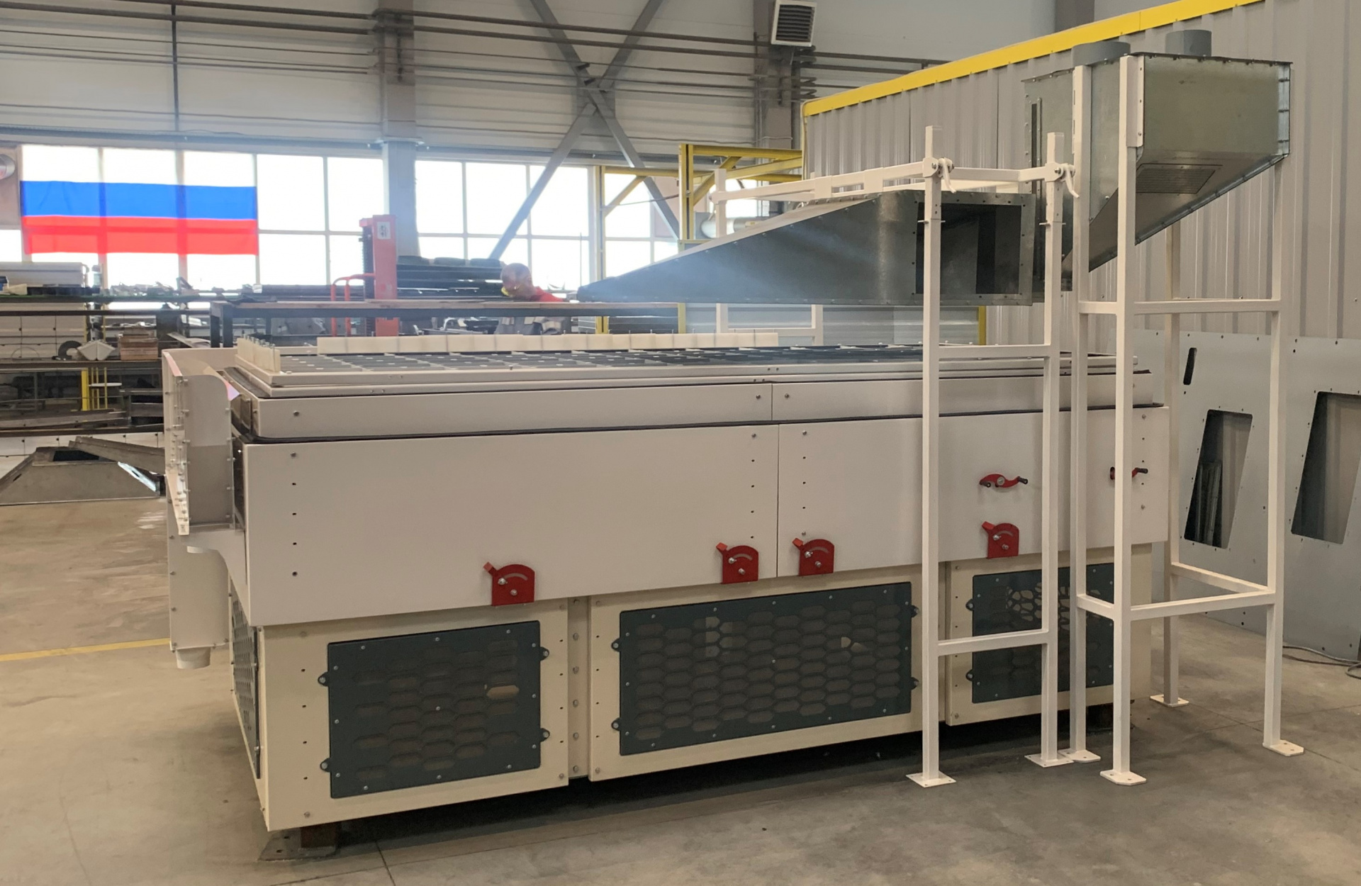

ООО «Крона»Стол гравитационный пневмосортировальный сконструирован для очистки от трудноотделимых примесей, отличающихся от основной культуры удельным весом, формой и свойствами поверхности. Используется для очистки, калибровки семян зерновых, зернобобовых, многолетних трав и других культур для доведения их до высоких норм качества.
Пневмостол может поставляться как в составе линии, так и как отдельная машина.
На наших пневмостолах можно отделить такие трудноотделимые примеси как овсюг, пустое, щуплое или поврежденное семя, проросшие зерна и семена других культур. Благодаря калибровке по удельному весу, получаем выровненные элитные семена с наибольшим удельным весом. Легкая и безопасная замена сита. Прост в установке и эксплуатации. Конструкция сита способствует оптимальному распределению воздуха. Кроме того, благодаря стабильной конструкции и малым энергозатратам, машины могут эксплуатироваться круглосуточно, в течение длительного срока.
Мы производим настоящий гравитационный сепаратор, а не камнеотборник. Технические характеристики
ВПС — 10
Производительность за час основного времени при насыпной плотности пшеницы не менее 750 кг/м3, т/час: 10,0
Рабочая площадь поверхности стола, м2: 4
Максимальная производительность вентиляторов, м3/ч: 24000
Установленная мощность вентиляторов, кВт/час: 15,0
Установленная мощность вибромеханизма, кВт/час: 1,1
Габаритные размеры, мм:
- длина 3 292 - ширина 1 862 - высота 1 992 Масса, кг: 1550
Опционально: система аспирации с циклоном
