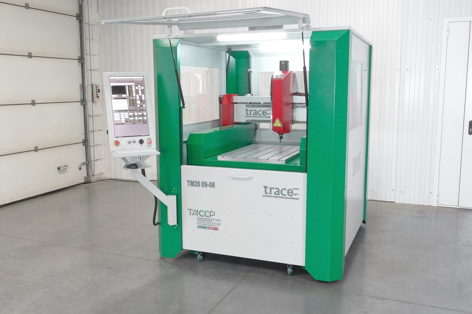

Фрезерный станок с ЧПУ ТМ20 0906-КБ
Обновлено 16.07.2024 411765
Фрезерный станок с ЧПУ ТМ20 0906-КБ разработан по самым современным стандартам безопасности и экологичности на производстве.
Защитная кабина и оснащенность станка позволяют использовать его, также и в просторных офисных помещениях.
Станок поставляется в варианте с Серво приводами или Серво-шаговыми приводами.
