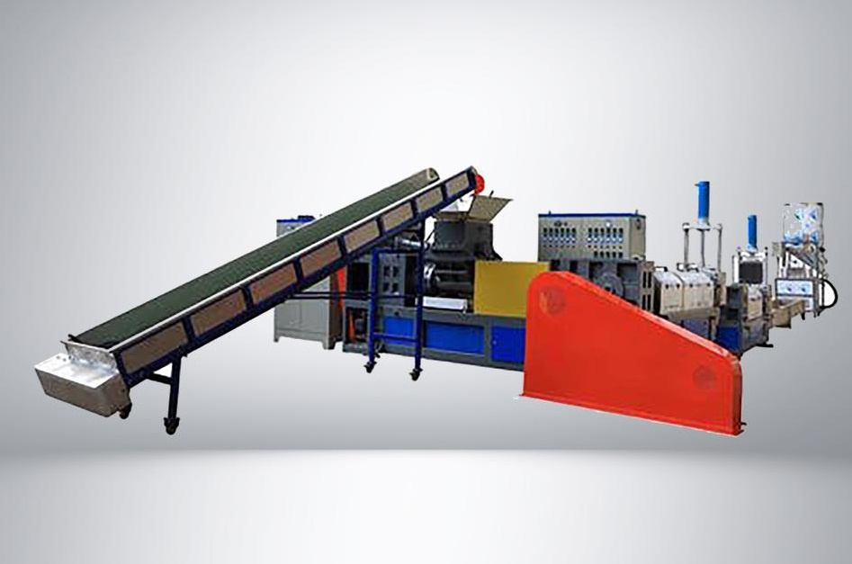

Линия грануляции твердых отходов SJ2 125/125 HGM
Обновлено 10.12.2024 411900
В наличии Линия грануляции твердых отходов SJ2 125/125 HGM
Производительность - 300 кг/ч
Тип отходов - Твердые
В комплекте - Транспортёр ленточный
Экструдер первой стадии
Диаметр шнека - 125 мм
Длина шнека - 3000 мм
Соотношение диаметра к длине (L/D) - 1:24
Количество зон дегазации -1
Мощность электропривода -75 кВт
Частотный преобразователь - 75 кВт
Материал шнека - 38crMOAL
Мощность нагрева - 52 кВт
Оснащен фильтром гидравлическим на первом каскаде
Размер кассет - 300x300 мм
Мощность нагрева - 16 кВт
Экструдер второй стадии
Длина шнека - 1200 мм
Мощность электропривода - 30 кВт
Соотношение диаметра к длине (L/D) - 1:10
Частотный преобразователь - 30 кВт
Мощность ТЭНов - 22 кВт
Оснащен фильтром одноканальным Гидравлическим на втором каскаде
Размер кассет - 240x240 мм
В комплекте стренгорезка с фрезой 200 мм, двиг 4 кВт,
Тип шкафа управления - Отдельностоящий
Накопитель готового продукта - 2000x1200x1200 мм
Размеры ванны - 4000x500x300 мм
Мощность вентилятора сушки стренг - 1.5 кВт
