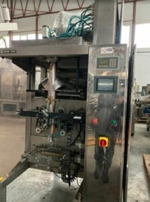

OOO «E4A»Вертикальная автоматическая фасовочно-упаковочная Машина ТФ 2-Питпак-03-0, производитель Таурас Феникс
производительность -до 50 уп./мин.,
протяжка ременная, автоматическая размотка рулона с пленкой, устройство динамической стабилизации пленки при размотке,
автоматическое устройство поперечной стабилизации пленки, комплект формирователя пакета (ширина от 52 до 250 мм),
датчик центрирования пленки по метке, вал установки пленки с пневмозажимами, станция склейки пленки (для сокращения времени замены рулона),
обдув поперечного шва, устройство вытеснения воздуха из пакета, графическая панель управления с автоматическим тестированием.
Упаковываемая продукция: Молоко, кефир, майонез, йогурт, горчица, майонез, кетчуп, соус, растительное масло, крем и др.
Технические характеристики:
Производительность по молоку – 1,0 л 35÷40
Производительность по молоку – 0,5 л 40÷45
Масса дозы до 1000 мл
Допускаемое отклонение массы дозы ±1,5 %
Длина пакета (max), мм 300
Ширина пакета (max), мм 250
Диаметр тубуса (max), мм 160
Питание машины,В/ф/Гц 380/3/50
Потребляемая мощность, кВт 2,5
Привод электромеханический
Производительность кинематическая (max), ед./мин,
с объёмным жидкостным дозатором 50
Рабочее давление в пневмосистеме, МПа 0,6
Расход воздуха, л/мин 500
Габаритные размеры (д×ш×в), мм 1860×1200×2875
Масса машины, кг 900
